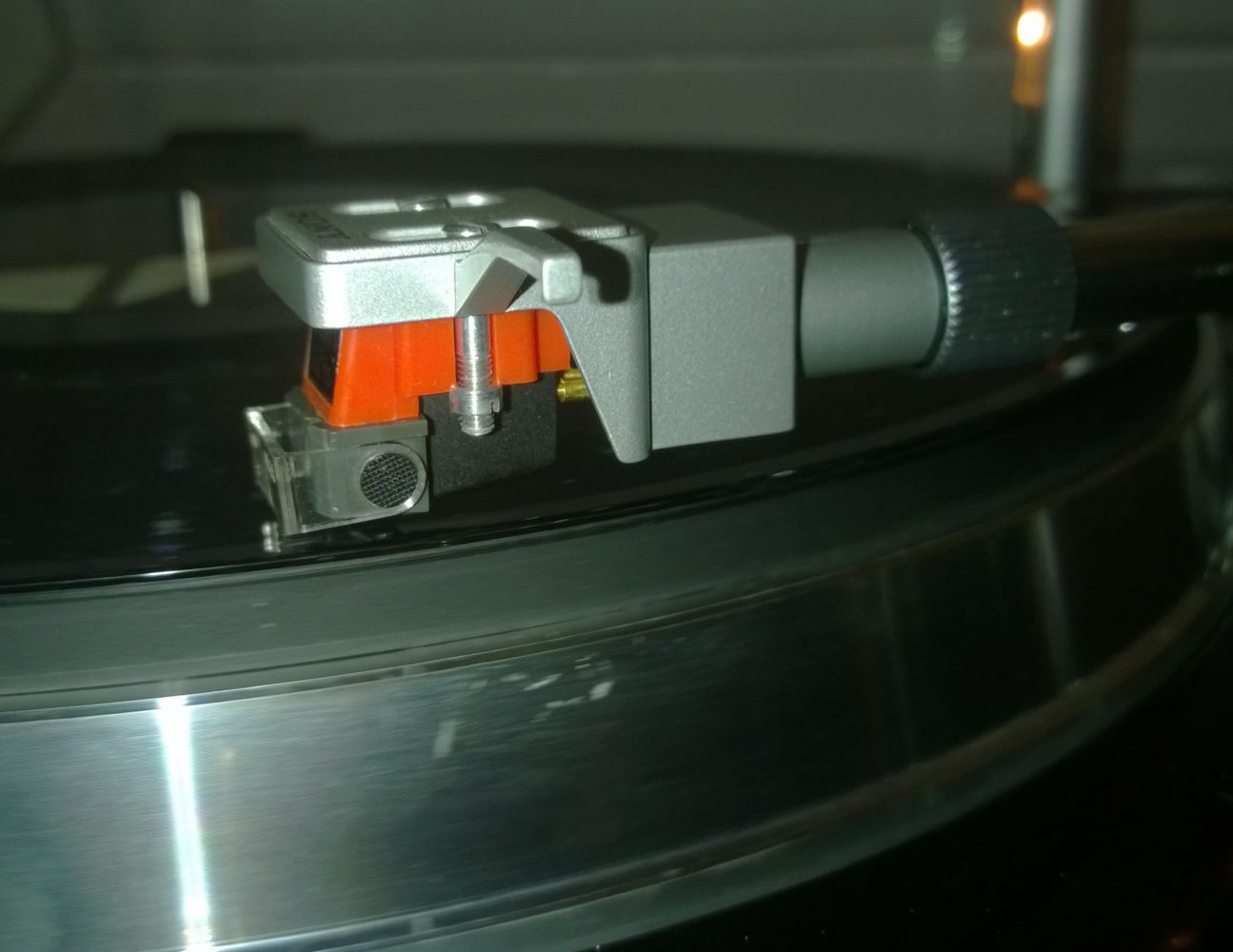

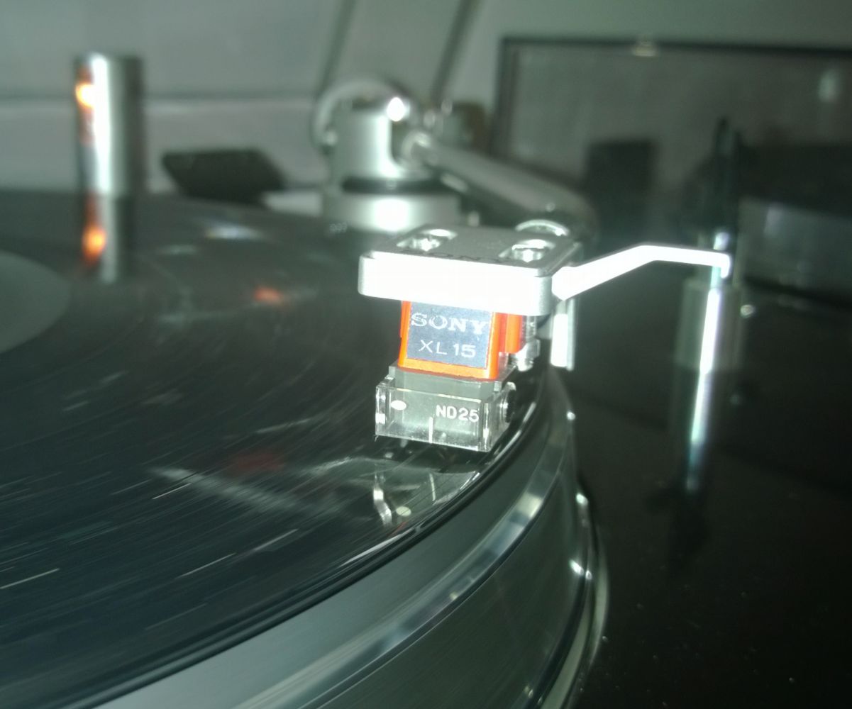

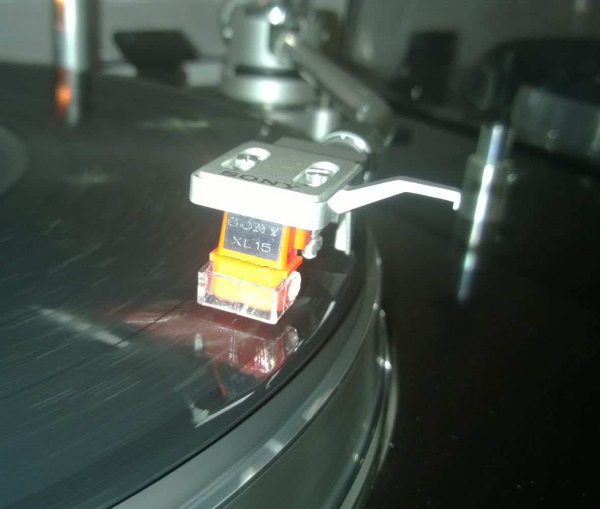

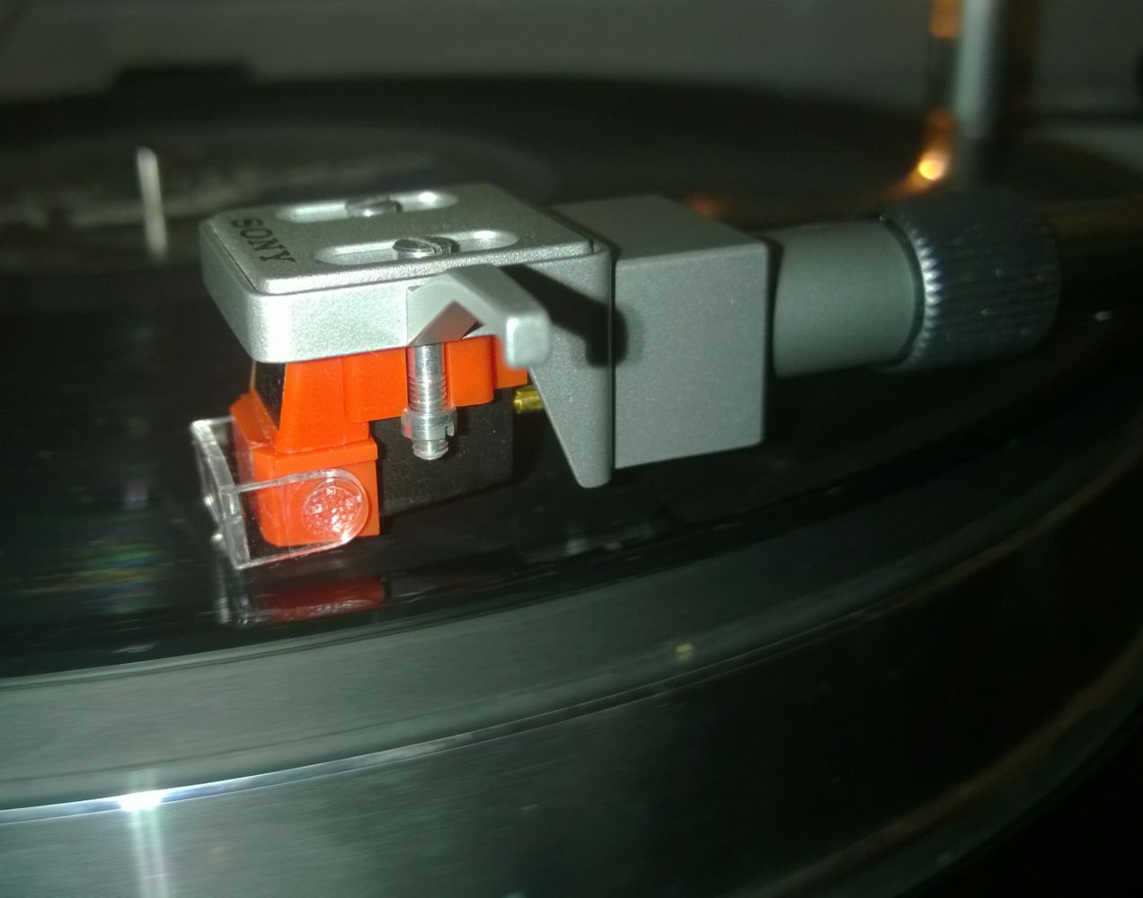

Dla chętnych przygotowałem próbki (wav 24/192) dźwięku na obu igłach (Wamat ND-15G oraz Thakker ND-25E) aby można było spróbować sobie wyczuć różnicę oraz ocenić brzmienie samego generatora. Oczywiście to tylko częściowo przypomina żywy dźwięk ale myślę, że da się wyciągać wnioski. Uwaga 650MB ! https://mega.nz/#!7gggCTKA!wJ985gaCXnfo ... xNVcOGGLbw
PS. Osłonka Thakkera ND-25E jest przełożona z oryginalnej igły Sony ...
