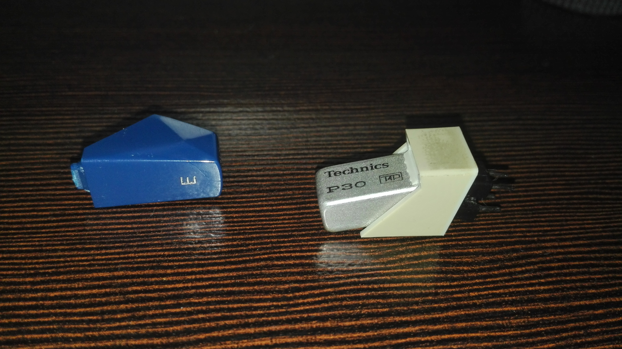

Cześć,
chciałbym kupić nową igłę do mojego Technics'a SL-QD33. Wkładka jest chyba oryginalna (dołączam foto).
W sumie to nie wymieniałem jeszcze nigdy igły w tym gramofonie, więc pewnie ta już się do tego mocno kwalifikuje. Chciałbym zacząć od czegoś taniego, ponieważ ostatnio gramofon przysparza trochę problemów i nie wiem czy nie trzeba będzie go wymienić. Ale dopóki działa i dopóki słucham na nim płyt chciałbym przynajmniej kupić samą igłę by w razie znacznego zużycia aktualnej nie poniszczyć sobie płyt.

Czy ktoś mógłby mi powiedzieć jaka jest różnica pomiędzy tymi igłami? Wydaje mi się że igły dosyć tanie, ale jeśli ktoś ma jakieś lepsze źródełko to byłbym rad :)

Różnica jest zasadnicza: tańsza jest sferyczna, droższa eliptyczna.

Rozumiem Wojtku, że eliptyczna lepiej zagra?
I tak przyszłościowo zapytam jeszcze - tą oryginalną wkładkę P30 opłaca się na coś wymieniać? Coś do 200-300 zł np.? Czy żeby przeskoczyć oryginał trzeba by wydać więcej zielonych? Ze swoją mam pewne problemy, tzn tak przypuszczam że to wina wkładki, mianowicie czasem zdarza się buczenie w głośnikach. Jak trochę nią pomerdam to buczenie ustaje.
Generalnie kupi się jakieś lepsze igły do P30 czy jestem skazany na te Wamat'owe? Sporo się tutaj o nich naczytałem i widzę że nie cieszą się dobrą opinią.

szczesiu20 pisze: Rozumiem Wojtku, że eliptyczna lepiej zagra?
Tak.
szczesiu20 pisze: tak przyszłościowo zapytam jeszcze - tą oryginalną wkładkę P30 opłaca się na coś wymieniać? Coś do 200-300 zł np.?
Jasne.
Np. coś takiego: https://www.olx.pl/oferta/wkladka-mm-au ... ff61bbe919
szczesiu20 pisze: Generalnie kupi się jakieś lepsze igły do P30 czy jestem skazany na te Wamat'owe? Sporo się tutaj o nich naczytałem i widzę że nie cieszą się dobrą opinią.
Z tego co pamiętam to pasuje też igła od P24, a tą da się jeszcze chyba dostać w oryginale.
