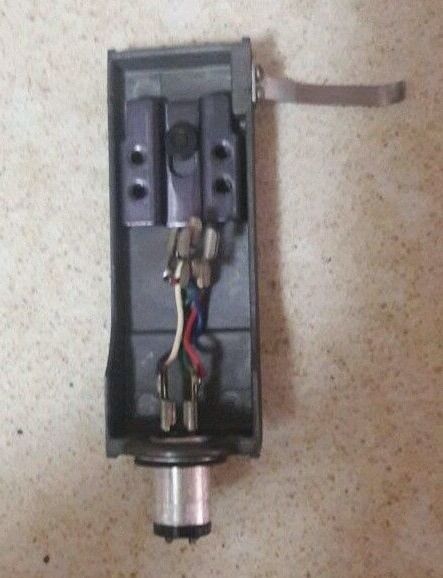

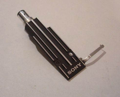

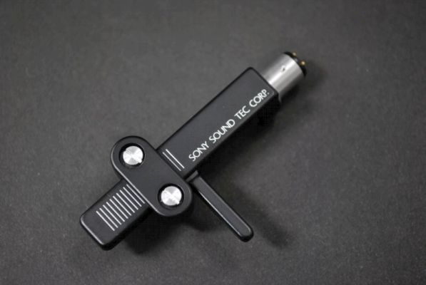

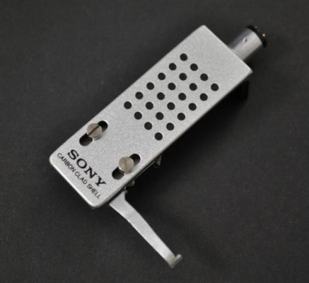

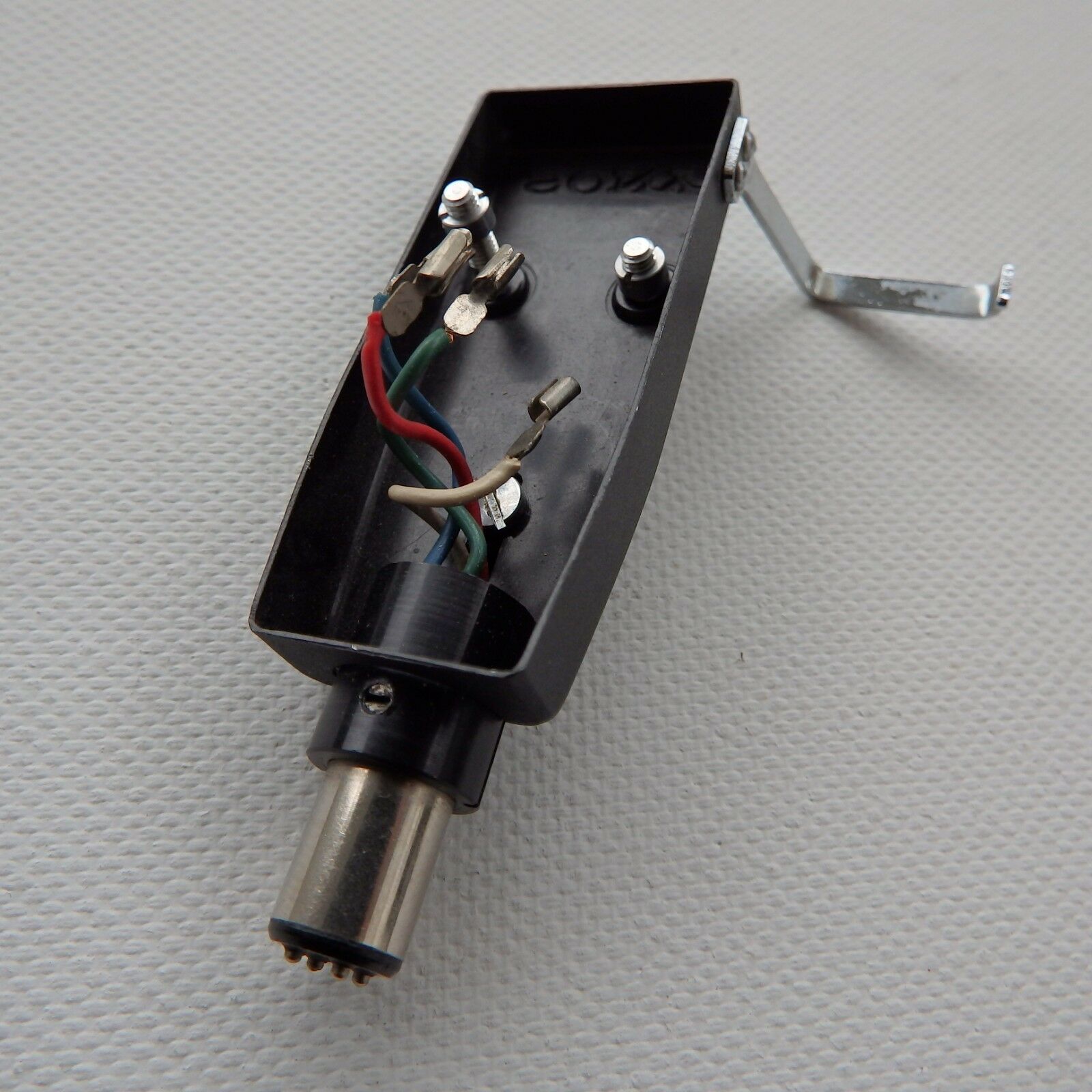

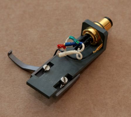

Znane mi headshell Sony serii SH.
Dopisuję niektóre z gramofonów związane z nimi (Sony trochę tu mieszał).
Proszę o poprawki na PW.
Podziękowania za pomoc: mcemsi, Wojtek, Dimas

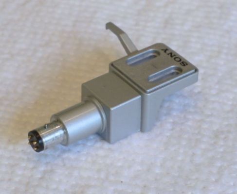

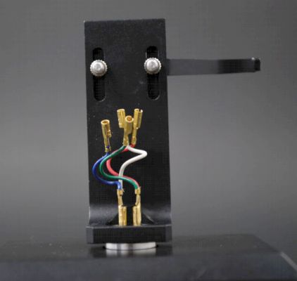

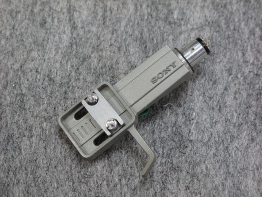

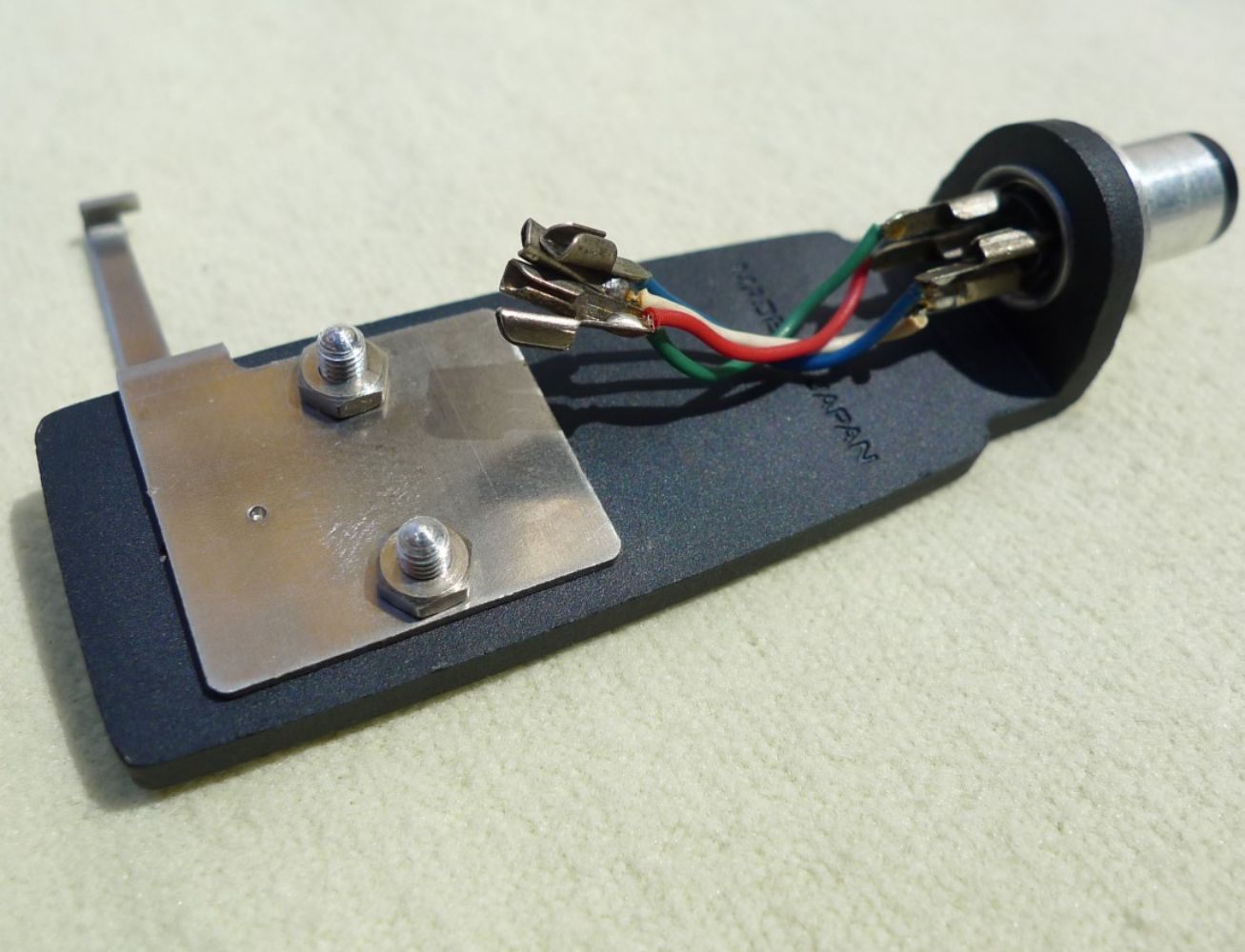

SH-100 : Waga 11g
Gramofony: TTS-3000 (PUA-286)

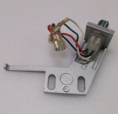

SH-120 : Waga 10g
Gramofony: PS-5520

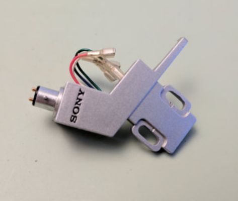

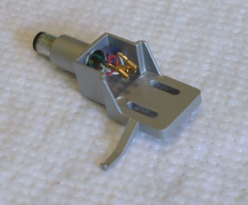

SH-130 : Waga 15g
Gramofony: PS-4750

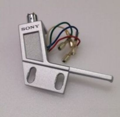

SH-135 : Waga 7.5g , występuje również w kolorze czarnym
Gramofony: PS-2350 / PS-T1 / PS-T30 / PS-11

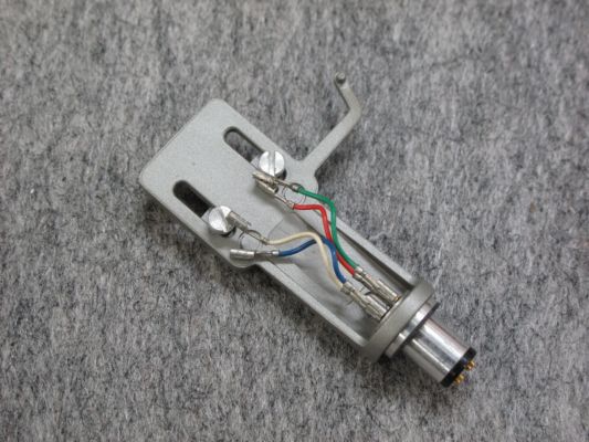

SH-145 : Waga 10.5g, jest również wersja czarna
Gramofony: PS-22 / PS-X4 / PS-X6 / PS-X7 (jedyny czarny)
SH-150 : Waga 10.5g, spotkałem się również z nazwą SH-150H
Gramofony: PS-2250 A / PS-5100 / PS-5550 / PS-6750
SH-151 : Waga 5g
Gramofony: PS-T22 / PS-T33 / PS-X45 / PS-X55 / PS-X600

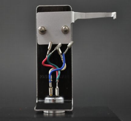

SH-156 : Waga 7.5g
Gramofony: PS-X800 / PS-X555 ES / PS-X700
SH-156 (1b).jpg (8.8 KiB) Przejrzano 24622 razy

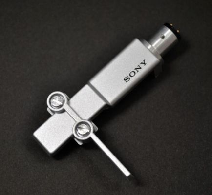

SH-160 : Waga 12.5g
Gramofony: PS-8750
SH-165 : Waga 11.5g
Gramofony: PS-X50 / PS-X60 / PS-X70 / PS-X65 / PS-X75 / PS-X9

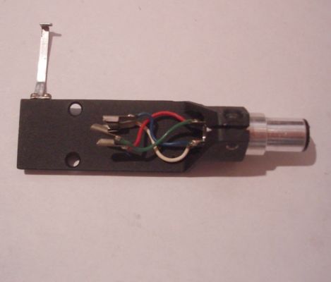

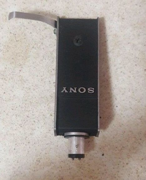

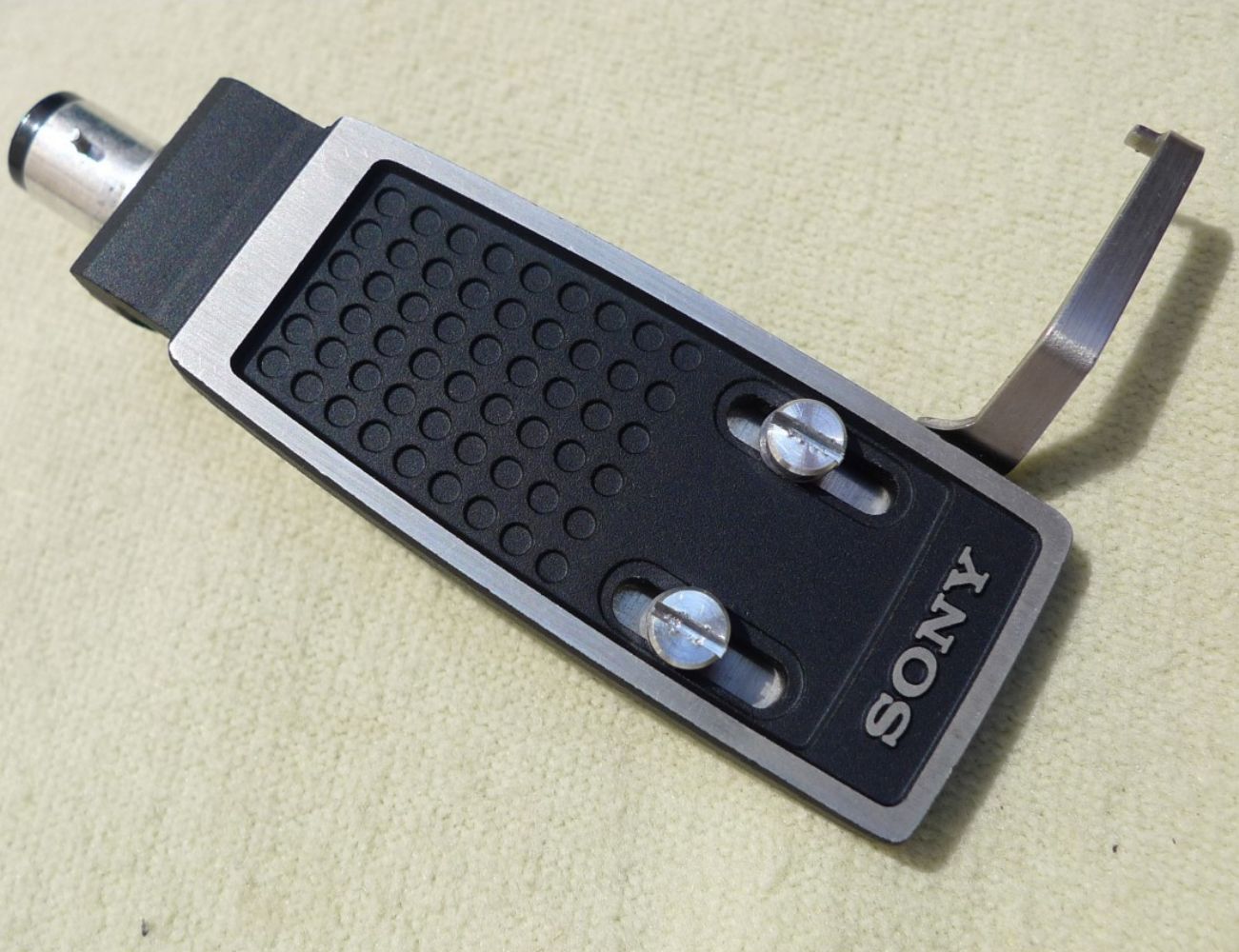

SH-300 : Waga 11.5g
SH-300 (1b).jpg (11.24 KiB) Przejrzano 24622 razy

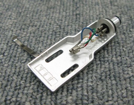

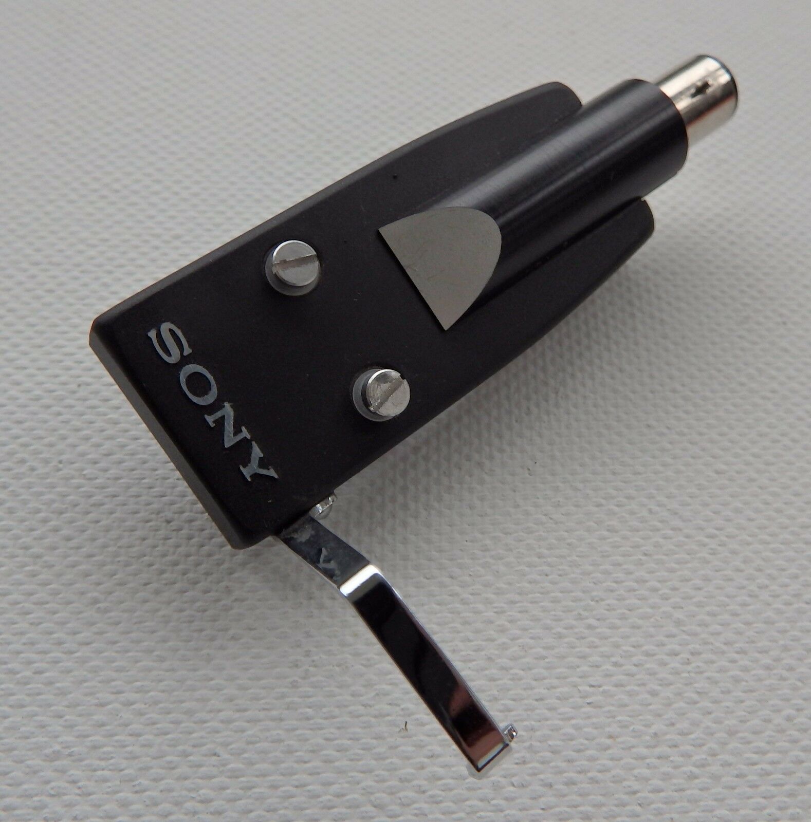

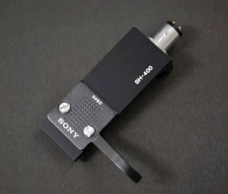

SH-400 : Waga 14.5g, występuje również w wersji srebrnej SH-400S

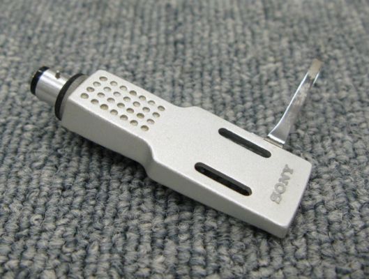

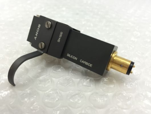

SH-500 : Waga 18g
SH-94 : Waga 4g
Gramofony: Niektóre PS-LX2

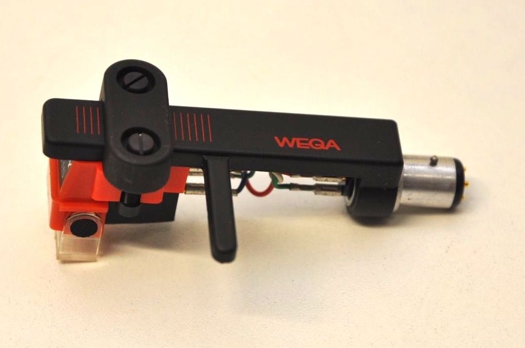

Od czasu do czasu widuję na gramofonach headshell mega podobny do SH-300, tyle że marki Wega.
Warto by było zbadać czy to jest to samo tylko z innym znaczkiem czy też tylko podobny design, ale konstrukcja/masa inna.

Wojtek pisze: headshell mega podobny do SH-300, tyle że marki Wega
Sprawdzę Wega. Może czegoś się dowiem. Dopiszę też sugerowane modele z którymi szły niektóre z tych headshell. Przynajmniej większość bo Sony czasem zmieniał w stosunku do pierwszych egzemplarzy lub ulotek poprzedzających wejście na rynek ...
Nie znalazłem wagi. Wygląda faktycznie identycznie jak headshell Sony SH-300. Był m.in. z gramofonem Wega Modul 42P z 1978 roku z wkładką Sony XL-15.
https://www.vinylengine.com/library/weg ... -42p.shtml
Dimas pisze: O wkładkach tez będzie ?
Być może. Najpierw musiałbym uzupełnić materiały :think:
Posty: 45642
Re: Sony headshell serii SH ...
Regsoft pisze: Nie znalazłem wagi. Wygląda faktycznie identycznie jak headshell Sony SH-300.
Tak, to jest ten.
Czasem można go znaleźć solo "z demontażu" na allegro za małe pieniądze.
Kiedyś myślałem że jest bardziej plastikowy niż metalowy, ale ze względu na rażące podobieństwo do modelu Sony może coś być na rzeczy.

Wojtek pisze: Czasem można go znaleźć solo "z demontażu" na allegro za małe pieniądze.
Widziałem. Często z XL-15. Jak ktoś kupi to prośba o zważenie bez wkładki. Jeśli ma 11.5g to całkiem konkretny :mrgreen:
Posty: 11315
Skoro nagaoka magnez waży 14g to może lepiej upolować sh-400?
Posty: 6710
Myszor pisze: Skoro nagaoka magnez waży 14g to może lepiej upolować sh-400?
Mnie jest dobrze z SH-165 jeśli waga ma znaczenie to dociąż sobie i sam zobacz czy to ma sens :?
PS. A SH-500 ma 18g :dance:
Posty: 11315
Ceny sh-400 są jeszcze bardziej odjechane niż sh-165 :lol:

Ale faktycznie jeśli ta Wega ma te 11.5g to może być jakimś zastępstwem czasowym dla SH-165.
Ceny są ok. http://allegro.pl/headshell-glowka-uniw ... 49576.html
