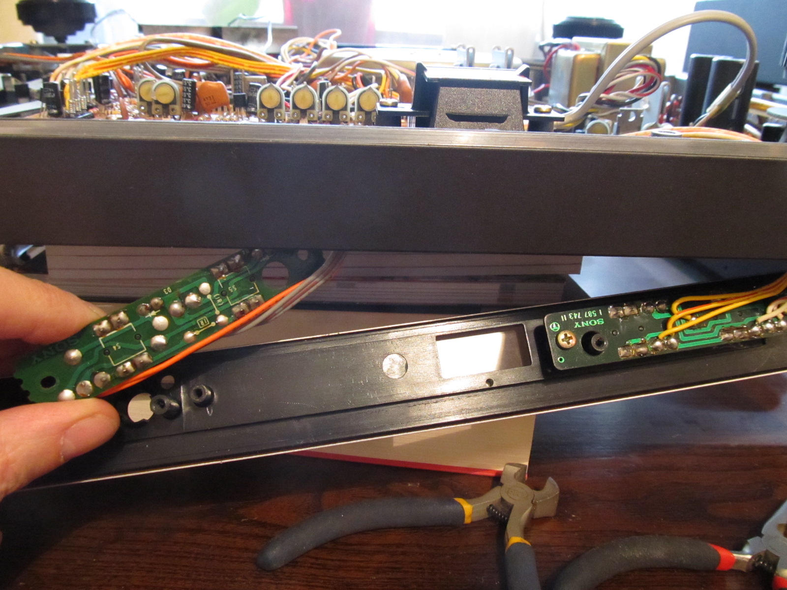

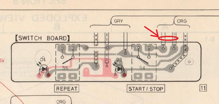

Najszybciej pada przycisk start/stop. Niezbędny. W trybie manual zaczyna kręcić talerz. W auto dodatkowo przesuwa ramię. Sam ruch ramienia nic nie daje. Sprawdź ten przycisk czy nie jest zwarty. Jeśli nie to odpal na "krótko" ...
Jeśli nie ruszy silnik to sprawdź czy pojawiło się na nim napięcie ...

:clap: po zwarciu styków na płytce odpalil

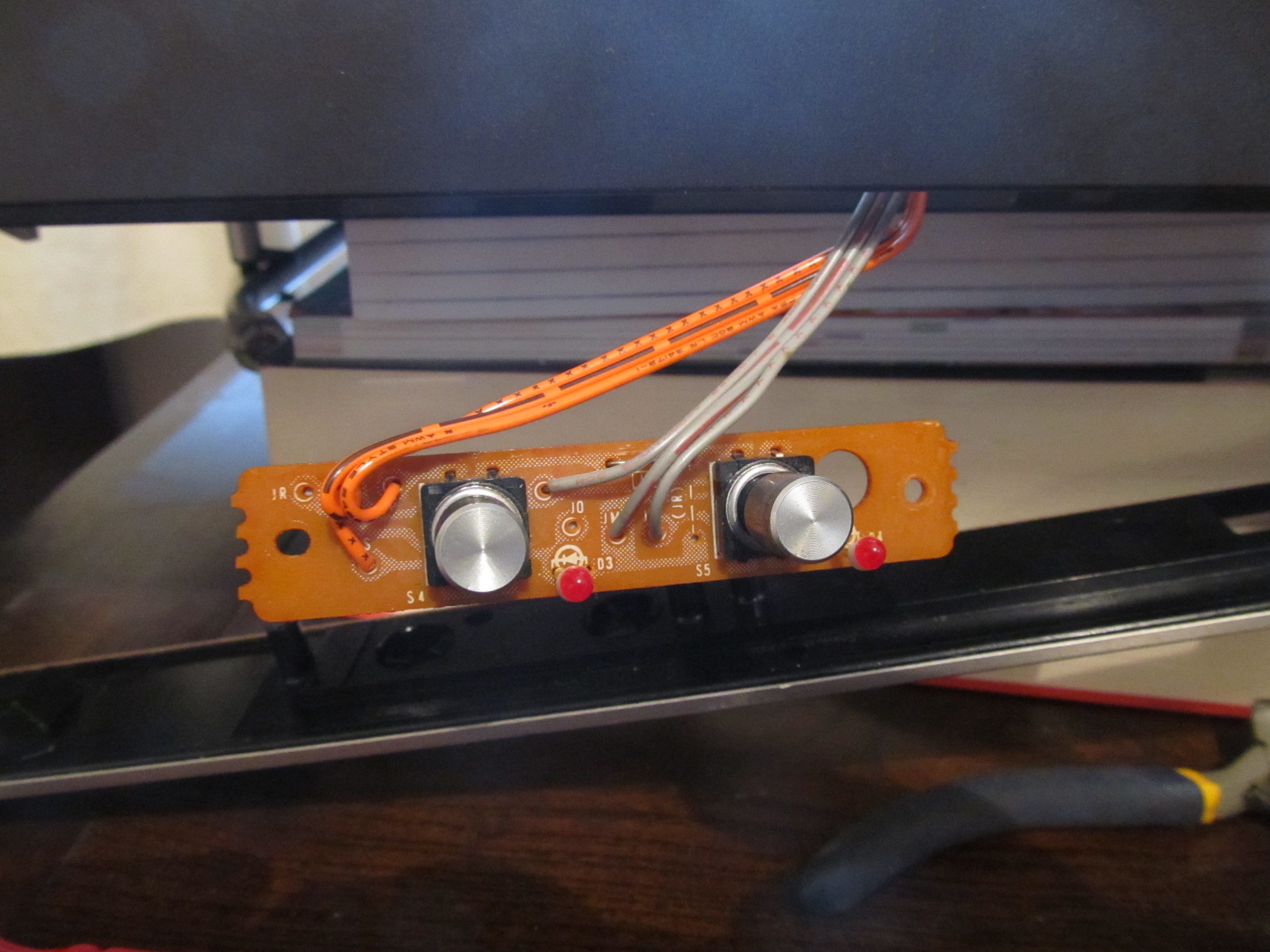

Przełącz sobie 33 też na krótko.
Gniazda przełączników rozruszaj wstępnie psiakając je kontaktem. Powinno zadziałać.
Jeśli nie, to przełączniki do wymiany.
Przy okazji sprawdź sobie Repeat - załącza się gdy talerz jest w ruchu i tylko wtedy (ma świecić dioda).

Popsikalem i coś tam działa ale niestety nie na 100%
Trzeba nowe mikroprzełączniki poszukać

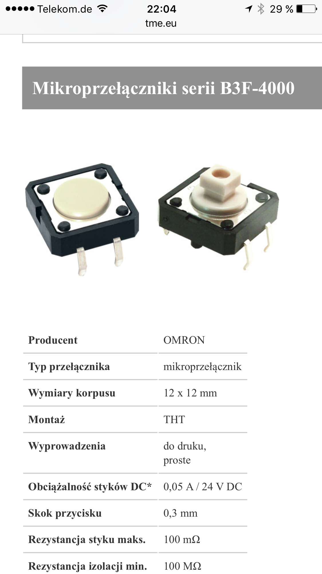

Te w miarę podobnie wyglądają

No.. podobne, tylko te nasze mają 4 piny w podstawie zadaje się.

Zastanawiałem się ostatnio właśnie nad tact 12x12.
Może da się dostosować ...
http://allegro.pl/przyciski-tact-switch ... 91571.html
http://allegro.pl/tact-switch-12x12-h-7 ... 89260.html
Oczywiście można szukać oryginałów ale są to używki, które nie wiadomo ile popracują ...

Wyglądają dość nawet. Chyba się zrujnuję. W końcu 15ty dzisiaj, można zaszaleć. :D
Nóżki się raczej da podgiąć i może jakoś izolować w razie czego od płytki (?) :think:

Jak wylutujesz przycisk to pyknij fotki i weź wymiary.
Coś musi pasować. Jak nie te to inne ...
