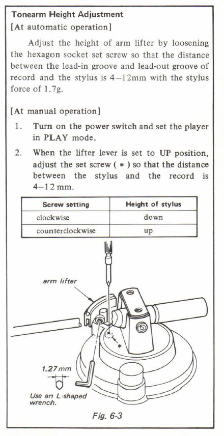

Małe sprostowanie,winda jednak opuszcza się i podnosi ,ale nie na tyle aby unieść ramie.Brakuje jej dobre 2-3 mm.
Posty: 45559
Re: Pierwszy Sony PS-X 35....i pierwszy kłopot.
Chyba jest tam gdzieś regulacja skoku windy?
A jak nie to smar do wymiany - pewnie i tak się przyda.
Posty: 6702
trafalgar pisze: Brakuje jej dobre 2-3 mm.
Wyreguluj najpierw :D
No jak długo nikt go nie ruszał to musisz trochę go "pomęczyć". Jak wciąż będziesz niezadowolony to smarowanie windy ...

Poćwiczyłem go nieco.Winda trochę dała się wyregulować.Na manualu ładnie się podnosi,ale za szybko opada.Natomiast na automacie ledwo się podnosi i igła śmiga tuż nad płytą.
