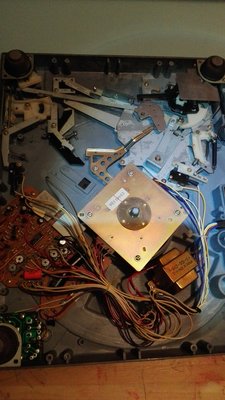

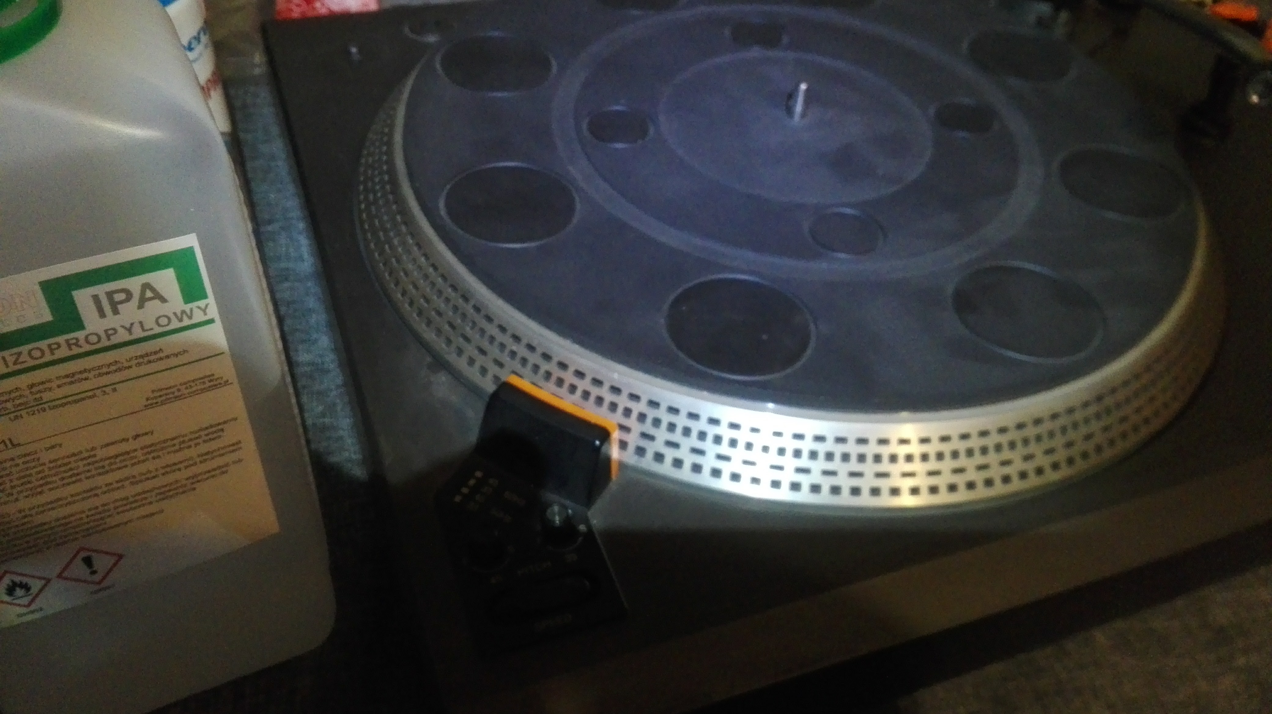

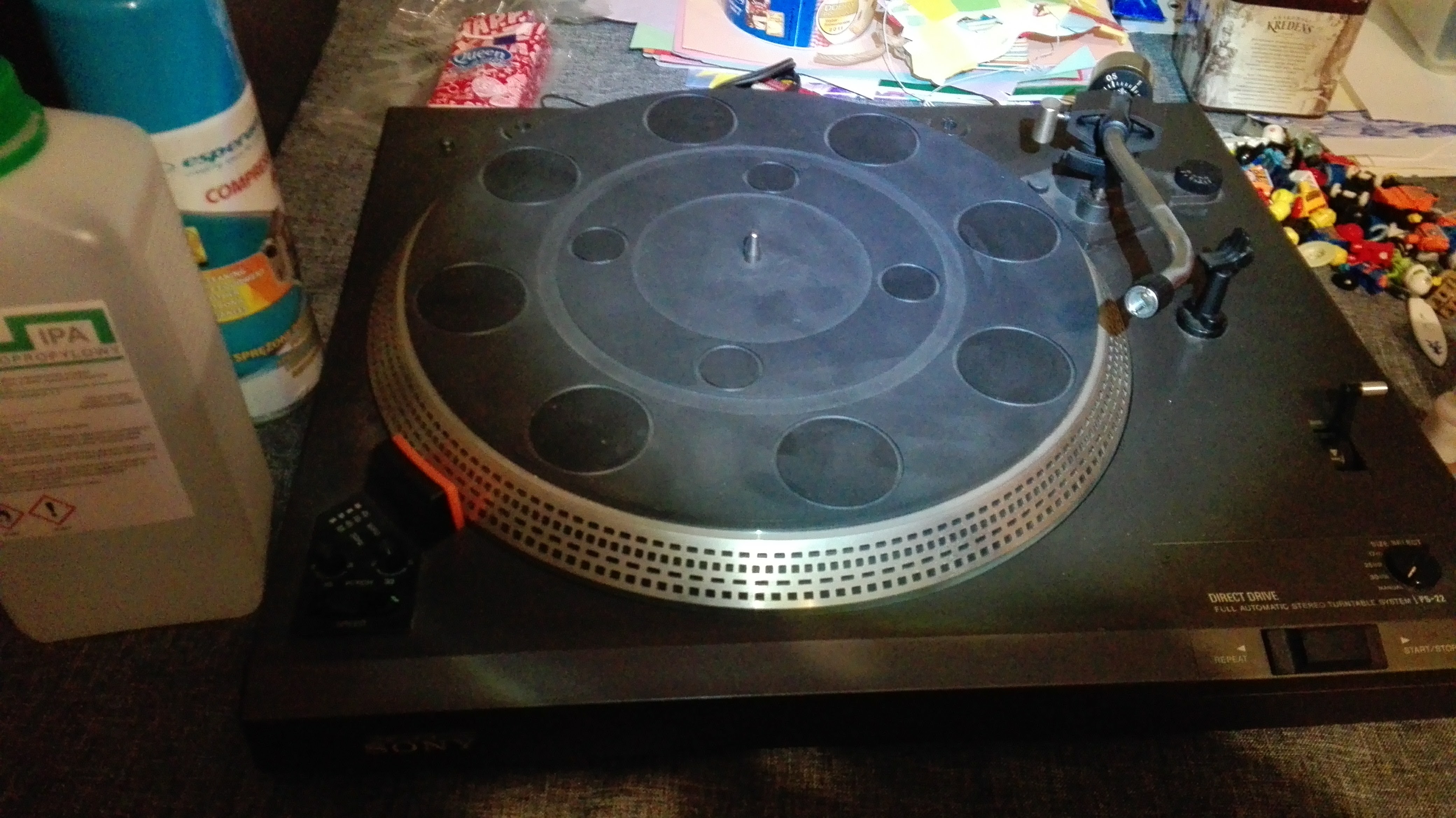

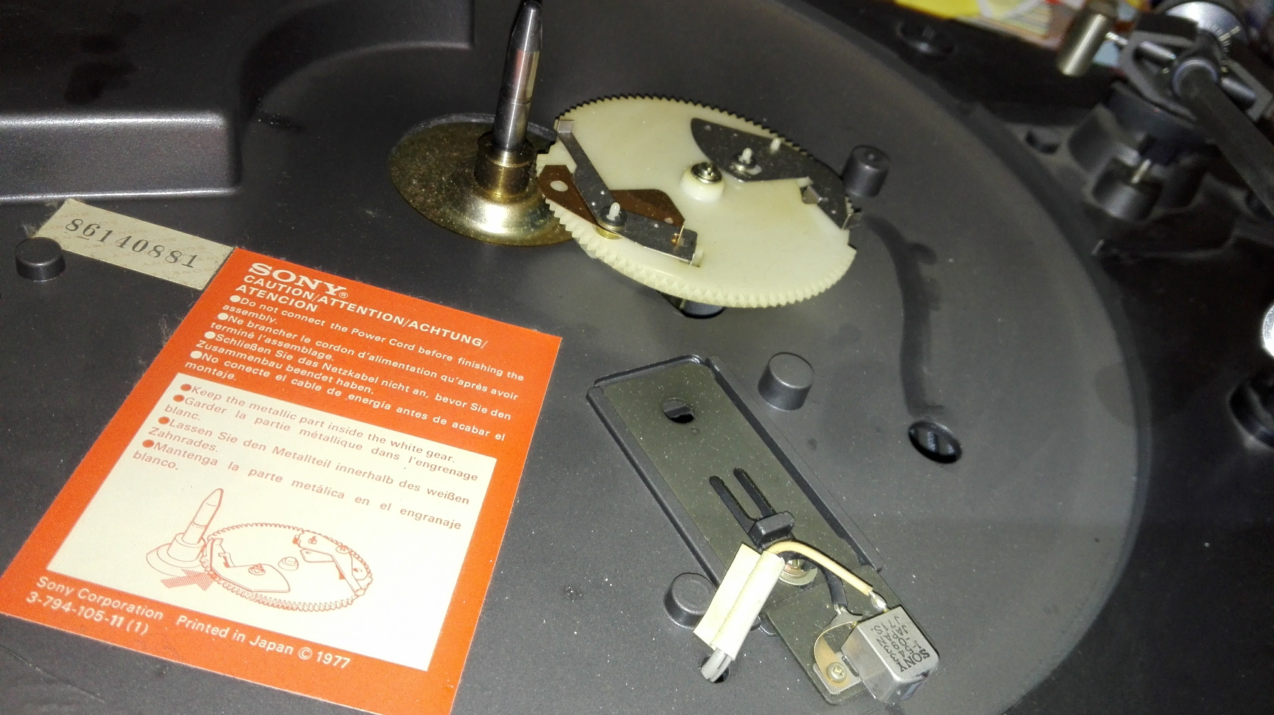

Ok, grzebię trochę w tym PS-22.
Pierwsze zdjęcia poglądowe:

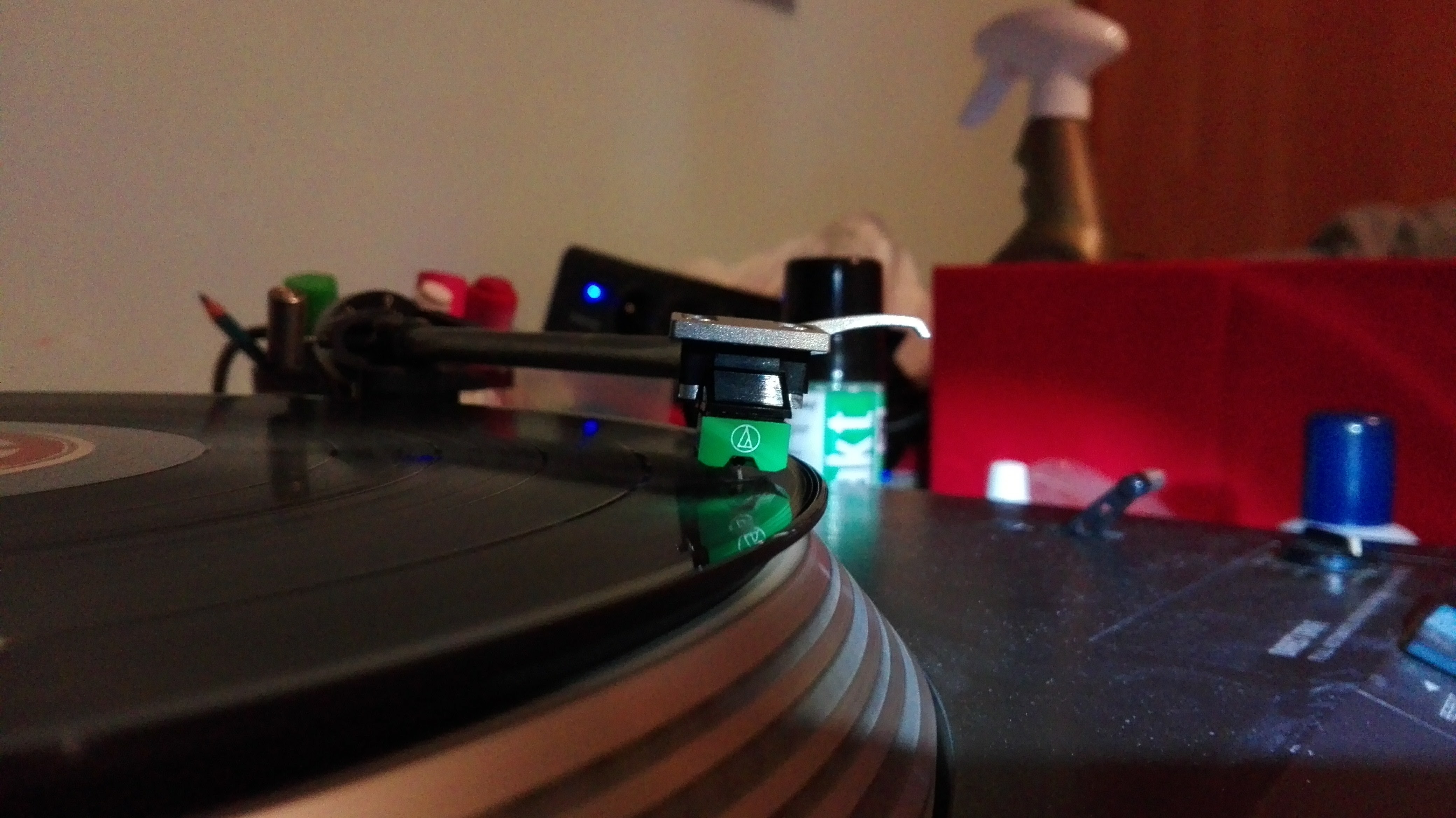

Pierwszy mankament, który rzucił się w oczy, to to, że ramię nie trzyma azymutu:
Nie wiem jeszcze czy coś jest z tym do zrobienia, wydaje się, że jest pewien luz gdy chwyci się za headshell i próbuje obracać wokół osi...
Poza tym wszystko działa idealnie - silnik, automatyka, wybieranie rozmiaru płyty, ustawienie na manual, funkcja repeat, start-stop.

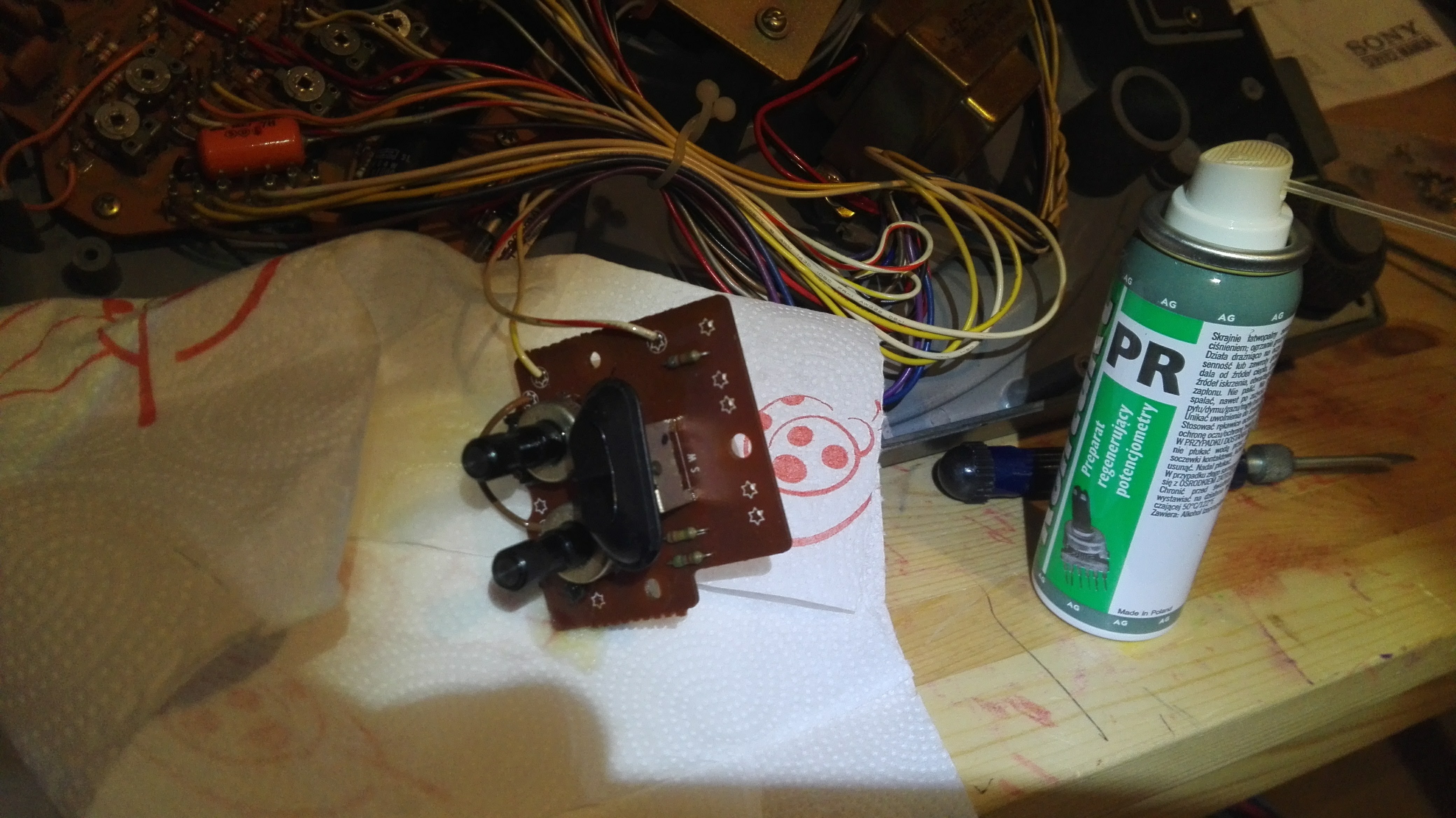

Naprawdę delikatnie poszły w górę obroty po przesłuchaniu jakichś 10 minut płyty - pewnie potencjometry.

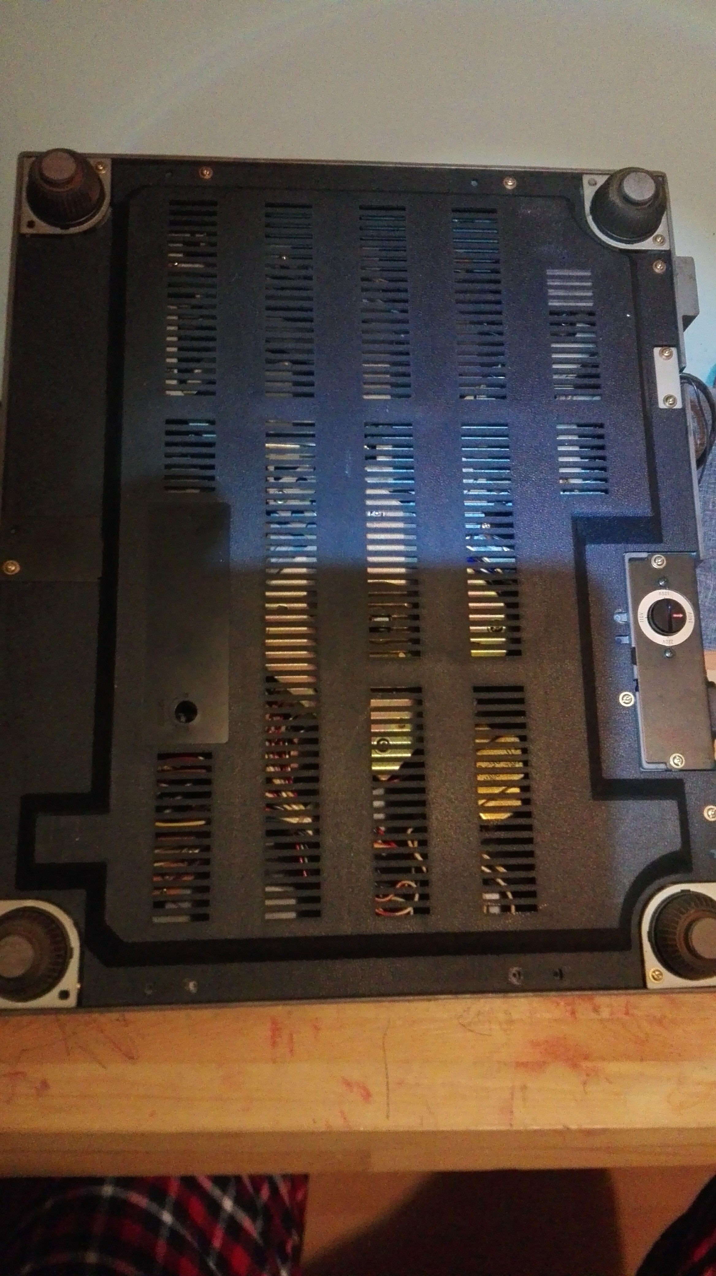

Czas na otwarcie pacjenta:

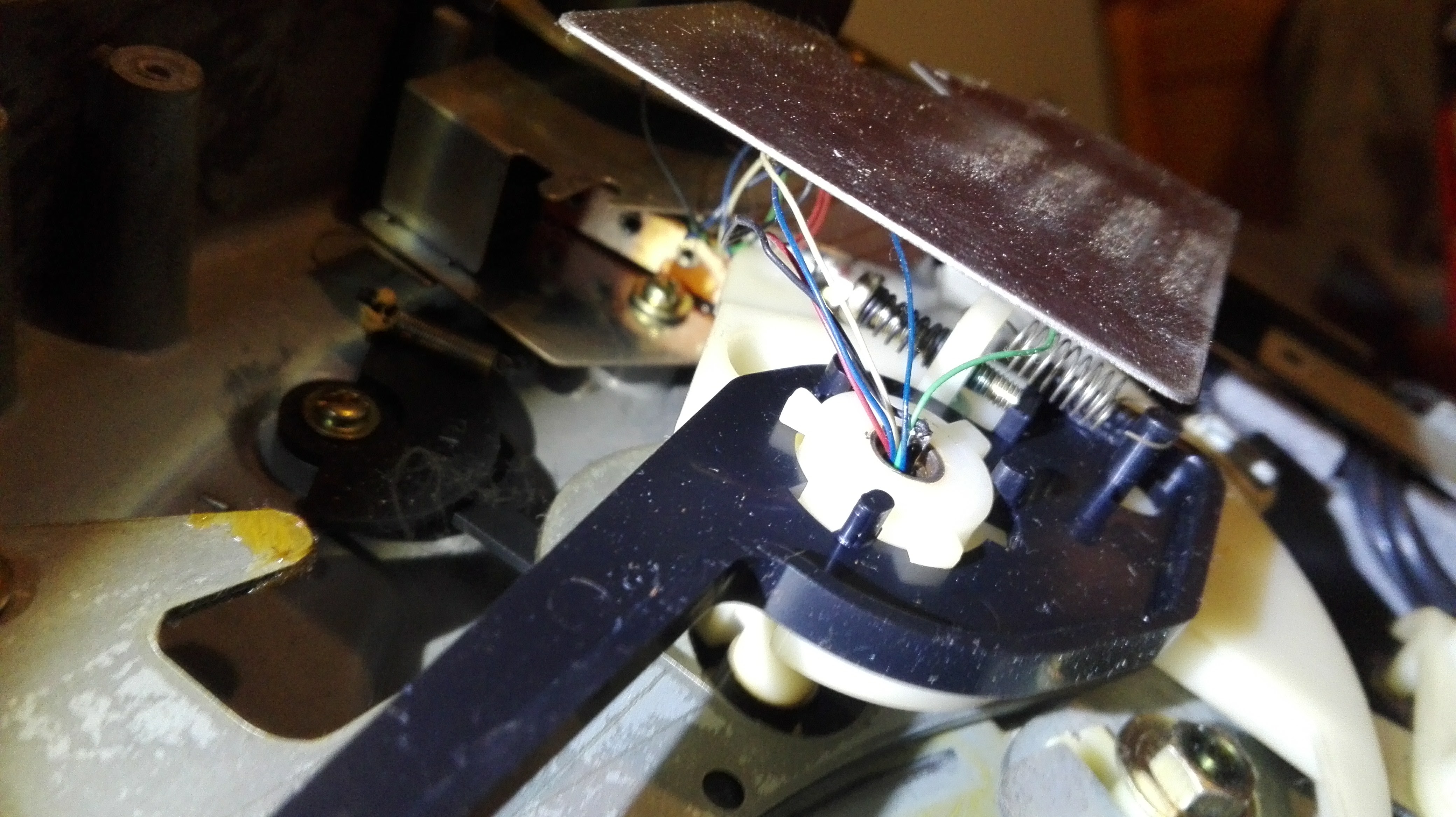

Przewody wychodzące z ramienia:

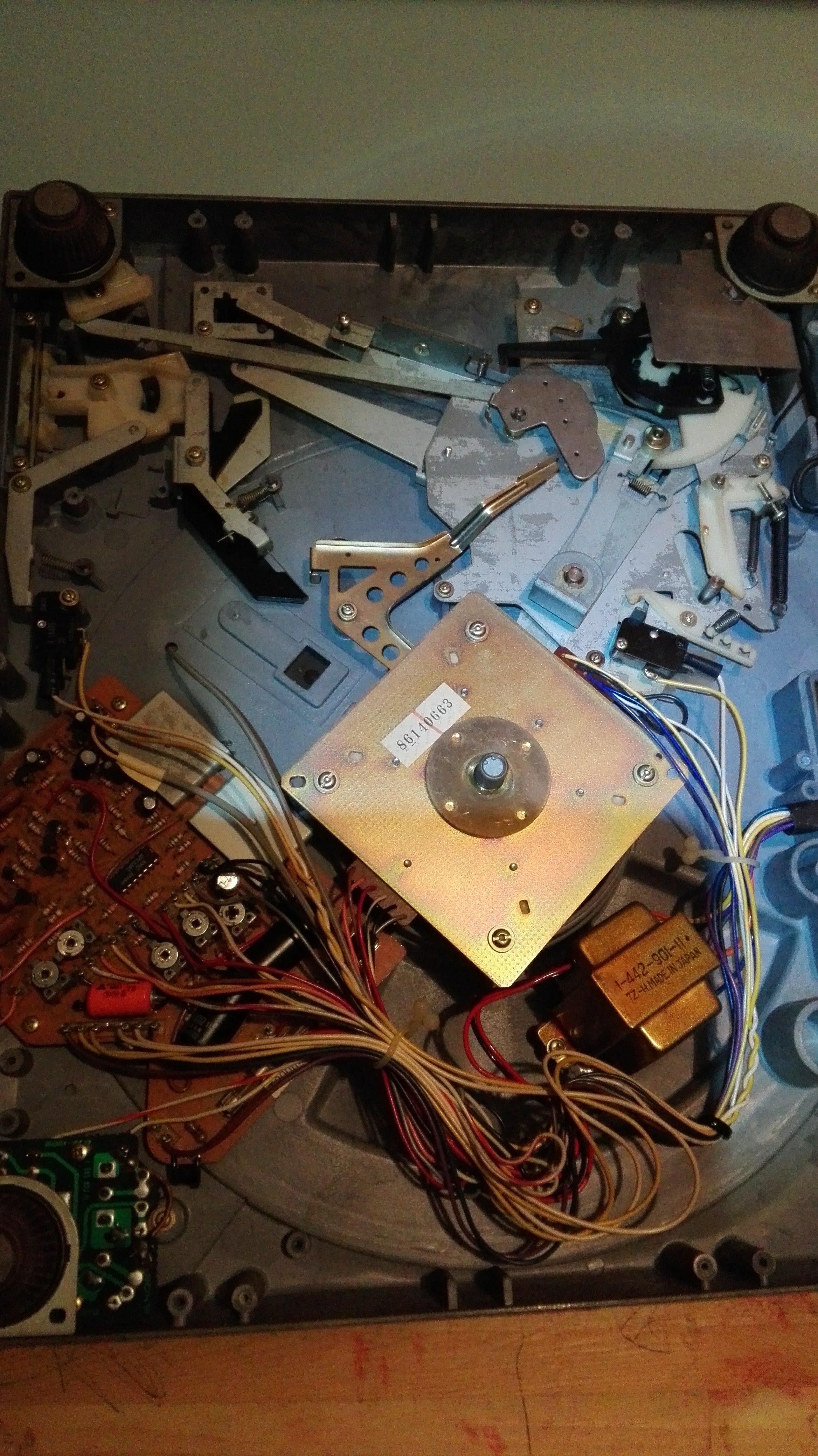

Potencjometry się kąpią:
Pokrywa jest strasznie brudna i porysowana, ale bez pęknięć, zawiasy w porządku.
Ogólnie sądząc po tym jak zaświniony był z zewnątrz, myślałem, że w środku będzie gorzej.
I na razie tyle.
