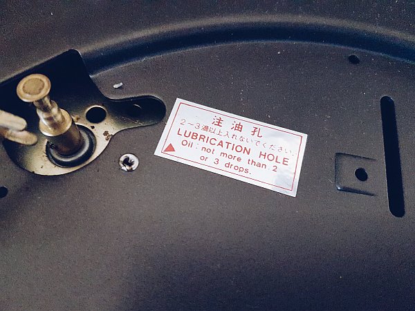

Ja używałem oleju samochodowego, który pozostał po przeglądzie auta. Wlewasz za pomocą wykalaczki ze trzy kropelki.

Zakleszczył się może. Spróbuj delikatnie użyć WD40. Trzpień, na którym siedzi talerz ma ksztalt sciętego stożka tak aby talerz się zaklinowal. Miałem ten gramofon przez dobre pół roku.

Już! Wszystko poszło sprawnie. I gra
Dziękuję za pomoc.
