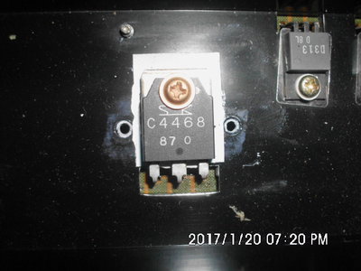

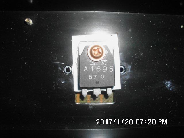

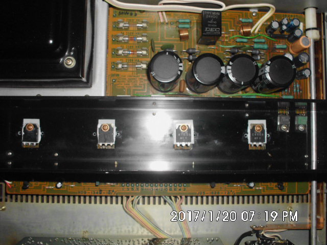

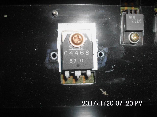

Jestem w temacie zupełnie zielony, generalnie uznałem, oczywiście po wcześniejszej dosyć przypadkowej lekturze w necie, że nie - to nie dla mnie, że lepiej nie kupować żadnych wzmaków i ampli na stk-ach.
Oczywiście kupiłem: Kenwood 601 gra jak dla mnie rewelacyjnie, ale po dłuższym używaniu, nie zależnie od źródła pojawiają się jakieś dyskretne, ale słyszalne charczenie. Wzmak rozebrałem i

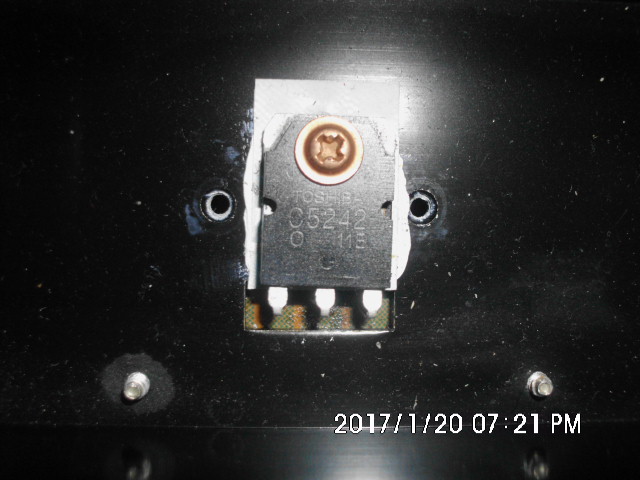

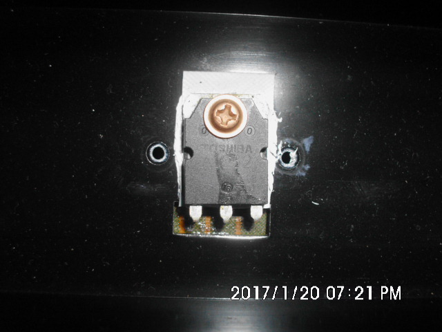

Dolne zdjęcie było pierwsze, więc na kolejnych stki są od lewej. Widać, że to nie oryginały, nie wiem jakie były w oryginale, ale na pewno nie te.
Nie wiem czy tak jak przy zwykłych tranzystorach tu też występują pary komplementarne..? Ew. czy to coś co jest zamiast oryginałów może powodować ów przykry defekt, który opisałem gdzieś tam powyżej w odbiorze muzyki..?
I ogólnie co dalej!!!??? :scared-eek:

Każdy kanał inny i do tego żaden nie jest oryginałem :) Nie ma co się przejmować jak przyjdzie wymieniać, powinny podejść 2SA1295 2SC3264 nawet będą pasować do radiatora ;) Przecież tu nie ma układów STK :)

To nie są STK-i,to zwykłe tranzystory.
Litery S(T)K oznaczają producenta,w tym przypadku SANKEN.
To jest dobry wzmacniacz i nie wymieniaj tranzystorów jak działają.Dziś w sklepach to same chińskie podróbki.Sam kupiłbym 2N3055 albo KD502 na zapas do mojego amplitunera Saba Hifi Studio 8100,ale na allegro tylko podróbki.Pozostają rozbiórki starych urządzeń albo wojskowe zapasy.Ale to są prymitywne tranzystory,w przeciwieństwie do pokazanych.Tu jak upalisz końcówkę,to wzmacniacz szrot.Tak więc nie grzeb :!: :!:
Co do charczenia,to są 2 przyczyny,albo zimne luty,albo elektrolity(zwłaszcza przy radiatorze i trafie-odbija im od temperatury).

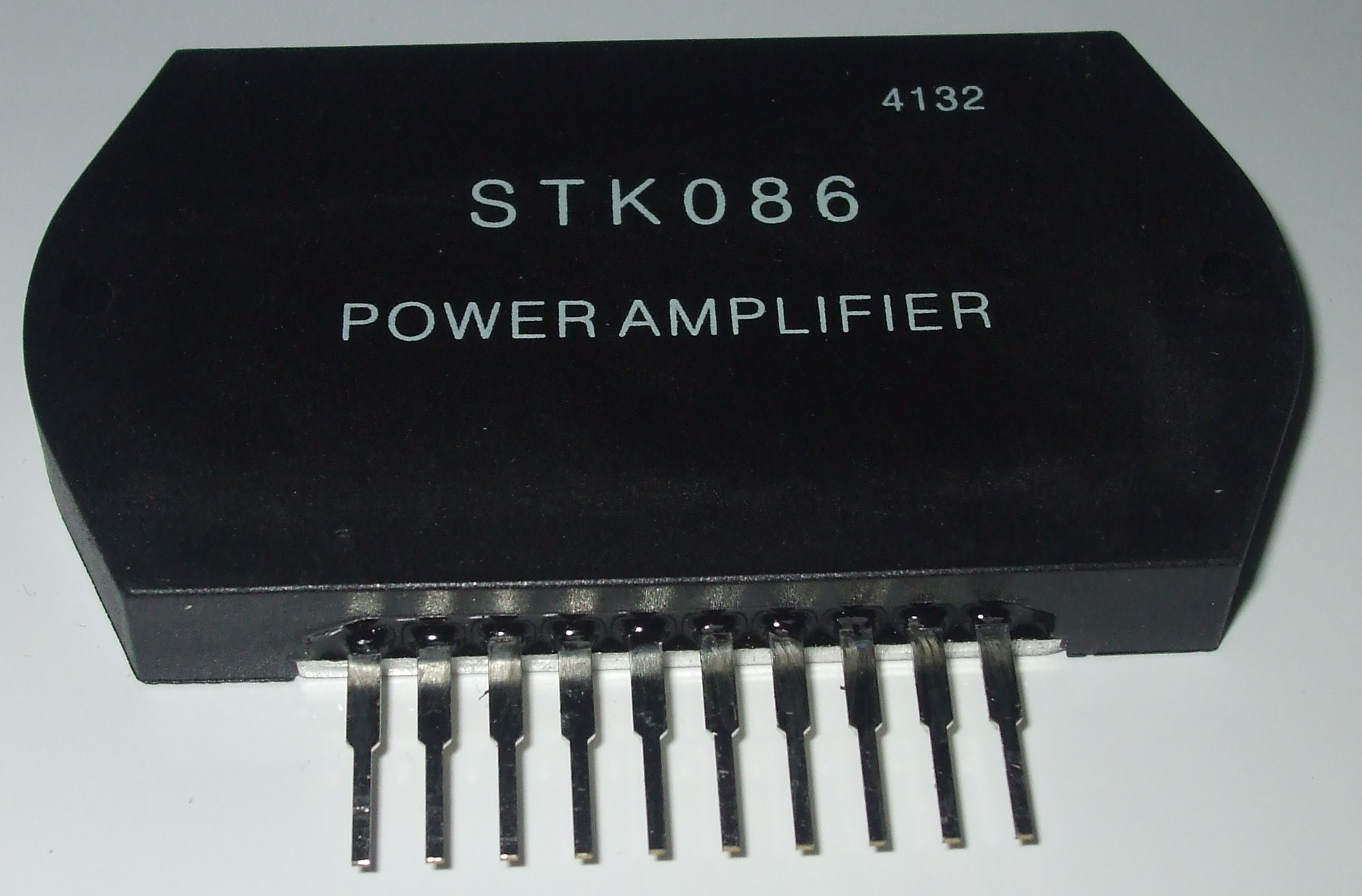

A STK-i wyglądają jak w załączniku.Takie mam w Siemensie RS 555.To jest dobre o ile się używa mózgu(tam nie ma zabezpieczeń).A te układy to wykonane w technologii grubowarstwowej tranzystorowe końcówki mocy.Tyle,że tego już nie robią,a podróbki z Chin to śmieci,niewarte kupowania.

To nie stk-i? uff :D No to Wojtek będzie musiał zmienić tytuł tematu :oops:
Ale czyli tu powinny być dwie pary komplementarne..? Pytam bo już i tak ne będę mógł spać mając przed oczyma to coś co siedzi w MOIM wzamku

pawel0777 pisze: powinny podejść 2SA1295 2SC3264 nawet będą pasować do radiatora ;)
a ok. dotarło :)

Kuba83 pisze: Co do charczenia,to są 2 przyczyny,albo zimne luty,albo elektrolity(zwłaszcza przy radiatorze i trafie-odbija im od temperatury)
Ok. dzięki wszystkim za szybki odzew :) W moim przypadku to wszystko oznacza - serwis u usługodawcy :angry-steamingears: .

Na hifiengine.com masz dostępny service manual. W orginale siedzą w tym wzmacniaczu 2x 2SC2525 i 2x 2SA1075. Miałem kiedyś KA-8300 i w nim siedziały scalone koncowki STA , każda wielkości pudełka zapałek. :lol:
