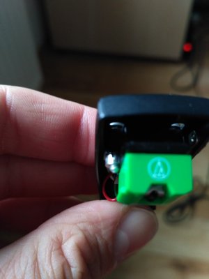

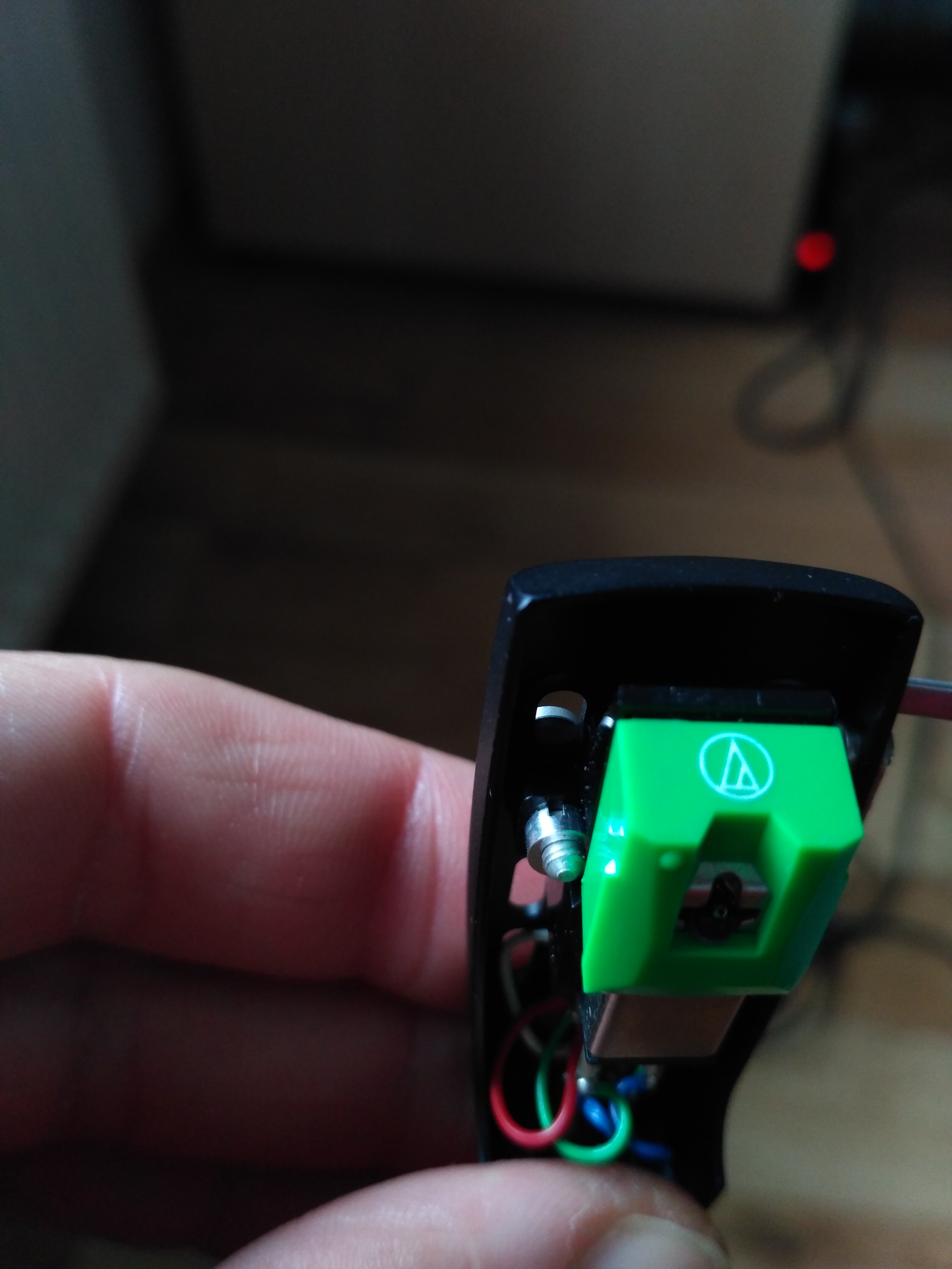

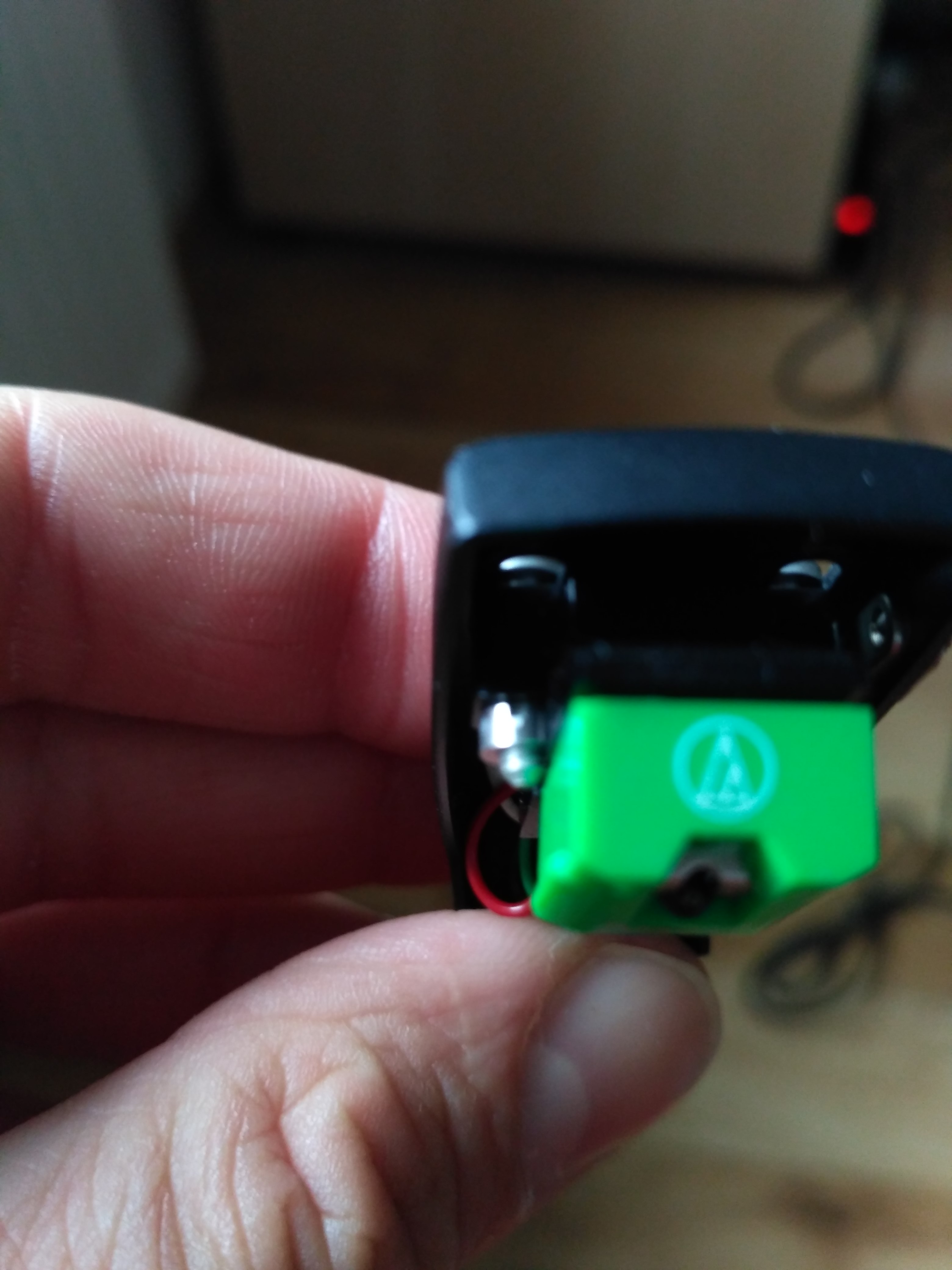

witam ponownie eh nie wiem jak to sie stalo ale znikla mi igla nie ma jej szukalem nie znalazlem ;p wrzucilem zdjecia co mi zostalo prosze o pomoc w stylu co musze teraz i skad zamowic zeby znowu gral mi gramofon nie znma sie za bardzo na tym temacie wiec najlepiej prosil bym o linka co kupic . pozdrawiam

- Posty: 16670
Re: pioneer vsx-519v + pioneer pl12-d
Namieszałeś już co nieco. Wiesz konkretnie czego potrzebujesz?
Igła do AT95 to ATN95, oznaczenie "e", to szlif eliptyczny. Czyli do wkładki AT95 igła o szlifie eliptycznym ma symbol ATN95e.
Nie bardzo wiem o co pytasz (a chętnie pomogę)?
- Dragant
- Posty: 940
- Rejestracja: 14 cze 2014, 13:26
- Gramofon: Sony PS-X70
Masz wkładkę AT95e, więc nie szukaj igły do AT91.psi pisze: a powiedzcie mi chociaz tak czy zamowic
http://allegro.pl/at91-wkladka-gramofon ... 89874.html
czy te tańsze
https://allegro.pl/gramofony-wkladki-i- ... e-1-2-0403
Co do igły AT95e - bierz pod uwagę tylko oryginalne igły. To badziewie za 60zł nadaje się tylko do śmieci.
Uprzedzając Twoje pytanie - tak, nowa, oryginalna igła kosztuje właściwie tyle co nowa wkładka.
