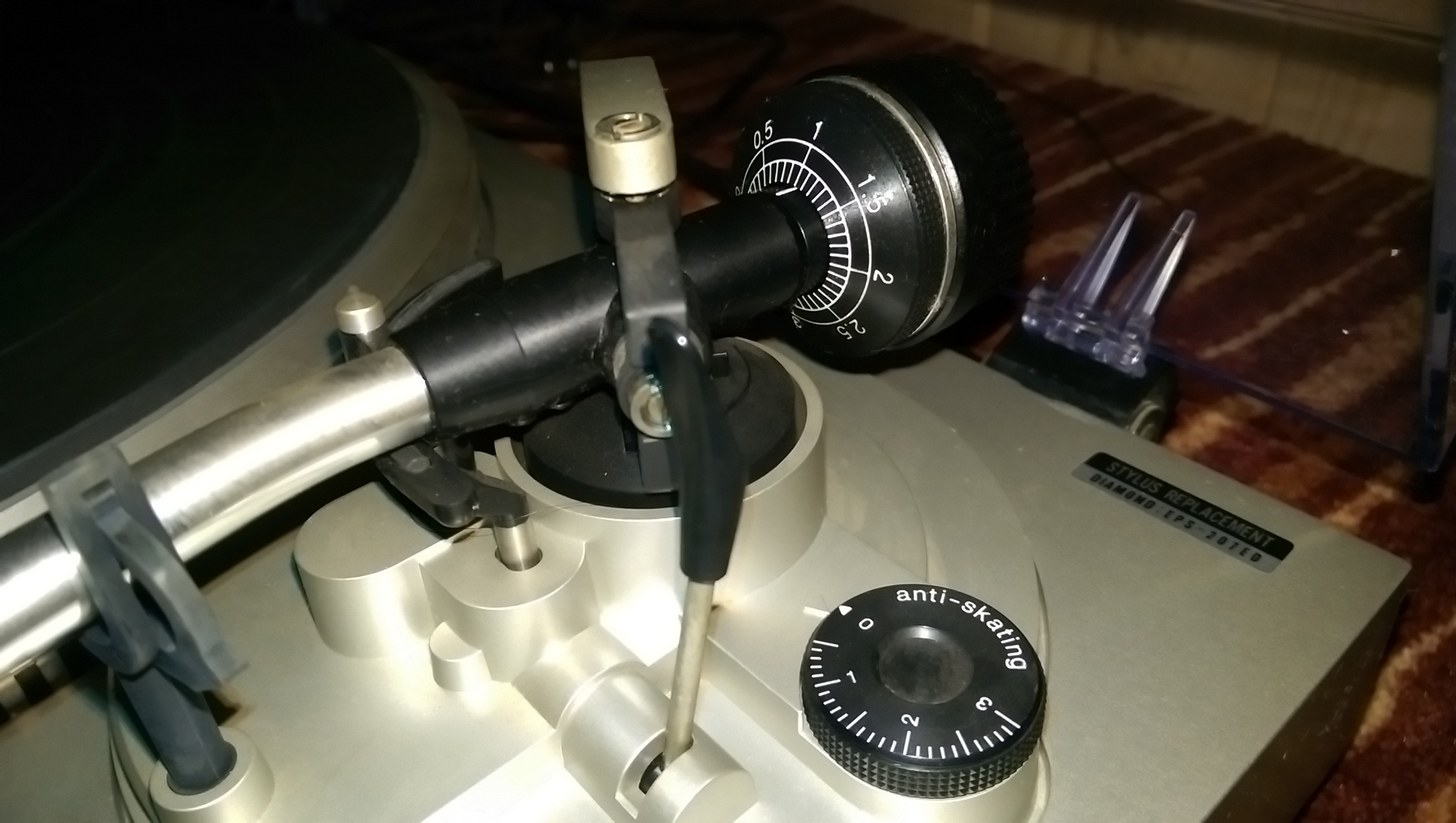

1. Anti skating - nie mogę znaleźć co to jest, są opisy jak ustawiać i dotyczą konkretnych modeli. Proszę o informacje co to jest i jak się ustawia w SL-Q2.

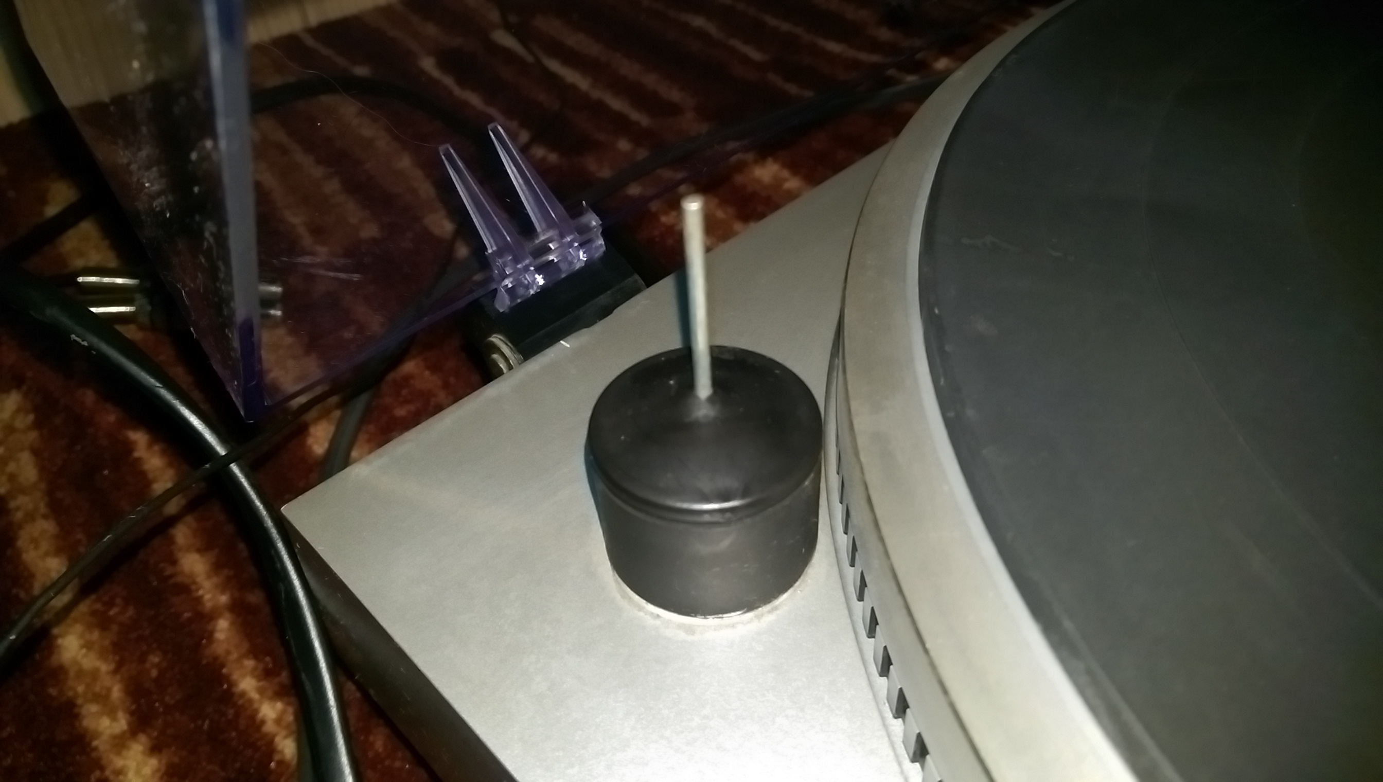

3. Co to ca gumowy element i do czego służy?

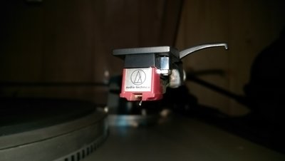

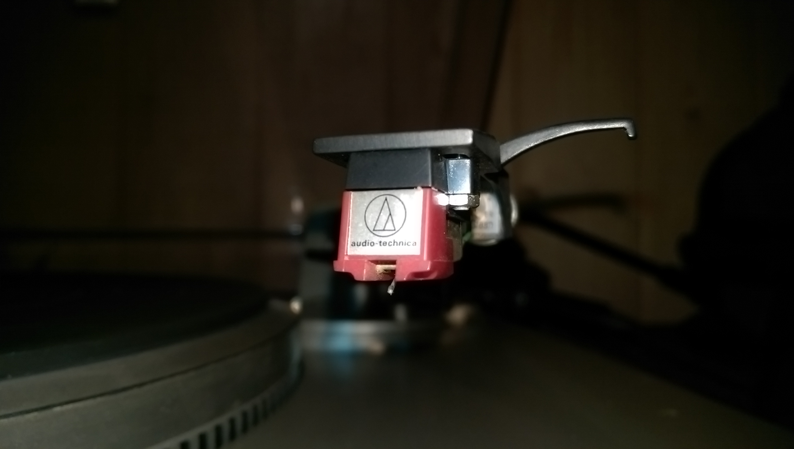

4. Czy igła widoczna na zdjęciu jest ok czy ją wymieniać? Jeśli tak to na jaką?

Ad 1. Anti-skating to dźwignia kompensująca siłę dośrodkową ramienia. Na skali ustawiasz na taką samą wartość, jak nacisk ramienia (1.5g nacisku = 1.5 na podziałce anti-skating).

Ad 3. Wkładkę zostaw - igłę wymień. Audio Technika - "dobry prąd". Koledzy bardziej pomogą jeśli chodzi o zamiennik do tego modelu (AT-10??).

Smrek pisze: 3. Co to ca gumowy element i do czego służy?
to jest pozostałość po ramieniu czyszcząco-antystatycznym. Całość przyklejona na taśmę dwustronną (czasami jednak były przykręcane :( ). W takim stanie zupełnie zbędne i możesz spróbować to usunąć by nie ranić uczuć estetycznych :mrgreen:

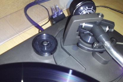

Ja chciałbym zapytać co to jest za element i do czego służy i jak prawidłowo powinien być założony ?? Napisem do góry czy na dół ??

WQ_86 pisze:Ja chciałbym zapytać co to jest za element i do czego służy i jak prawidłowo powinien być założony ?? Napisem do góry czy na dół ??
To krążek do singli, one miały taki szeroki otwór, zakładasz to na szpindel jak chcesz odsłuchać taką płytkę ;) nie ma znaczenia jak sobie leży w tym momencie

Reymont pisze: To krążek do singli, one miały taki szeroki otwór, zakładasz to na szpindel jak chcesz odsłuchać taką płytkę ;) nie ma znaczenia jak sobie leży w tym momencie
Rozumiem że tj taka redukcja z małego otworu na większy. Dobrze rozumuje ??

Dokładnie tak jak mówisz... centruje singla w odpowiedniej pozycji ;)
