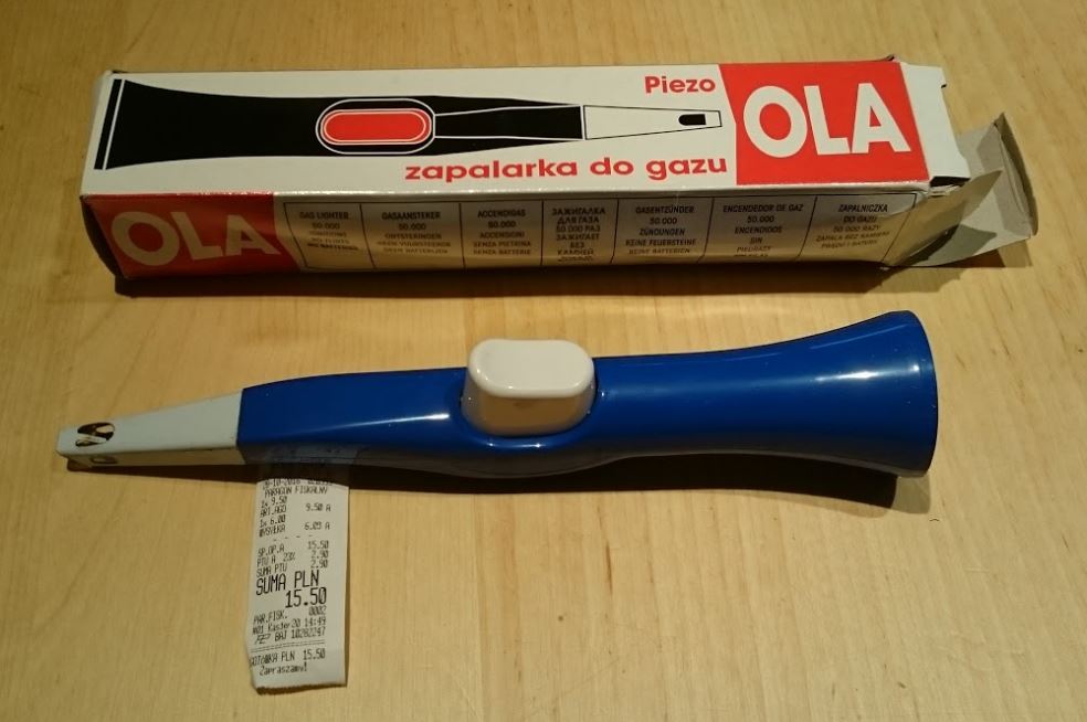

Krok 1. Kupujemy Olę

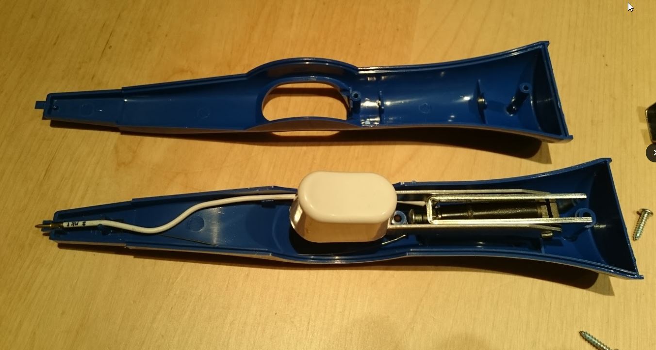

Krok 2. Ściągamy z Oli hełm

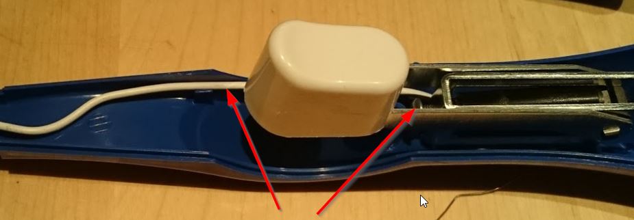

Krok 3. Rozkręcamy Olę

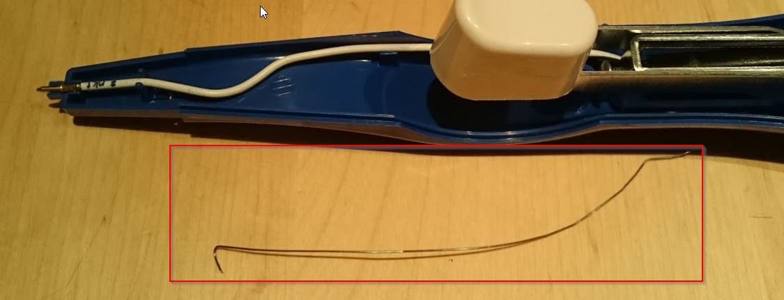

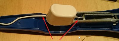

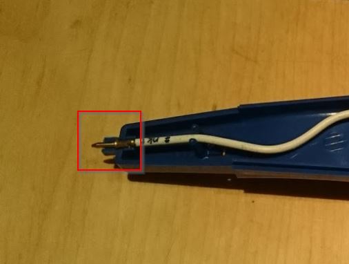

Krok 4. Usuwamy drucik uziemienia
Drucik usunięty:

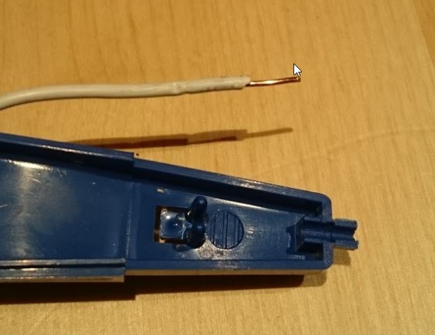

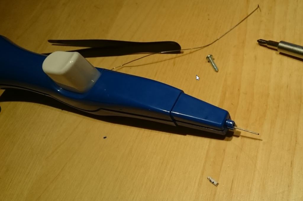

Krok 5. Usuwamy "grot" z przewodu
...i usunięty:

..ale co? Składamy, zakładamy chełm? Czy budujesz atmosferę na razie? :D
Uziomek wyciągamy czy odcinamy?

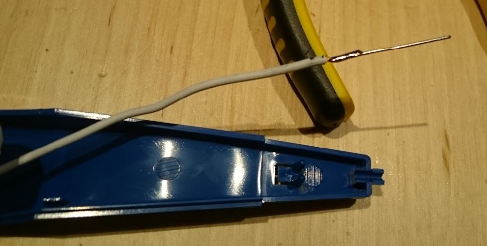

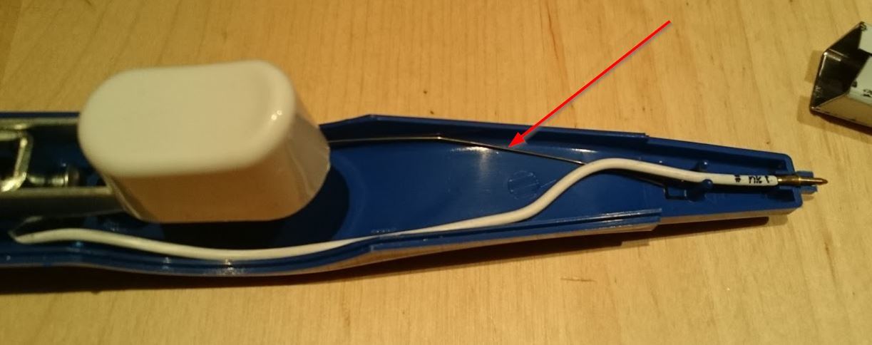

Krok 6. Do druta dolutowywujemy cienki drucik (u mnie nóżka opornika):
Krok 7. Skręcamy Olę
Przd skręceniem upewnijcie się, że przewód leci bokiem i przy naciskaniu przycisku nie poruszamy nim. Jeśli przycisk zapalarki słabo odbija to można jeszcze tą śrubkę pod przyciskiem dokręcić:

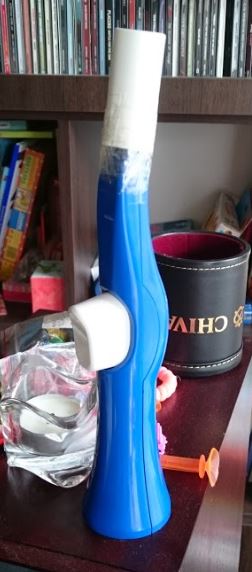

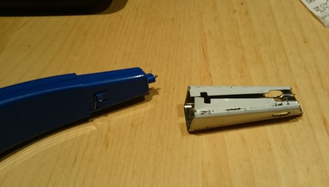

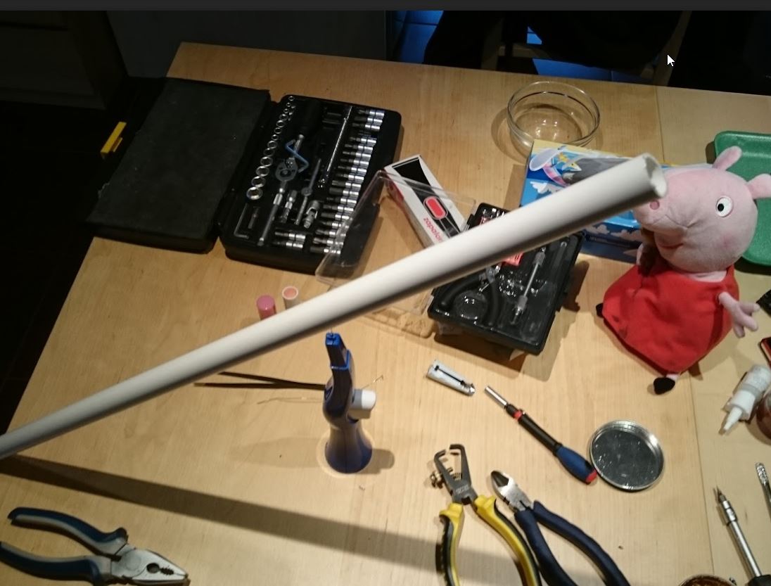

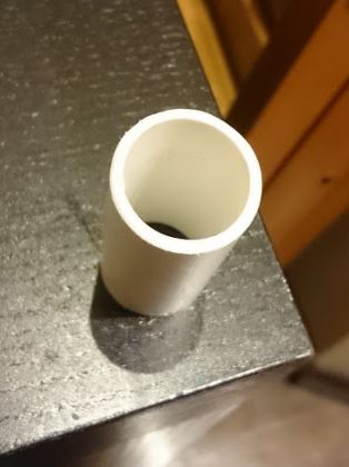

Krok 8. Lufa dla Oli
Żeby działo odpowiednio działało to musi mieć lufę. Za pierwszym razem robiłem lufę z rurki z pomadki do ust małżonki :D Teraz przypomniałem sobie, że po robieniu myjki została mi rurka o odpowiednik przekroju:
Krok 9 . Zamontowanie lufy na Oli
Lufę dokleiłem do reszty Oli za pomocą taśmy klejącej. Pewnie są lepsze sposoby ale ja już nie szukałem. I tak oto wygląda skończone działo antystatyczne:

darkman pisze: Uziomek wyciągamy czy odcinamy?
Próbowałem tego grota zerwać i raz mi się udało. Teraz jakoś nie chciał zejść więc go uciąłem.

klin pisze: Krok 9 . Zamontowanie lufy na Oli
Spora średnica tej "lufy"...biedna Ola... :lol:

Re: [DIY] Pistolet antystatyczny z zapalarki Ola
klin, a chciałoby Ci się zmierzyć 'fi rułki' po wewnętrznej?

olsza84 pisze: Spora średnica tej "lufy"...biedna Ola...
Poprzednio zamontowałem cieńszą ale działa tak samo.

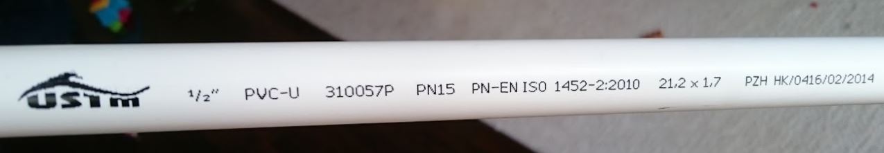

darkman pisze: klin, a chciałoby Ci się zmierzyć 'fi rułki' po wewnętrznej?
To jest pół-calowa rurka z Leroya. W środku otwór ma jakieś 16mm średnicy.

Ale gdzie wyrwać Olę?

klin pisze: To jest pół-calowa rurka z Leroya. W środku otwór ma jakieś 16mm średnicy.
Ta rurka jest zatem jak Tardis, większa w środku :)

Ramirez pisze: Ale gdzie wyrwać Olę?
Ja kupowałem na allegro.
