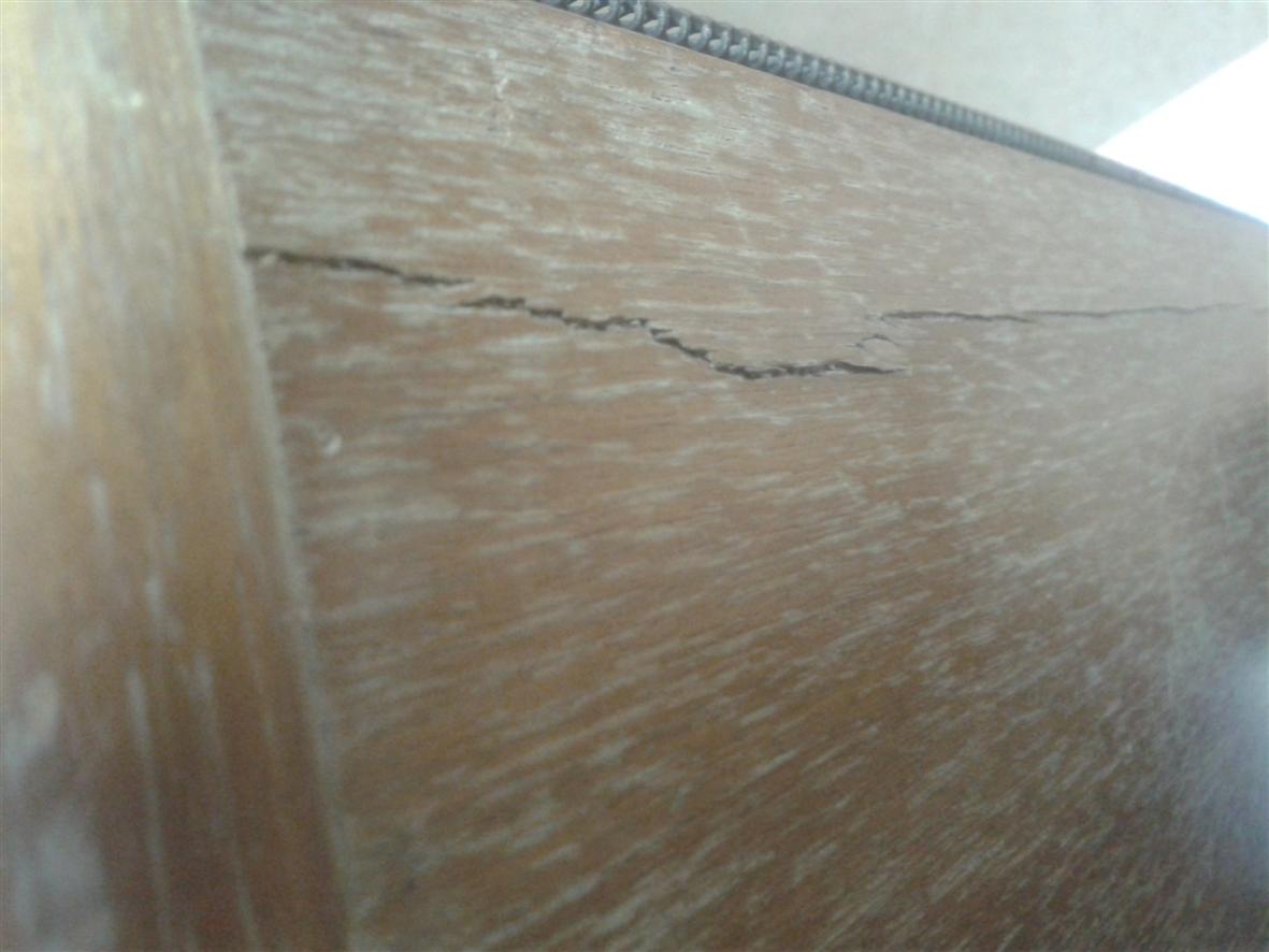

czy ktoś coś wie na temat kolumn Metz
ktos ma jakis pomysl jak to naprawic

Najlepiej zlecić to zakładoei stolarskiemu - "sprasują" to pęknięcie i położą nowy lakier. Ew. nowy fornir i lakier.
Na własną rękę możesz spróbować sprasować to żelazkiem z parą.

w jaki sposób spasować to żelaskiem z parą?
myślałęm aby użyć szpachli policoś tam, przeszlifować papierem 1000-2000, zabejcować i polakierować samemu

do takich ubytków jest kit do drewna, można też zrobić swoją szpachlówkę- pył powstały podczas szlifowania mieszamy z odrobiną np. caponu

Jeśli jest 'buła' na tym ubytku, to żelazkiem z parownikiem przez szmatkie, wyrównasz powierzchnię pod szpachlę i malunek.

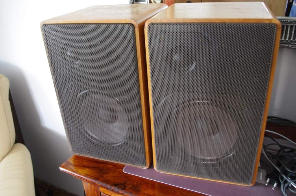

a więc Metz

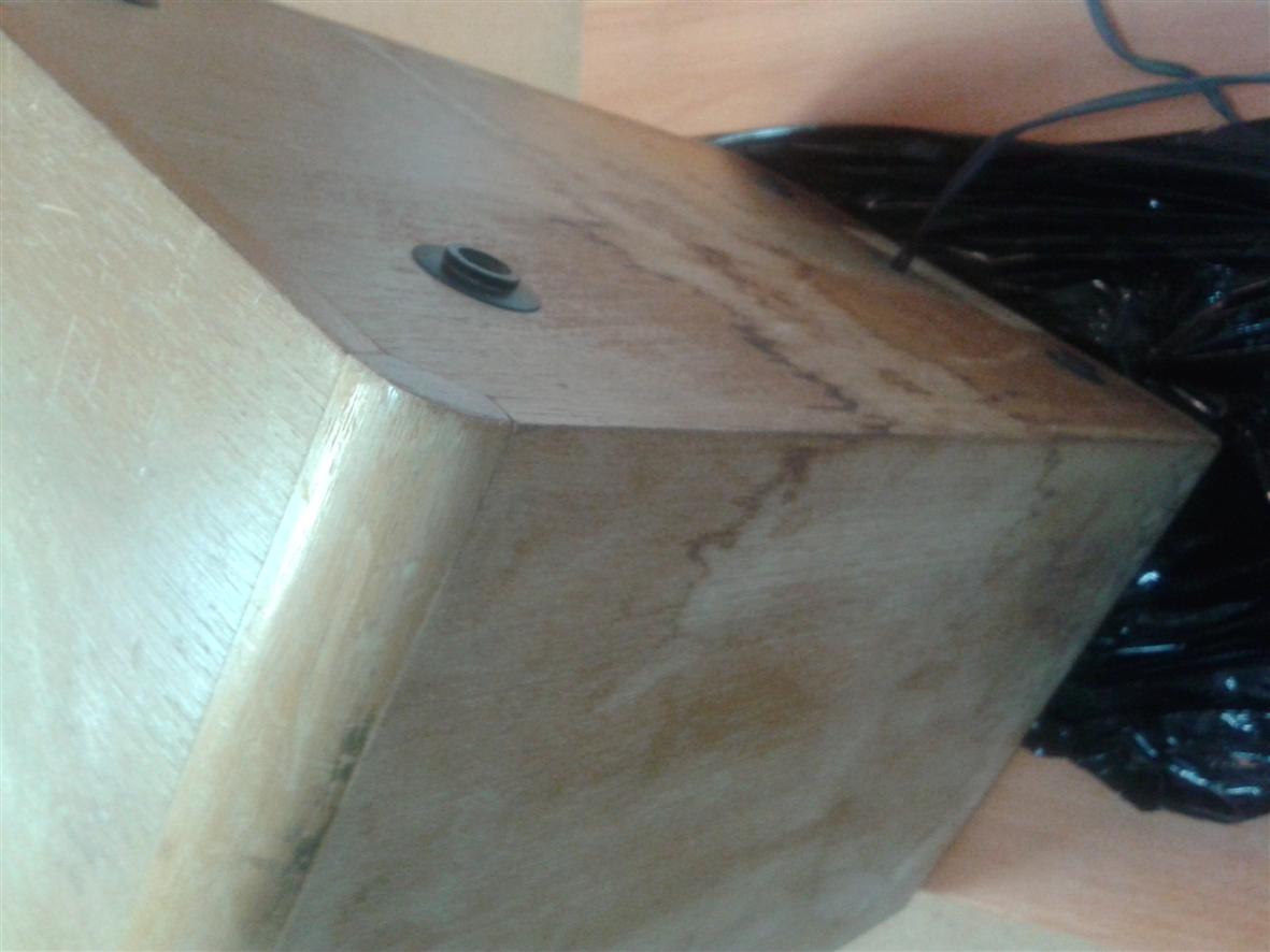

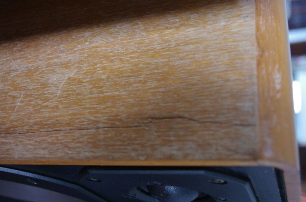

to pękniecie to jest nie pękniecie forniru a bocznej ścianki na głębokości do jakiej wchodzi maskownica czyli uchwytu, głośniki całe jeszcze nie podłączone (maja być sprawne) wygląd prze rewitalizacją

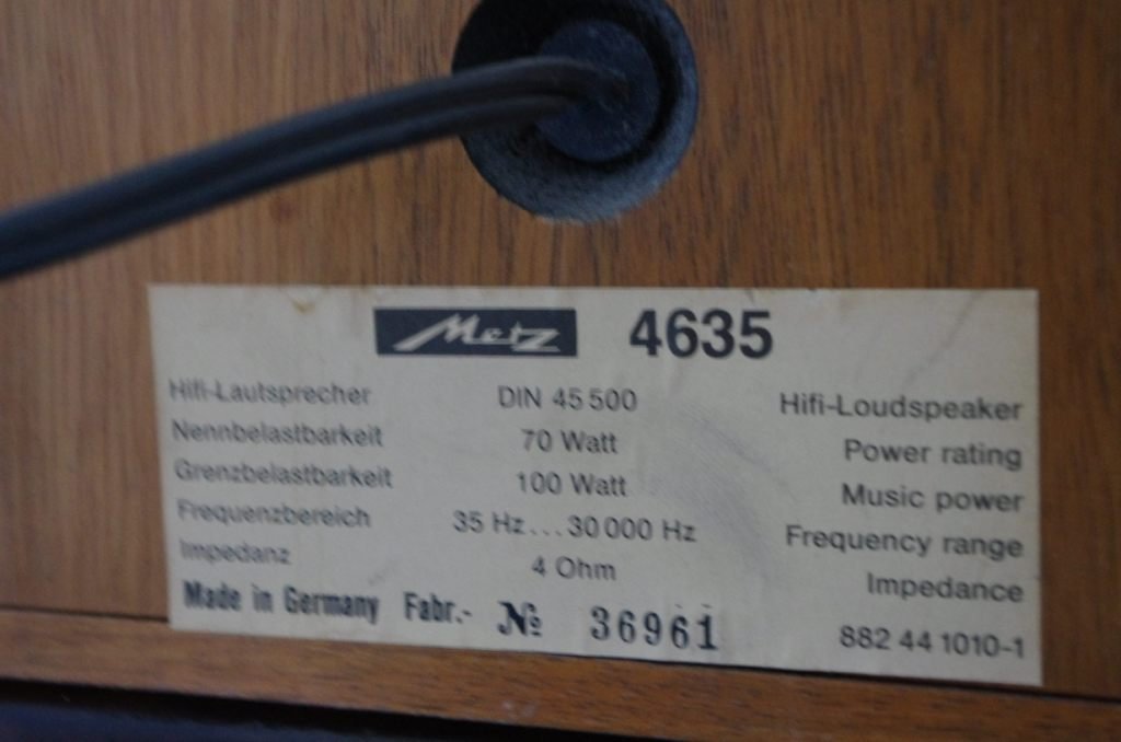

czekam na szlifierkę oscylacyjną utnę przewody bo są do d...y ale pytanie który plus a który minus. Przewody różnia się tylko fakturą przewodu jeden jest gładki a drugi rowkowany takięc który to + a Który -????
In minus to 4 Ohmy tak sie zastanawiam czy mój Dual CL1780 da radę?

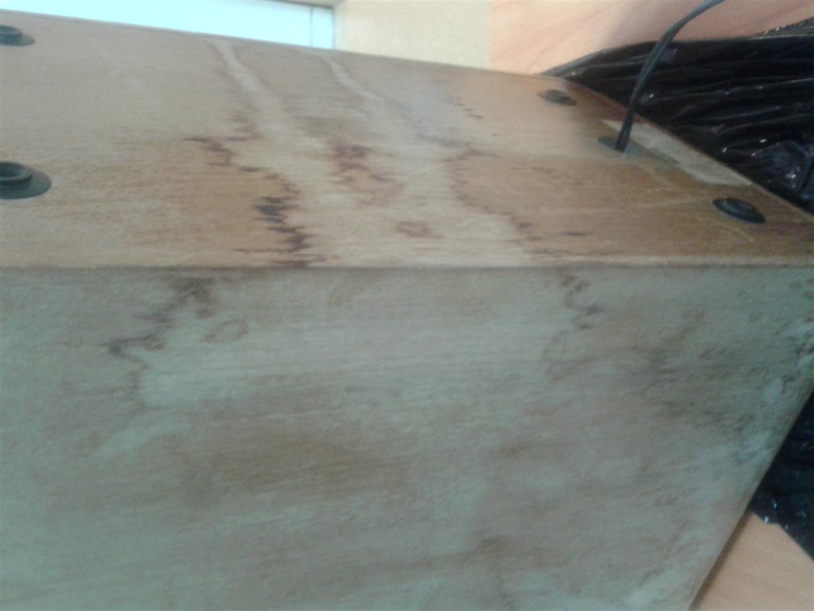

Kolumny całe do zeszlifowania
