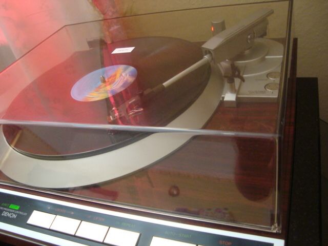

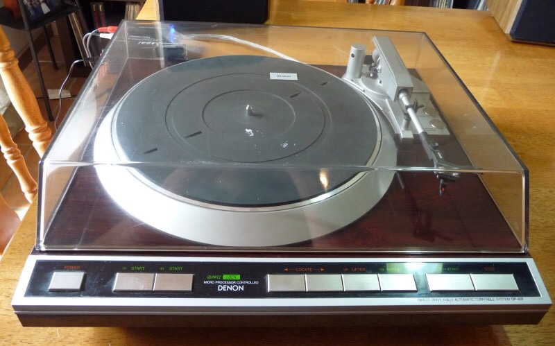

Mam pytanko
Przymierzam się do zakupu tego denona
Znalazłem w sieci 2 zdjęcia
Na jednym u podstawy ramienia (nie jestem pewien czy to stroboskop) świeci się czerwone światło a w drugim nie
Czy to jest usterka?

Może zwyczajnie ramię jest w stanie spoczynku i gramofon jest wyłączony ?

http://www.usaudiomart.com/details/6491 ... es/690489/
Na tych zdjęciach ramię jest w stanie spoczynku a lampka się świeci

Cześć rafikdm, przy napędach serwo direct drive stroboskop jako taki występuje nieczęsto.
Mamy do czynienia z dwoma stanami pracy tego gramofonu:
-w pełni automatycznym
-manualnym
W trybie automatycznym prędkości 33 i 45 są rozpoznawane automatycznie właśnie przez tę tajemniczą 'latarnię morską'.
W trybie manualnym robimy to z buta, zatem lampka nie sygnalizuje swojej pracy, bo nie pracuje.
Zatem na jednej fotografii gramofon pracuje w trybie auto full, a na drugiej manual. Po samym światełku nie stwierdzimy zasadniczo ewentualnych uszkodzeń. moim zdaniem wszystko jest ok w przykładach, które podałeś.
Spoczynek ramienia czy nie , nie ma tu w zasadzie nic do rzeczy.
Zreesztą ww układach kwarcowych stroboskop jest, jesli jest ma jedynie znaczenie jako gadget. Po prostu niczego nam nie wskazuje, poza wejściem gramofonu na obroty w danej chwili od uruchowmienia.

Dzięki darkman za wyczerpującą odpowiedź
Czy zatem jest tam jakiś włącznik tej latarenki
I w stanie spoczynkowym ramienia włączamy i wyłączamy latarnię
Czy miałeś do czynienia z taką mechanikà jak w powyższym gramku?
Czy jest awaryjna ?
Czy jest awaryjna ?

Latarenka chodzi w trybie automatycznym, czyli załącza się sama tylko przy wybranej opcji "auto". Jest to zdaje się sygnalizowane diodą na panelu 'interface użytkownika'. Nie pamiętam, bo u mnie w Sony jest hebel z pozycją manual po prostu, jeśli chcę wybrać lub np w trakcie odtwarzania LP wrócić do jakiejś ścieżki bez wyłączania obrotów talerza - mozna to realizować też samym liftem windy = wajha, oczywiście.
Masz tu doczynienia z ukladem:
Record size detector
i jednocześnie
Automatic speed selector
Co do mechaniki to kol. @Regosoft ma jeden z modeli Denona dp i sporą wiedzę na ten temat. Również z praktyki.
Tu nie pomogę.
natomiast gdybyś się zdecydował to gdzieś mam plik z manualem servisowym zdaje się (schemat elektroniki i manual) - daj znać to podeślę na mail.
i jednocześnie
Tu nie pomogę.

Ta latarenka podobnie jak w Sony oswietla poprzez te szpary w macie fotodiody i w ten sposób rozpoznaje wielkośc płyty .
Przy płytach przezroczystych dośc wnerwiające ,bo nie działa np. w Sony ps-x55

Też Technics ma takie rozwiązanie, tyle że stosuje podczerwień i lampka nie wkurza

u mnie kazdą przezroczystą odpala jako 7
