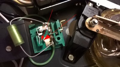

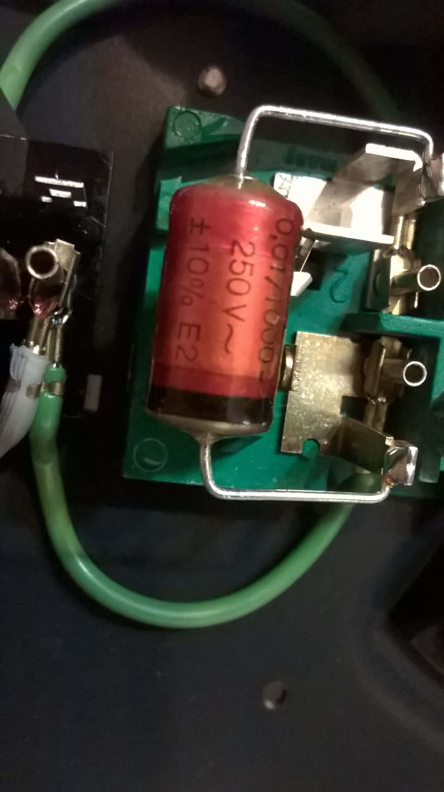

Przesyłam obiecane zdjęcia. Na zdjęciach widoczny jest jeszcze oryginalny kondensator gaszący.

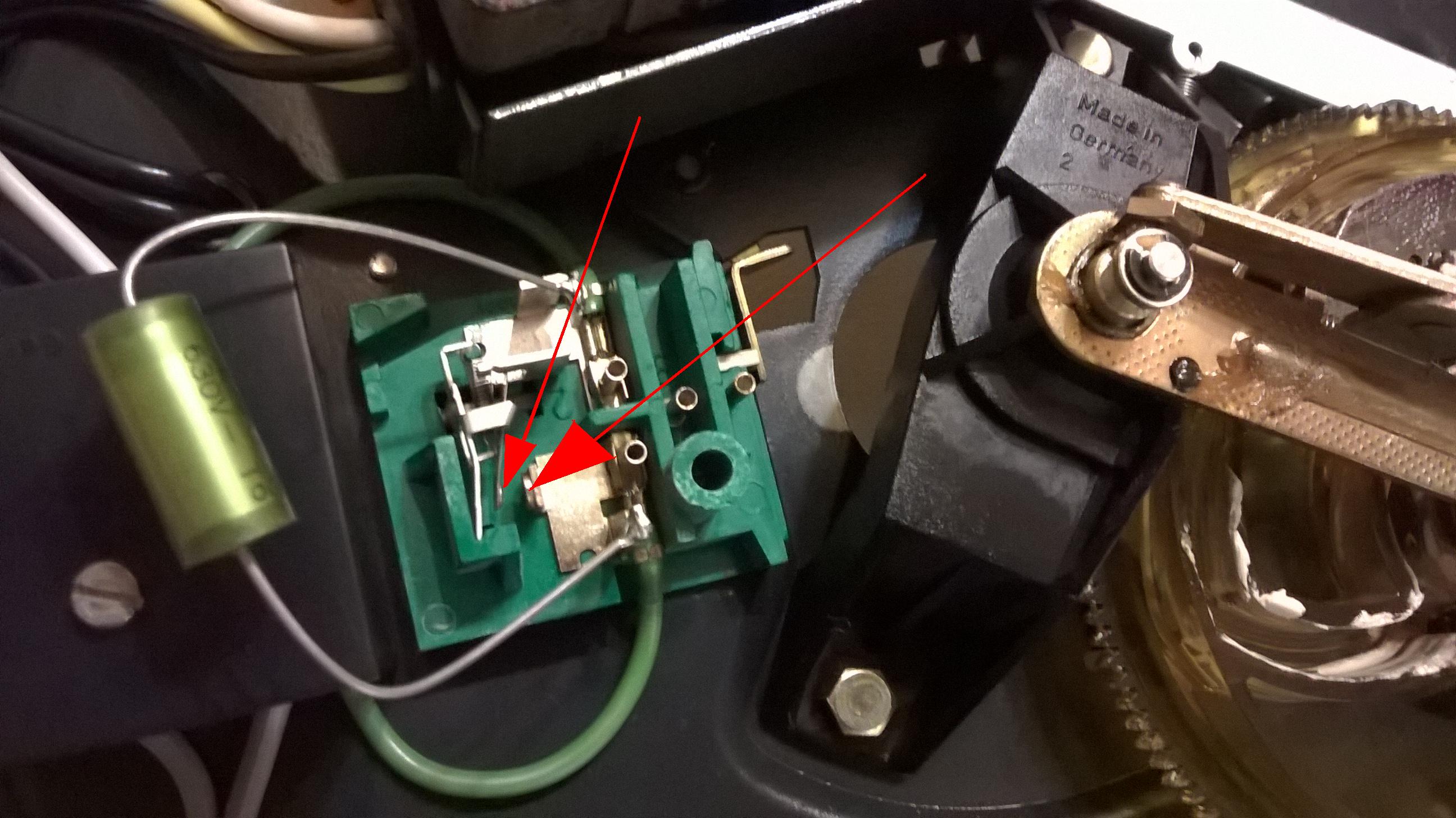

Problem rozwiązany. Trzeba było jeszcze mocniej wyczyścić magnesy na stykach włącznika (miejsca zaznaczone na zdjęciu). Do tego celu użyłem profesjonalnego pilniczka do paznokci :D Po tej operacji skróciłem nóżki kondensatora, założyłem plastikową osłonę włącznika i muzyka gra :violin:
Miejsce czyszczenia włącznika.
