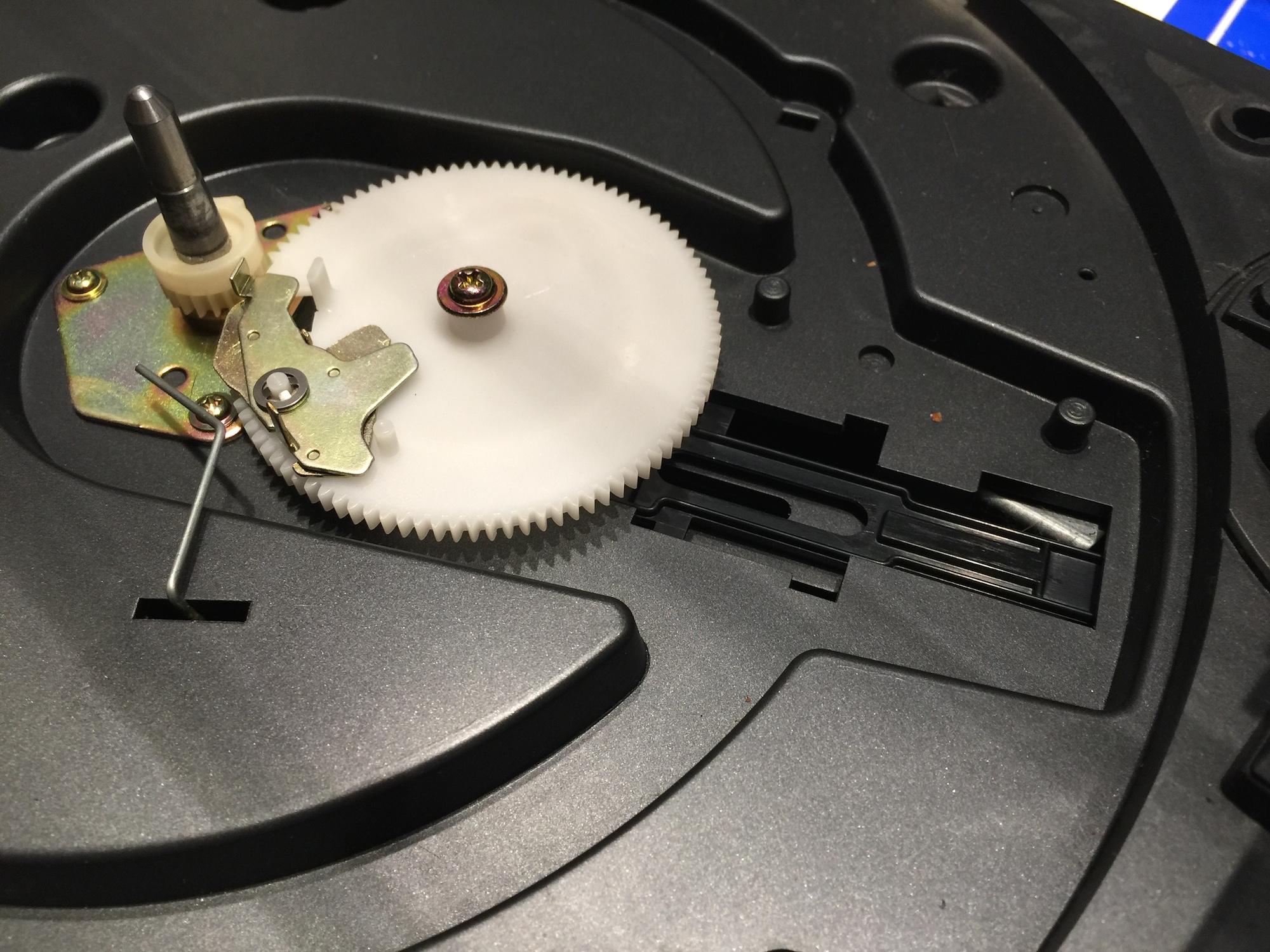

Pierwszy gramofon - pierwszy problem. Kupiłem Onkyo CP-1200A i wszystko było w porządku - chciałem podnieść pokrywę, aby sprawdzić czy wszystko jest okej. Po ponownym założeniu jest problem z kręceniem - gdy ramie jest odłożone, płyta się kręci, a gdy przesuwam je do środka to w połowie przestaję się krecić (na samym końcu znowu się kręci). Po wciśnięciu przycisku eject ta biała zębatka kręci się, jest dźwięk jakby miał zastopować, ale tego nie robi. Ramie idzie do góry i znowu opada (wcześniej wracało. Podejrzewam, że coś przeskoczyło przy wyciąganiu płyty, ale nie jestem w stanie określić co. Poniżej zdjęcie - znalazłem również manual serwisowy, gdzie jest informacja o regulacji hamulca, powinienem to sprawdzić w pierwszej kolejności?

Gramofon już działa, wystarczyło przestawić jeden element pod pokrywą. Przy okazji okazało się, że sprzęt jest w naprawdę niezłym stanie jak za te pieniądze, ale o tym zrobie osobny temat. Ten mozna zamknac.

Onkyo CP-1200A - problem ze startem i zatrzymaniem napędu
Brawo
Powiedz jeszcze tylko jaki to element.

Ciężko mi powiedzieć (nie znam się), ale element który jest zespolony z ramieniem od spodu, przesunął się przed mechanizm, gdzie był guzik od włączenia/wyłączenia silnika. Przesunąłem w tył i gra - dosłownie.

Niestety, chyba za wcześnie pochwaliłem sprzęt. Nadal element mechanizmu nie wraca na swoje miejsce i po chwili problem się powtarza - wygląda to tak, jakby nie blokował się element. Postaram się zrobić zdjęcia/film, aby pokazać dokładnie o co mi chodzi.

Żeby już nie zakładać nowego tematu - kupiłem drugą sztukę bez wkładki i przełożyłem odpowiednie elementy. Wszystko działa
