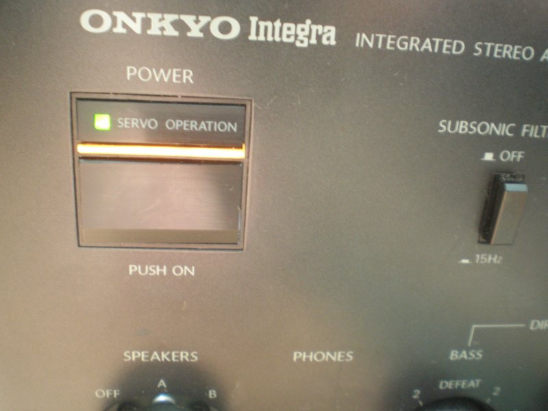

Mam taki problem.Wzmacniacz Onkyo A-8250 włącza się,zapala się pomaranczowe podświetlenie włącznika ,ale włącznik zwłoczny(chyba tak to się nazywa) po kilku sekundach od włączenia wzmacniacza tylko "pstryka" raz-dwa razy i się nie włącza.Ta usterka miała początek kilka tygodni temu,ale wtedy przy dwóch,trzech włączeniach włącznik zwłoczny w koncu załapywał i wzmacniacz działał.

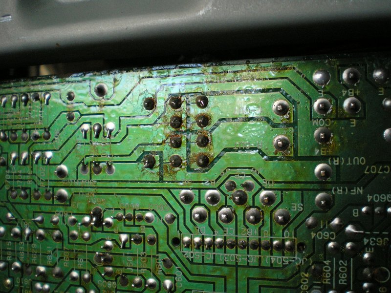

Lutownicą rozgrzałem luty do płytki "przekaznika" .Po tym zabiegu wzmacniacz zaczął znowu się włączać i działać przy około siedmiu włączeniach.Za ósmym razem już się nie włączył.Następne włączenia i już na zmianę raz się włączał a raz nie.Zostawiłem go na kilka dni i powróciłem z nim do zabawy.
Włączyłem i po 3s wzmacniacz się włączył.Sześć kolejnych włączen i wyłączen przebiegło prawidłowo.Za siódmym razem już się nie włączył.

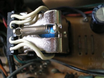

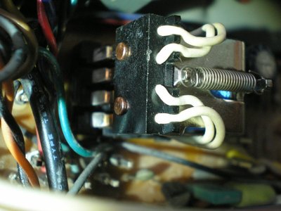

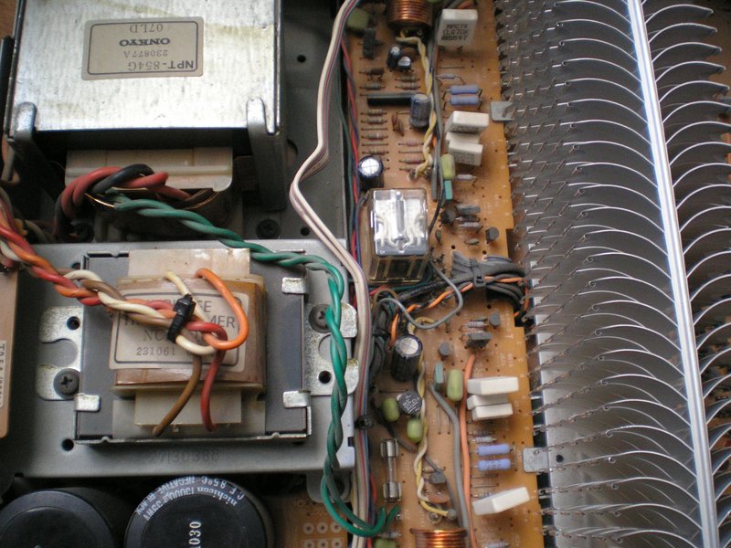

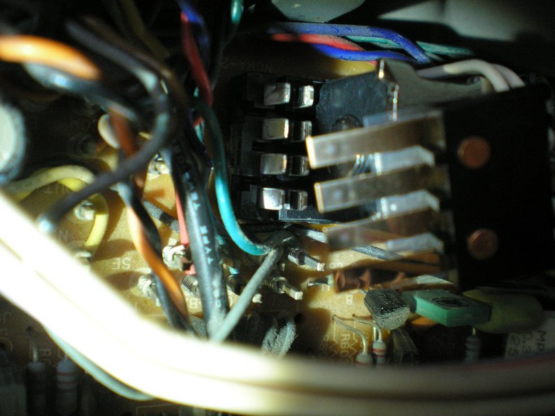

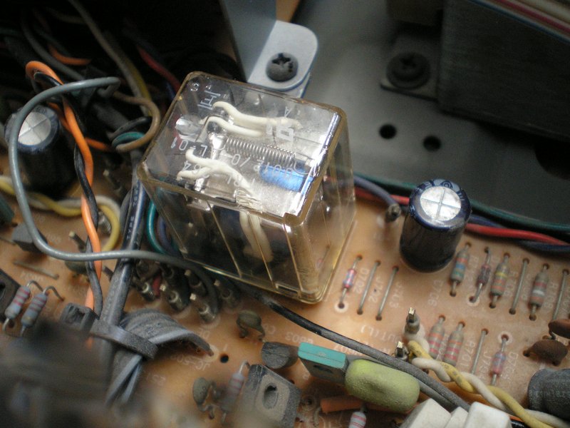

- Załączniki

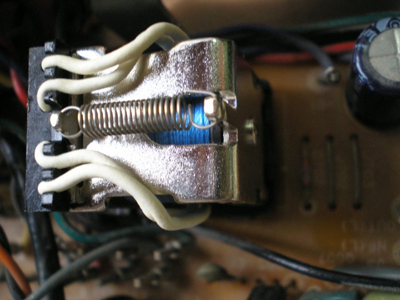

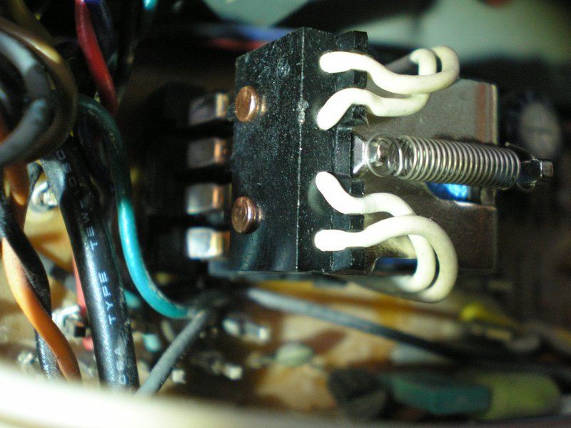

- Częściowo rozebrany przekaźnik.Kiedy wzmacniacz jest wyłączony te górne(wyciągnięte)blaszki przylegają do tych na dole zewnętrznych blaszek.Kiedy wzmacniacz jest włączony i jeśli przekaźnik zadziała prawidłowo to te(wyciągnięte do zdjęcia) blaszki przeskakują z pozycji przylegania z zewnętrznych blaszek do wewnętrznych i wzmacniacz gra.Jeśli przy włączeniu wzmacniacza blaszki nie zmienią pozycji wzmacniacz nie zagra i nie zapali się zielona dioda nad włącznikiem na przednim panelu.Wszystkie blaszki przeczyściłem spirytusem.Sprężynka jest cała.
- chudy_b
- Posty: 4167
- Lokalizacja: Wólka
Re: Onkyo A-8250 nie włącza się.
Twój schemat mi się nie otwiera. Na schemacie z hifiengine ten przekaźnik to najprawdopodobniej RL701 odpowiadający za przyłączenie gniazd głośnikowych do wyjść końcówek mocy. Niestety nie mam pełnej sewisówki, czyli listy części. Nie wiem na jakie jest napięcie. Obudowa trochę dziwna. Możesz mieć problem ze znalezieniem zamiennika. Najważniejsze to zmierz napięcie na cewce przekaźnika. Ostatecznie można kupić przekaźnik w innej bardziej typowej obudowie i wlutować go na "pająka". Przekaźników szukaj np. tu: relpol.pl
