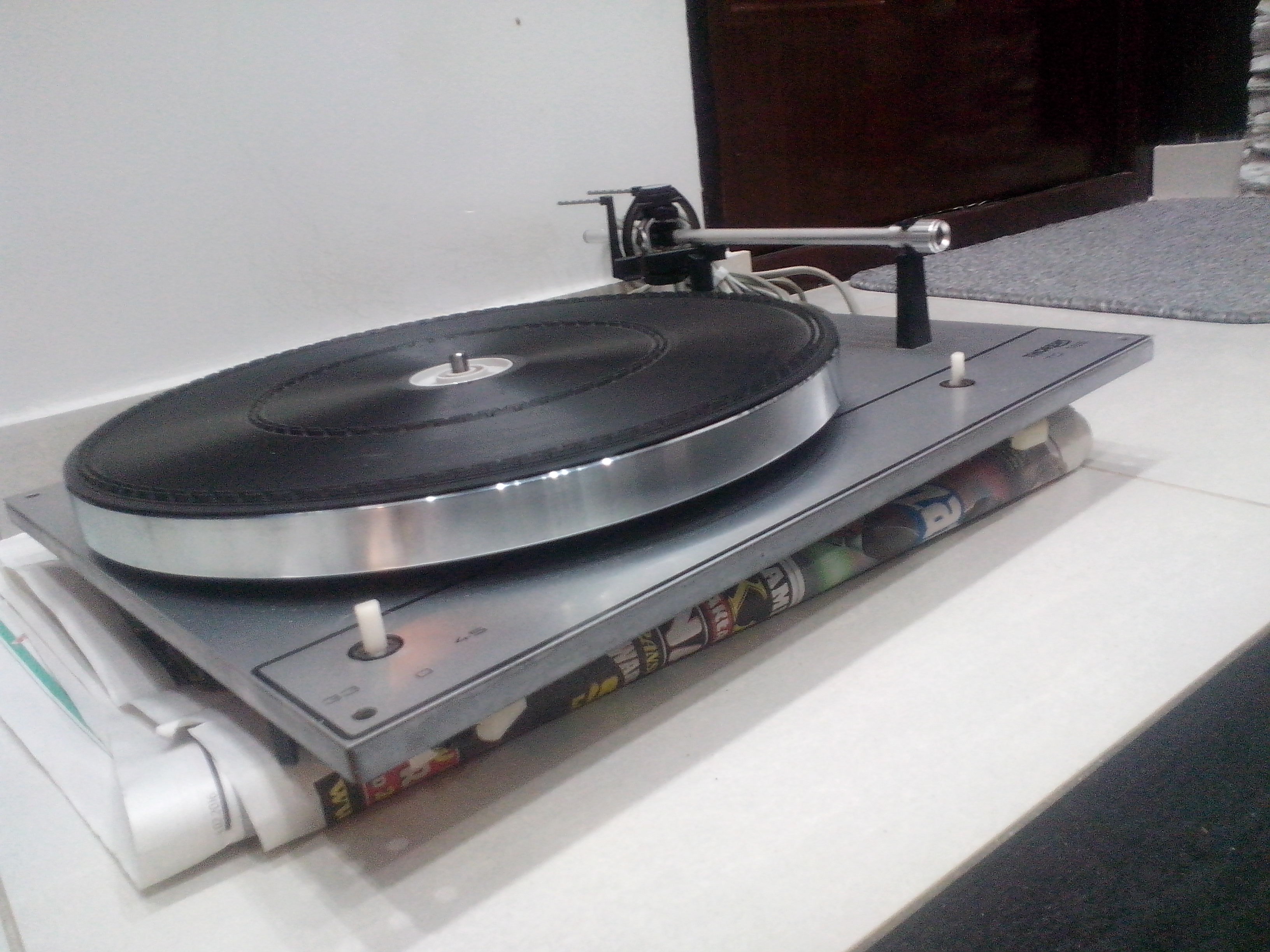

Pierwszy prawdziwyThorens td-166

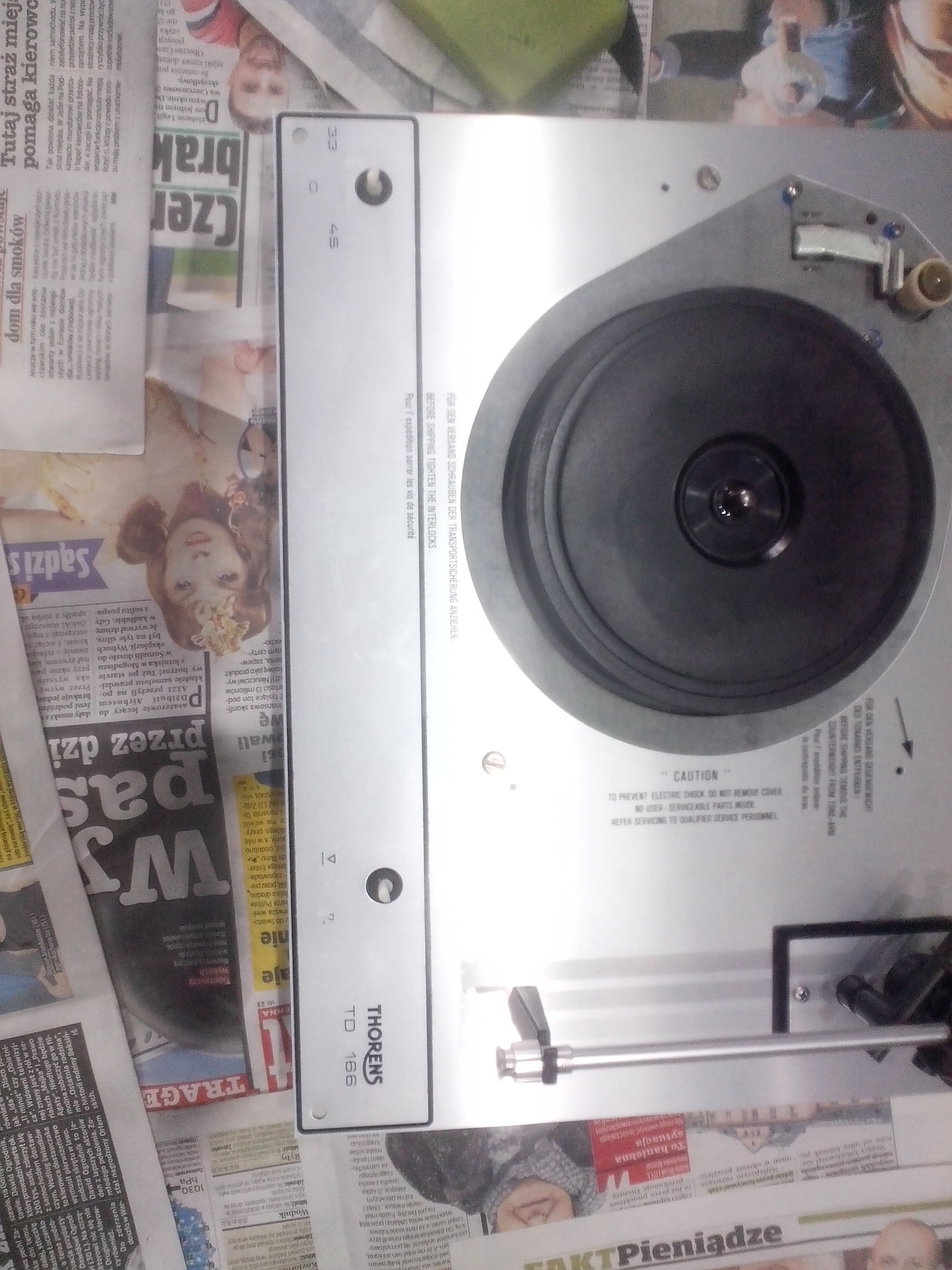

zdjecia zaraz sprobuje zaladowac jeszcze raz , ja je widze
to td-166 mkI z ramieniem tp-11 + tp-60

troche od tylu ale pewnie cos widac, czesc zdjec nie weszla bo za ciezkie

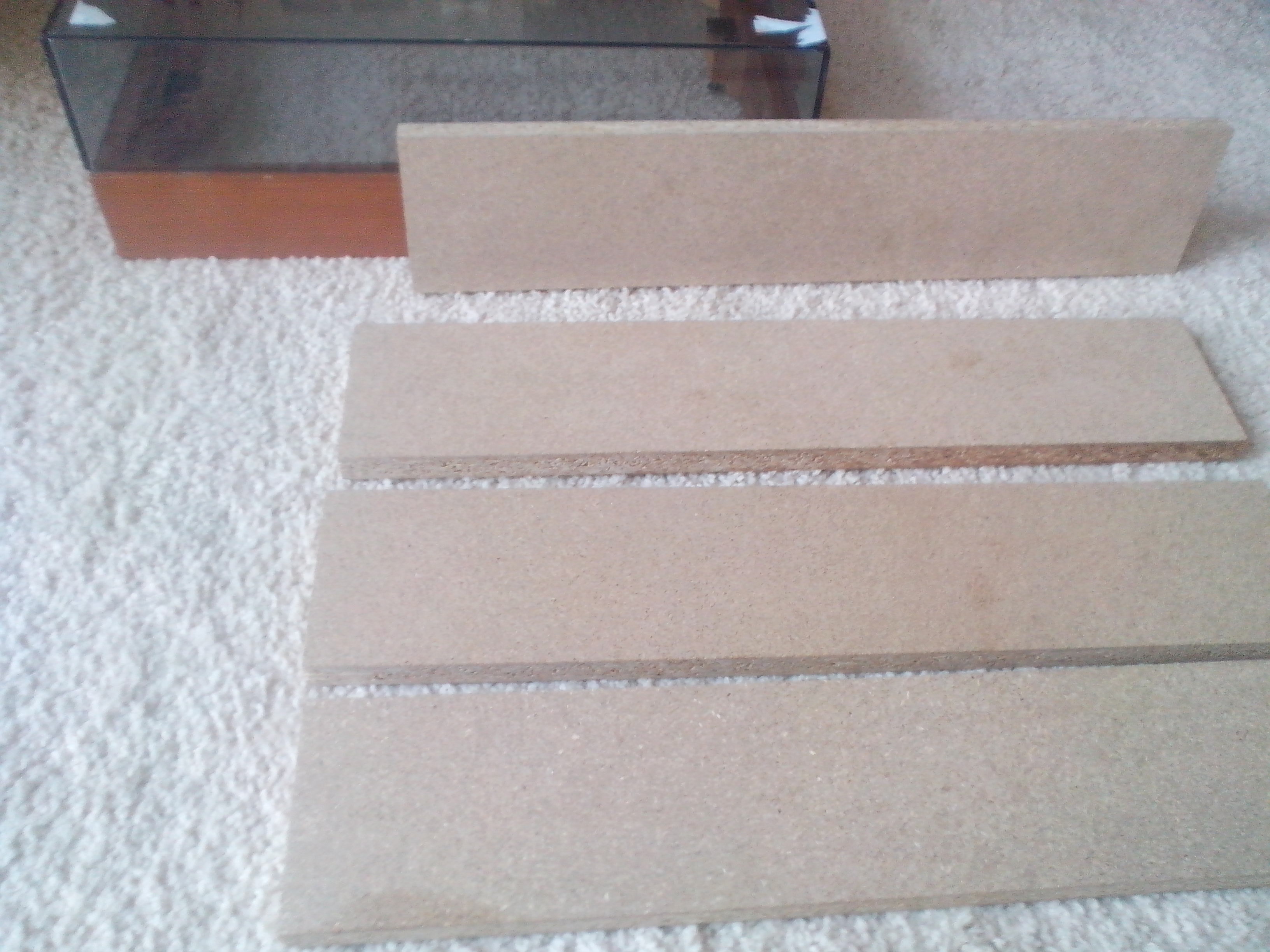

Pierwszy moj prawdziwy Thorens td-166

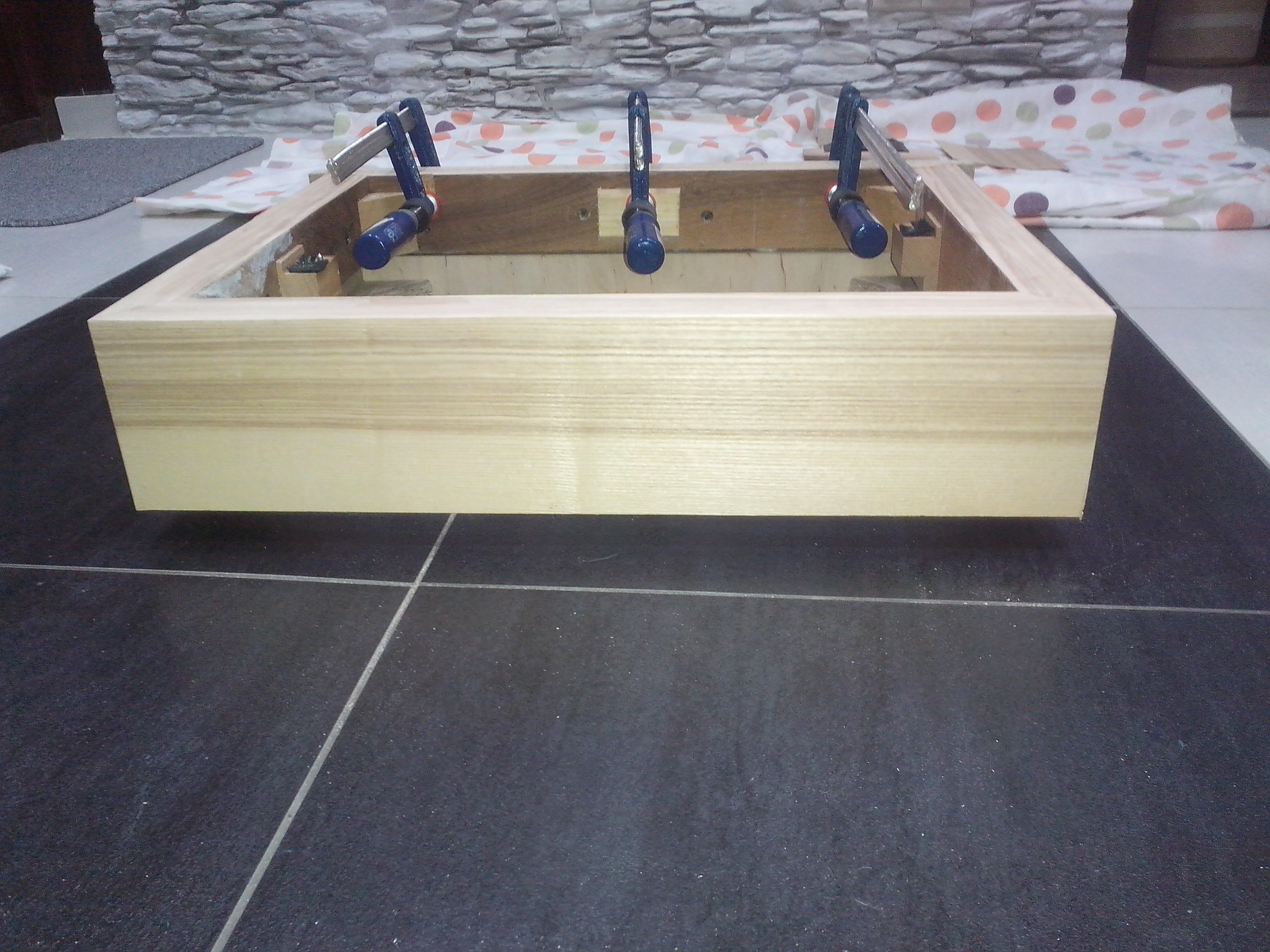

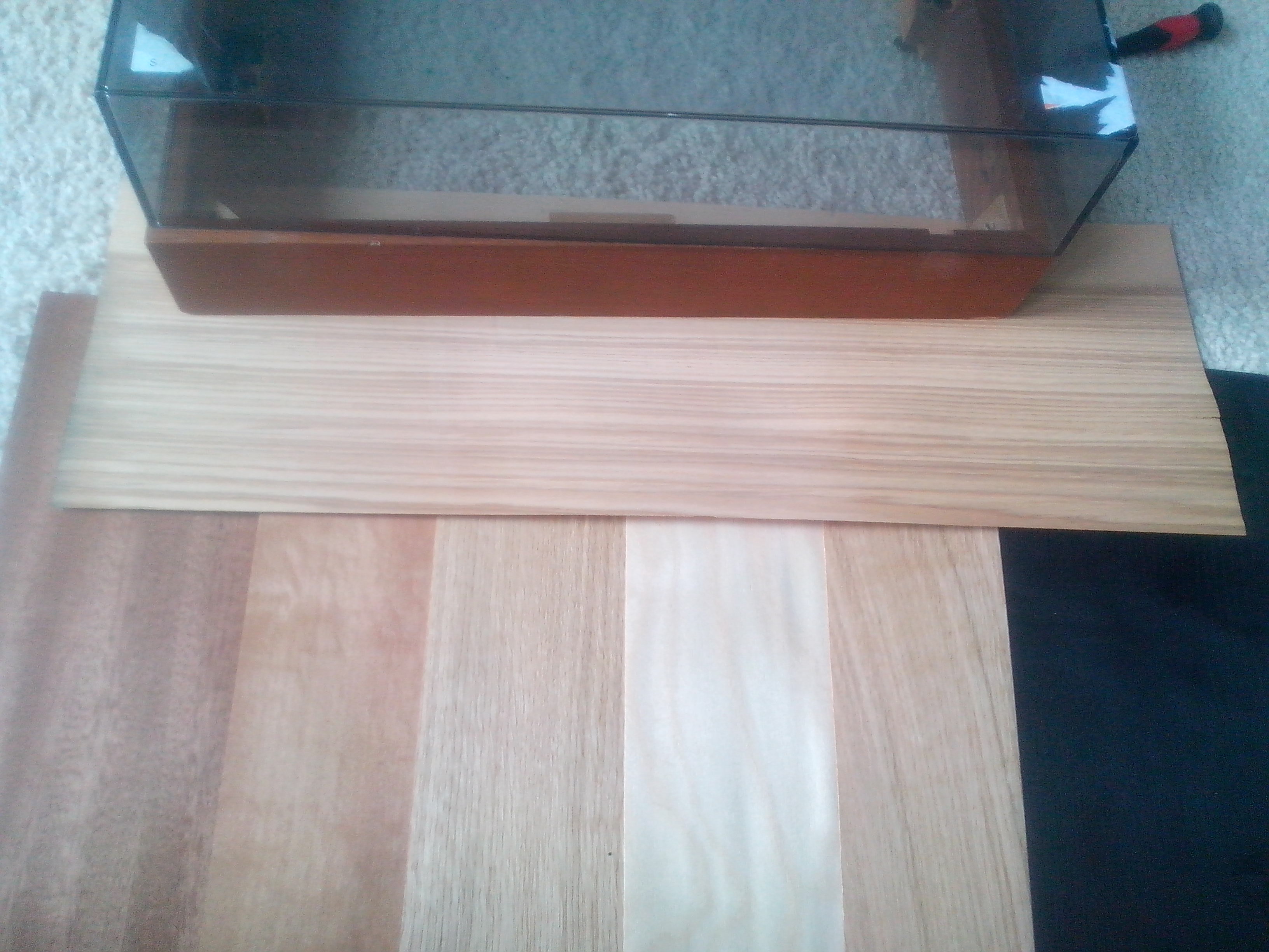

Zdecydowalem sie na plyte wiorowa wysokosc 10 cm , material zakupilem ide rzezbic skrzynke

- Posty: 16624
No chyba będzie OK. U mnie jest 7 cm wysokość plinty, a razem z nóżkami daje to 9,5 cm. W sumie nie wiem czy dałbym wyższą skrzynkę. 10 cm to jest u mnie akurat plinta + tależ.

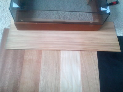

A okleinę / fornir już zdecydowałeś?
czekam na wasze sugesie , do wyboru mam to co widac u gory plus ewentualnie jakies bejce .darkman pisze:A okleinę / fornir już zdecydowałeś?

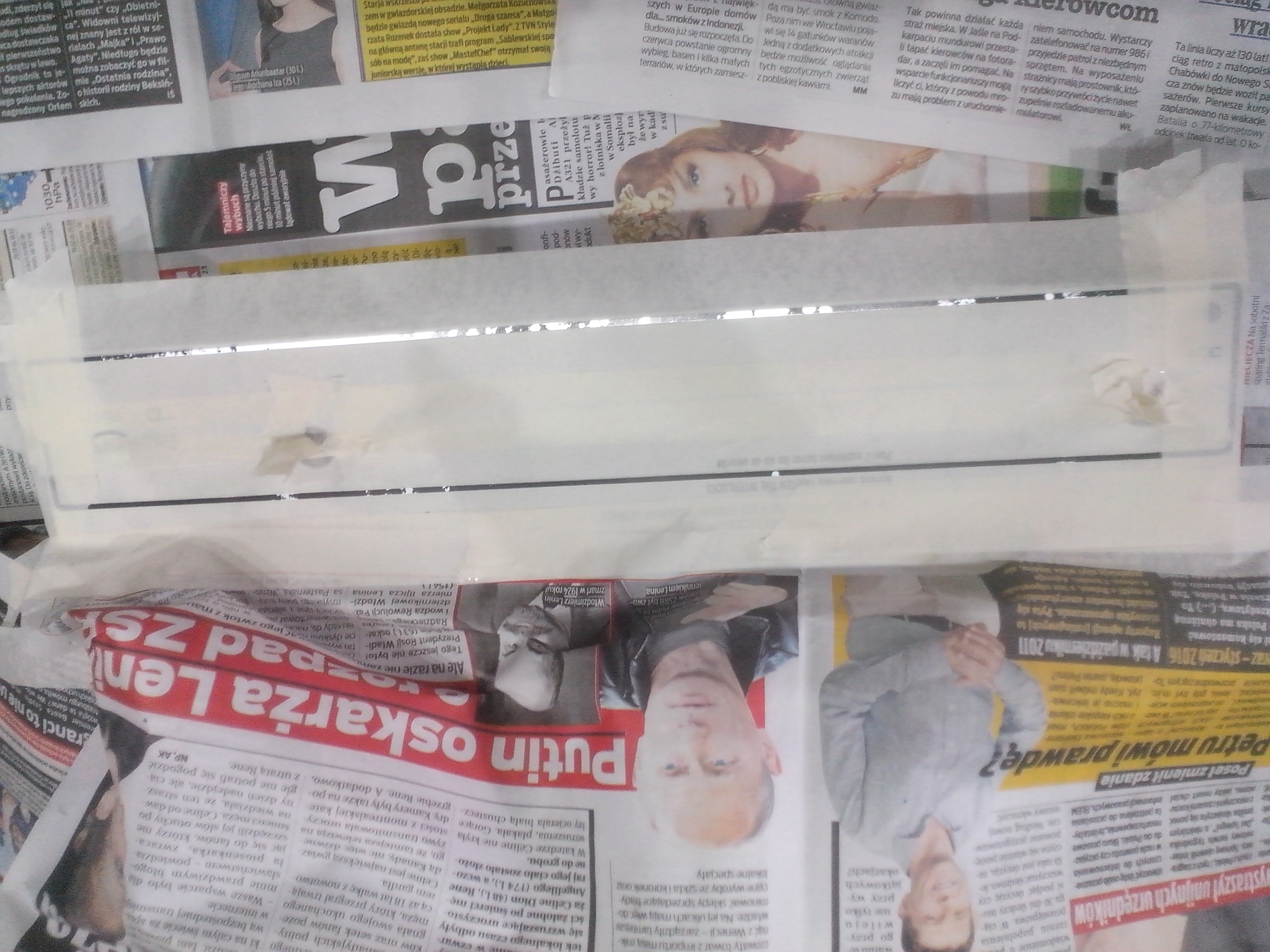

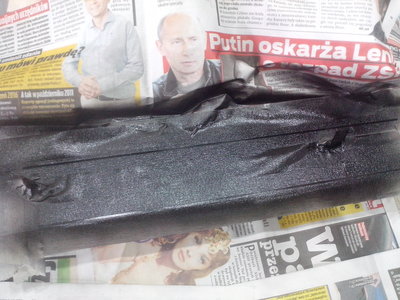

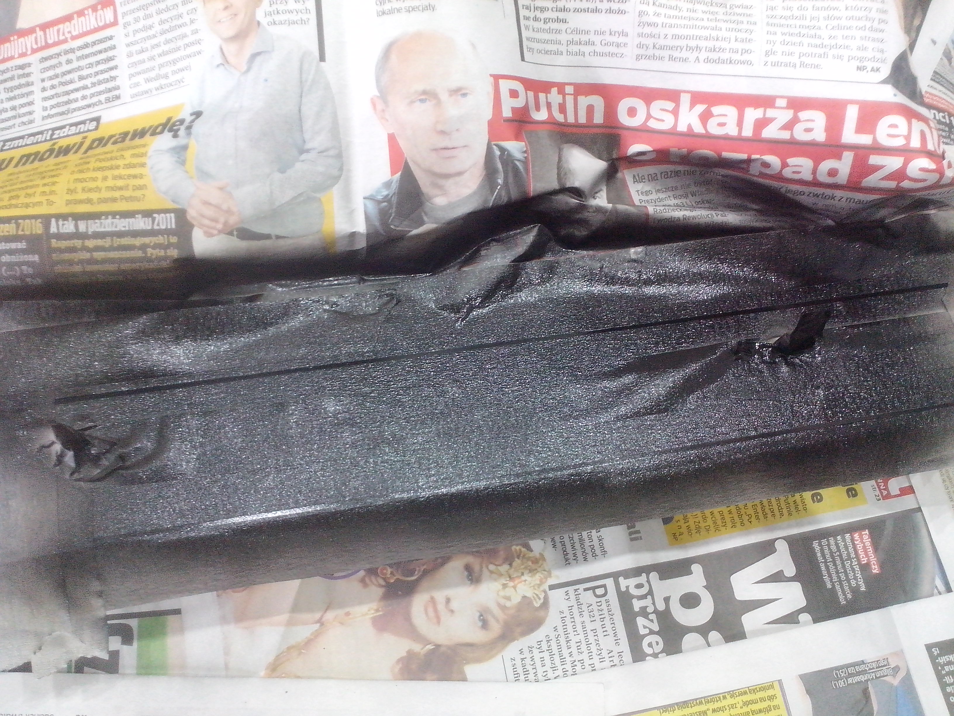

skrzynka wstepnie docieta ,mysle ze bedzie niezle , w miedzyczasie tez poleruje talerz
tak wyglada po 2 etapach ,papier wodny i wstepnie recznie spolerowny pasta faracla g3
ps. zona krzyczy na dzisiaj koniec

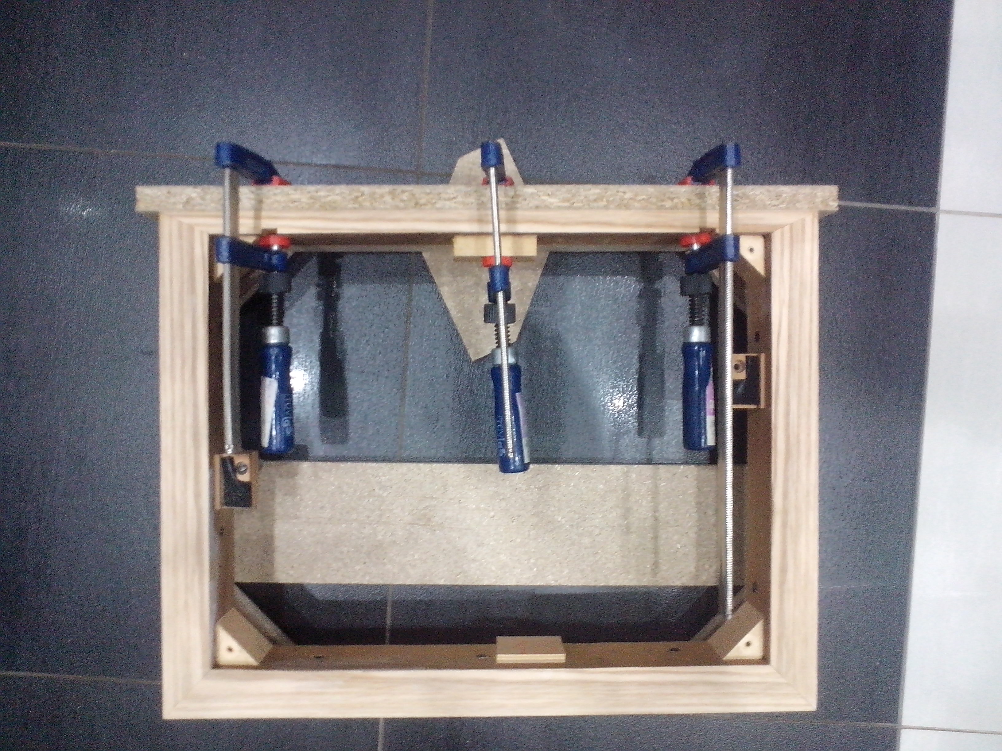

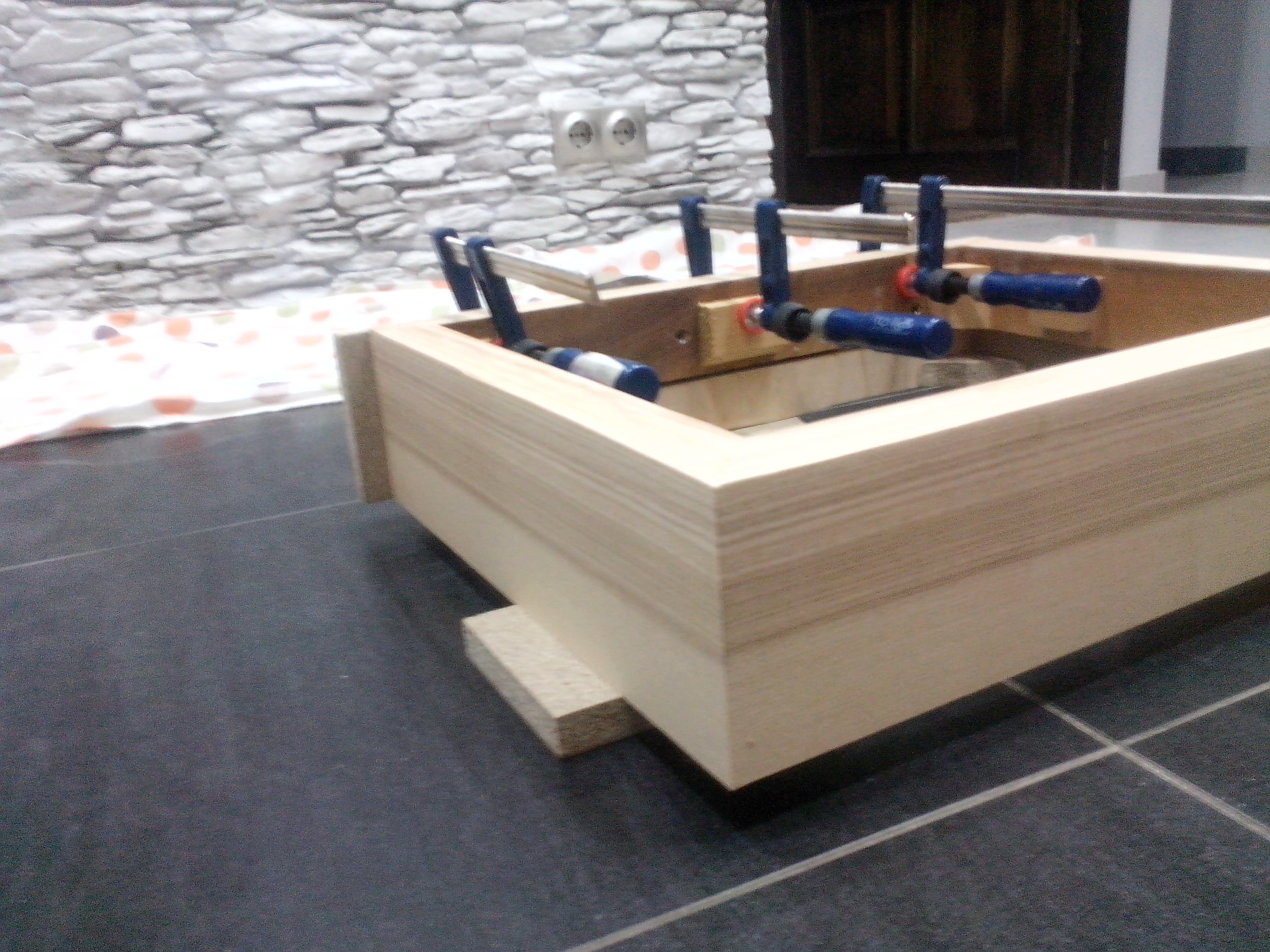

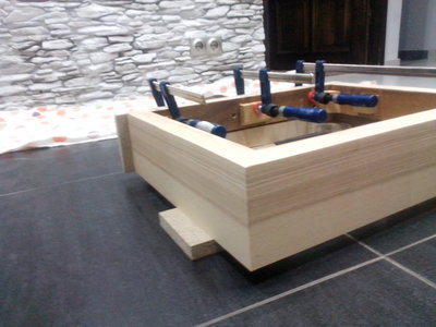

Troszke dzis powalczyem i juz cos tam widac

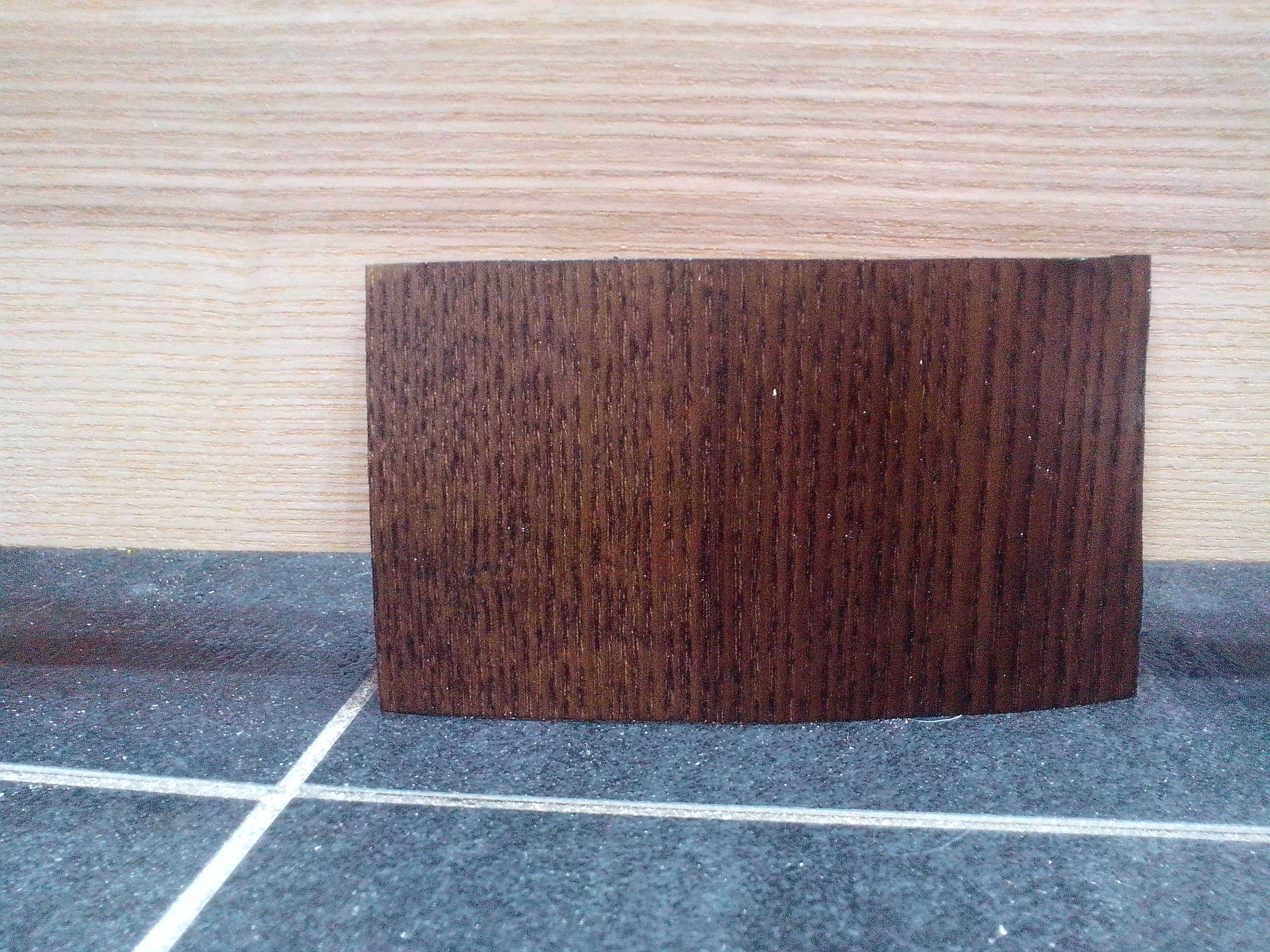

I teraz pytanie zostawic taki jasny czy moze zrobic taki ciemny dab ,zeby fajnie kontrastowal ze srebrnym Thorensem ?
