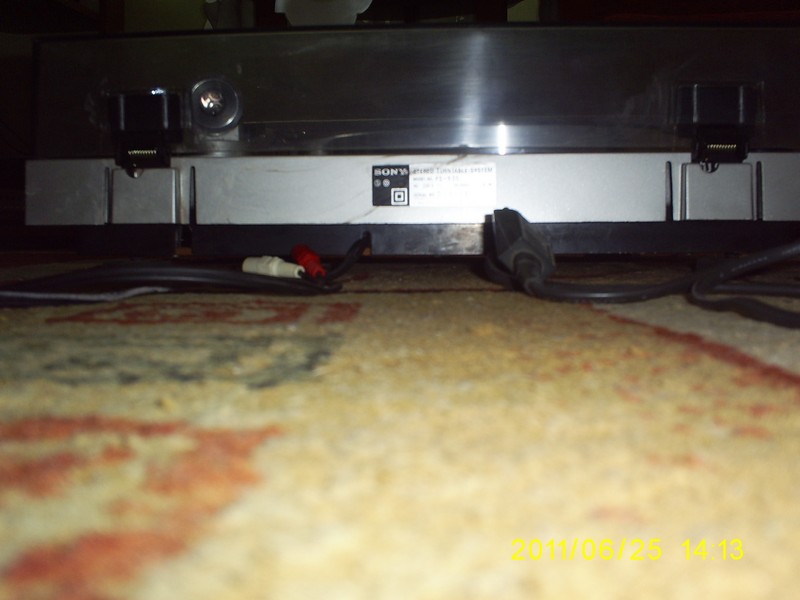

gramiak musi mieć uziemienie... wrzuć jakieś fotki jak wygląda z tyłu, może ma uziemienie tylko kabel jest urwany czy cóś :3 albo ktoś wymieniał kabel i nie wyprowadził uziemienia...

Tył(ek) gramiaka
Tył(ek) gramiaka
No nie ma. Po prostu.
Na zdjęciu widoczna duża dziura po lewej, ale nie sądzę żeby to uziemieniem było
