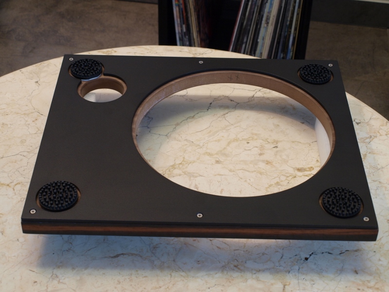

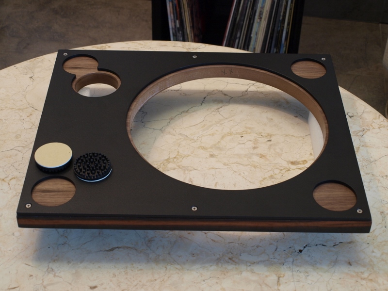

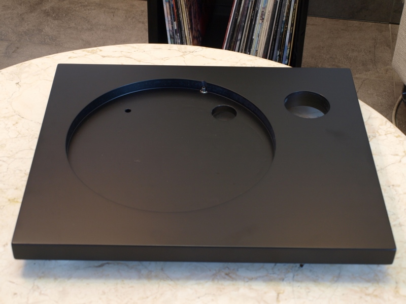

Jakiś czas temu wpadł do mnie kolejny napęd Technicsa SP 25. Doszedłem do wniosku, że tak jak za dawnych czasów świetnie się sprawdzał w wersji z 9-cio calowym ramieniem, zrobię plintę dla takiego wariantu. Ten fantastyczny klon SP 15 w dopracowanej wersji na przełomie lat '70/80 ubiegłego wieku trafiał do indywidualnych odbiorców w fantastycznym zestawieniu z plintą SH-15B2 lub 3 i jednym z topowych ramion serii EPA. Obecna wartość oryginalnego zestawu w dobrym stanie to grubo powyżej 10 kZ i gwarantuję, że jest wart tych pieniędzy. Może kiedyś uda mi się zdobyć EPA 100 (na razie brak środków :( ). Teraz własnemi ręcami :) składam sobie plintę w konstrukcji już przeze mnie sprawdzonej technicznie. Powoli całość daje taki efekt:

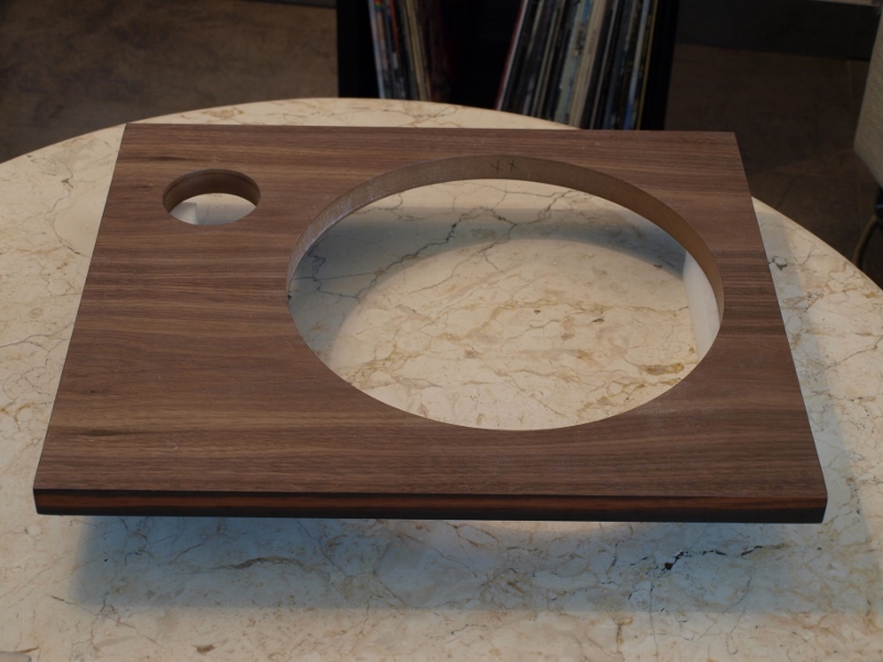

Podstawa - czarny matowy MDF oparty na trzech regulowanych stożkowych stopach
Lewa strona górnej części plinty do której zostanie przykręcony element stalowy o grubości 6 mm

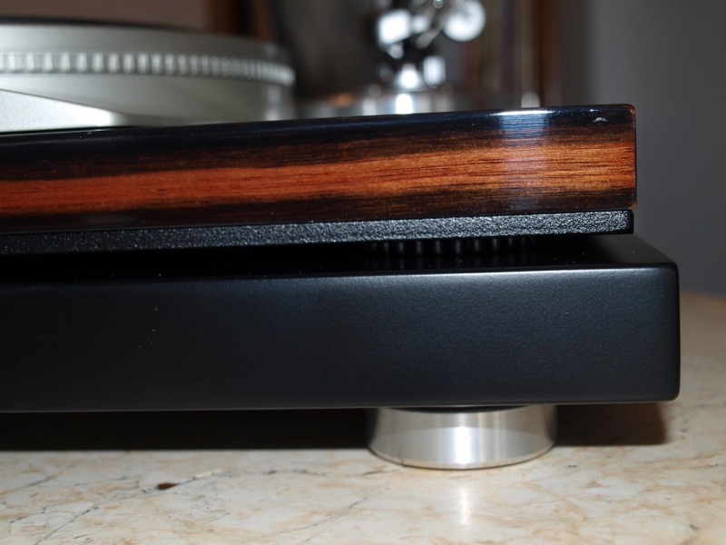

Blach stalowa pomalowana proszkowo na czarno zwiększa masę plinty i przy tej grubości równomiernie rozkłada ciężar na elementy antywibracyjne
Grubość stali tak dobrana by wraz z napędem i ramieniem plinta równo obciąża "jeże"

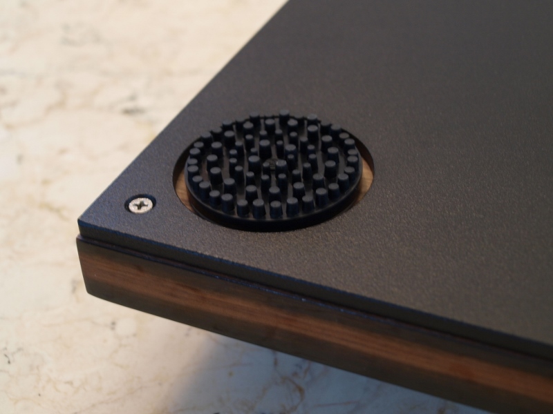

"JEŻE" - Tonar NoRumble Pads bardzo skutecznie izolują główną część plinty na której spoczywa napę i ramię

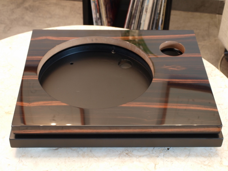

Główna część plinty wykonana z MDF w fornirze z drzewa Hebanowego

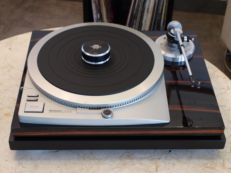

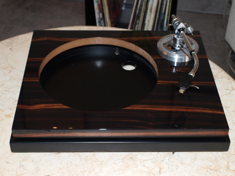

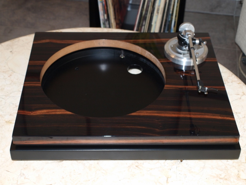

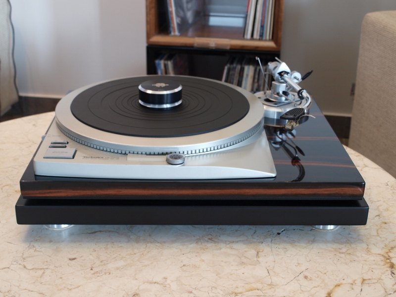

Teraz mam nadzieję trochę bardziej przypomina gramofon ;) . To bardziej przymiarki ramion które teraz mam wolne ale już można sobie wyobrazić jak by wyglądał z ramieniem EPA. Jeszcze nie jest do końca skręcony i potrzeba trochę czasu do próby generalnej. Na nieszczęście jestem pod tym względem pedantem i muszę kilka szczegółów dopracować. Dla mnie "gra" cały gramofon, więc detale wykonania choć może ich nie słychać mają również wpływ na odbiór całości. Ot taka przypadłość :( .

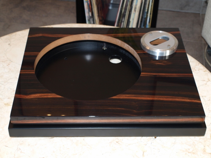

montaż gniazda ramienia z wymienną płytką aby można było montować różne ramiona

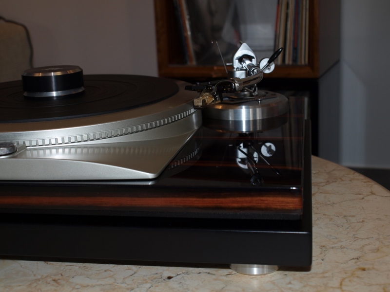

na początek lekkie proste ramię AT 1120

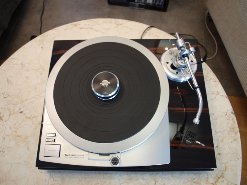

Teraz moje ulubione niepoprawiane SME 3009 II

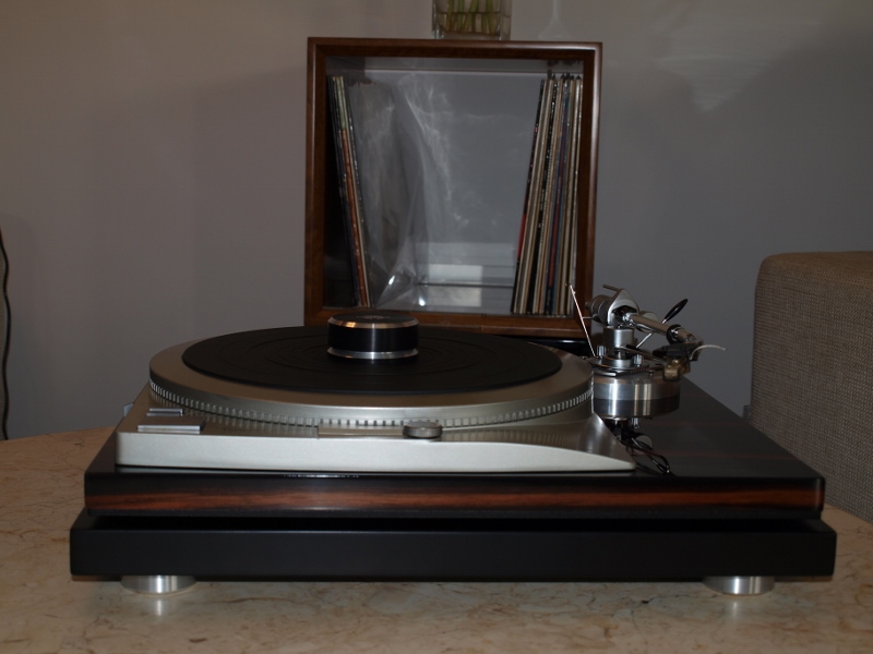

No i teraz trochę bliżej efektu końcowego
Lub tak
Lub tak

Tak, jestem z tego projektu zadowolony. Zdjęcia nie oddają stanu rzeczywistego. Robione przez fatalnego fotografa. Starałem się zadbać o najdrobniejsze szczegóły. Jak przyjdzie pokrywa to na zakończenie będzie fota. Teraz zabieramy się za słuchania efektu tej roboty :)
