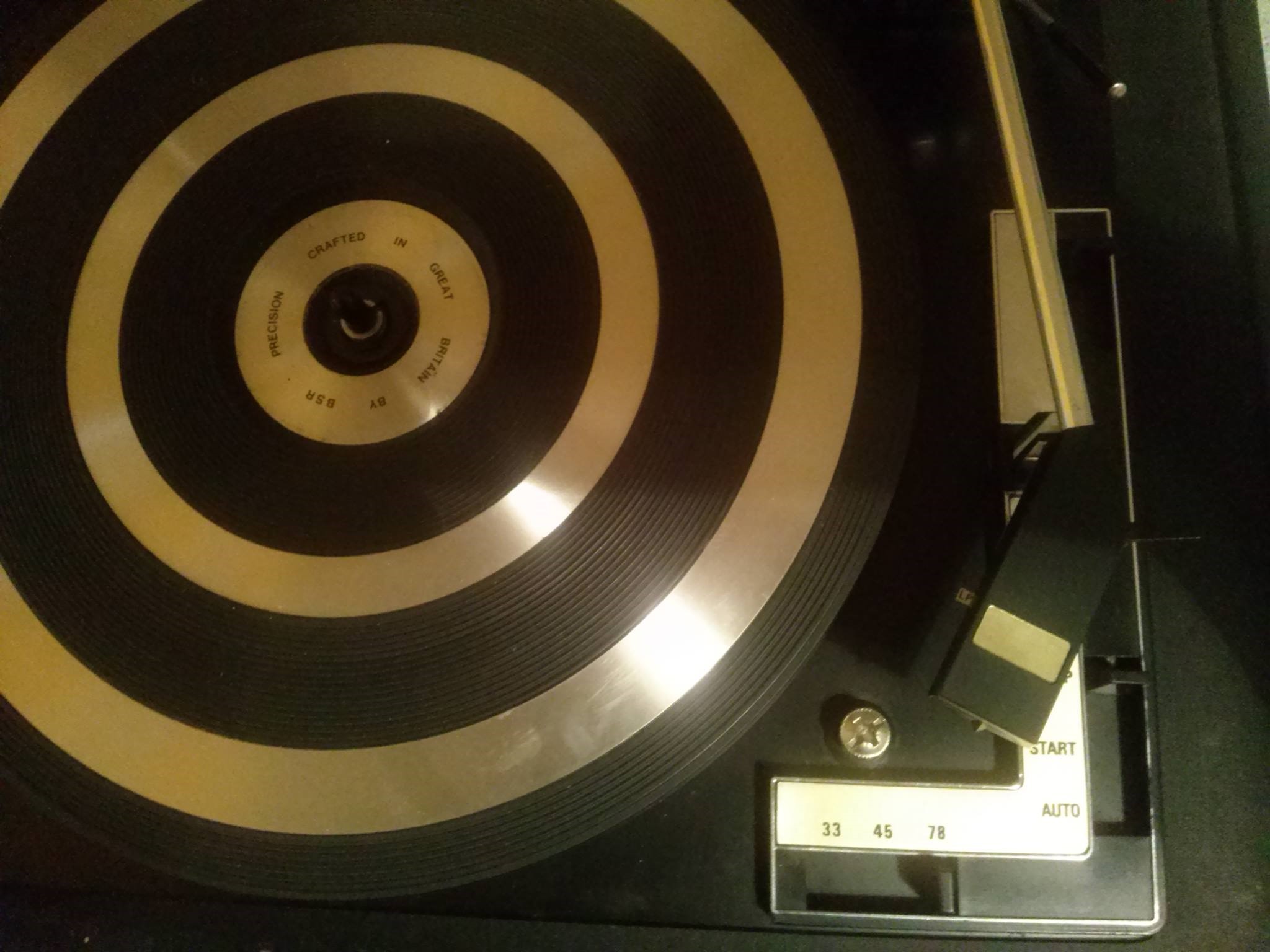

witam was
zakupiłem dzisiaj gramofon w bardzo małych pieniądzach
ma obcięty kabel, a nawet dwa obcięte kable
nie ma żadnych oznaczeń
widzę ze to jakiś budżetowy model, ale jesli okazało by sie ze gra ( a podobno tak ) byłbym zadowolony
domyślam sie ze jeden kabel to zasilanie a następny to wyjście na głośniki, jak moglibyscie mi powiedziec ktory do czego
na talerzu jak widac jest napic BSR, ale nie moglem zlokalizować modelu
- pan_winyl
- Posty: 2132
- Lokalizacja: Kraków
identyfikacja gramofonu
Napis na talerzu to właśnie nazwa marki
BSR to gramofony produkcji Brytyjskiej. Model który posiadasz to prawdopodobnie BSR 310 na nieoryginalnej plincie (99%). Wkładka MC, oryginalnie Shure M75.
Gramofon najniższy z serii x10, raczej nie ma szału. Możesz się pobawić i chyba tyle. Ma około 50 lat.
Na pewno zagra lepiej niż nic, a nic nie szkodzi się nim pobawić

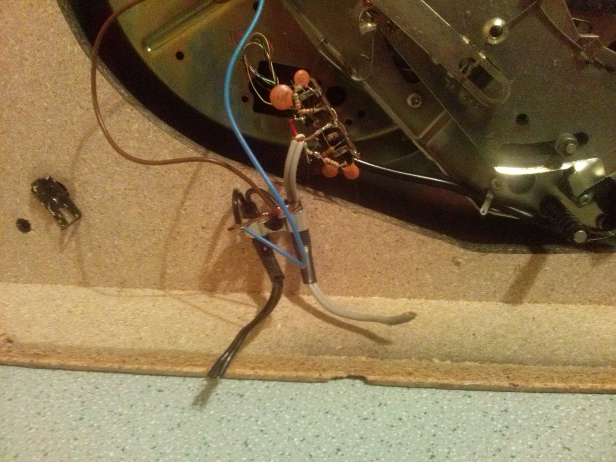

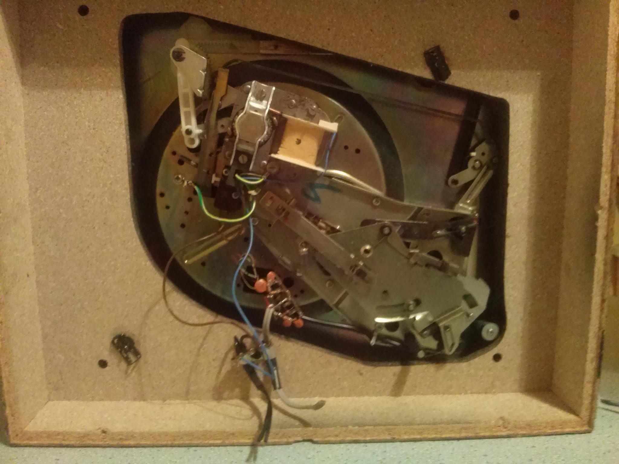

bardzo dziekuje za odpowiedz, a czy moze dowiem sie jeszcze ktory z pokazanych na zdjęciu obciętych kabli służy do zasilania a ktory do wyjścia dźwięku ??
bo rozumiem ze jesli podłacze zasilanie, i zrobie wyjscie na audio ( mysle nad czincz-czincz i podpieciu do wzmacniacza)

Re: identyfikacja gramofonu
dziękuje bardzo za pomoc, niby to bardzo intuicyjne bylo ale pierwszy raz widziałem gramofon od środka
podłaczylem zasilania i "kręci sie" zmienia prędkości, więc zapowiada sie dobrze
teraz drugie pytanie:
czy do szarego kabla podłączam czincze i przez nie będę mógł sie połączyć do wzmacniacza przez phono ???

Zasadniczo tak, ale jeśli gramofon w oryginale posiadał wtyczkę DIN, a na 99% tak było, to trzeba by jeszcze wyprowadzić uziemienie.xakey pisze: czy do szarego kabla podłączam czincze i przez nie będę mógł sie połączyć do wzmacniacza przez phono ???

Tak w oryginale tam był DIN, więc kolego, albo zmostkujesz masy do chinch, ale to mija się z celem, albo wyprowadzisz masę gramofonu osobno. Tylko że patrząc na zdjęcia widzę że ktoś już kiedyś zmieniał kabel w tym gramofonie i zmostkował masę. Możesz więc spróbować po prostu dolutować się do już istniejącego kikuta kabla, choć lepiej od razu zrobić to porządnie i tak jak pisze Obywatel, wyprowadzić kanały osobno a masę osobno.
Nie piszesz nic o wkładce i igle- w jakim są stanie?

Sprawa wyglada tak:
nie wiem kompletnie jak zmostkowac kabel, moze jest jakis tutorial jak to zrobic, czytalem o tym ale wciaz nie rozumiem
mam porzadny kabel czincz i chce go uzyc do przerobki
i jeszcze jedno, posiadam Amplituner stereo Technics SA-GX130D ale nie mam w nim wejscia typowo phono, sa inne typu aux, cd czy tape. Czy nada sie czy inne napiecia??
Przepraszam za pisownie ale w tel nie mam polskich znakow

Z tego co ja widzę to ten wzmacniacz posiada wejście PHONO.

Chyba nie ma. Mam go u rodzicow w domu ale z tego co widze w necie. To nie ma

moze masz racje nie pamietam dokladnie
wracajac do zmiany kabli, nie chce wydawac kasy i isc do serwisu gramofonow
Skoro piszecie ze to kiepski model.
Zaplacilem za niego 20zl wiec moze jest ktos z warszawy badz okolic
i pomoze mi z przylutowaniem tego kabla ktory mam??
