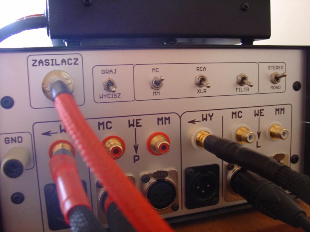

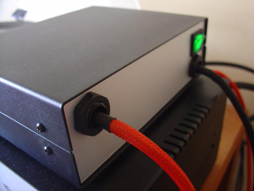

... wielki to jest mój TenTuOto ... rack 2U ... ;-)
Pre ma wymiary: 12.5 wys. / 22 szer. / 20 głęb.
Obudowa pre zdeterminowana ilością i wielkością gniazd z tyłu i piętrowym ułożeniem pcb wewnątrz.
Jakoś stabilizację musiałem zmieścić, a że nie są to staby zintegrowane serii LM317/337 to i wielkość inna.
Można było zapakować to do racka ale wtedy byłyby dłuższe kable i ścieżki sygnałowe.
Zasilacz: 6 wys. / 18 szer. / 15 głęb.
Wymiary w cm.

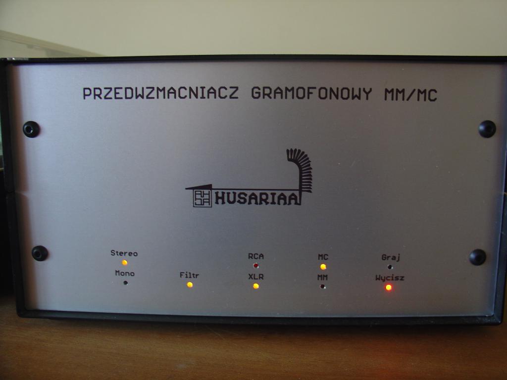

Zdjęcia słabo wyszły:
funkcja Graj podświetlona jest zieloną diodą a Wycisz czerwoną.
Pierwsze wersje miały wszystkie bursztynowe ... ale kilka razy złapałem się na tym, że zastanawiałem się dlaczego nie gra ... a teraz wszystko jasne jak się zerknie na front.
Istotna rzecz techniczna: w torze oprócz korekcji RIAA nie ma kondów w sygnale.
Te w korekcji to precyzyjne Vishay'e.
