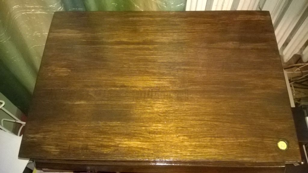

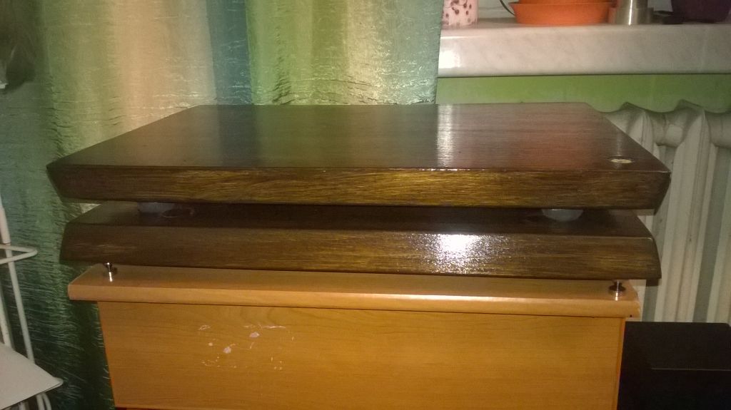

Co powiecie na takie coś pod gramofon?
Stoi na kolcach, pomiędzy piłeczki do squash'a, na górze libelka.

. Ale czy ten układ ma sens to sam musisz ocenić. Jeżeli usłyszysz poprawę to oczywiście warto. Teoretycznie oba zastosowane warianty - kolce, piłeczki - mają szansę poprawić izolację nieporządanych drgań lecz można też przedobrzyć łącząc różne rozwiązania. Ocenić możesz tylko sam w swoich warunkach. Uważam, że dobrze dobrane elementy antywibracyjne moą wiele zdziałać w konkretnych warunkach odsłuchowych.

Powinno poprawić brzmienie- teoretycznie. Zastosowanie dwóch typów materiałów nie powinno być złe- oba działają w trochę innym obszarze. Ładne wykonanie- wypoziomowane toto dobrze?

Jeszcze nie...

no to zanim się zabierzesz za wibracje, wypoziomuj to, bo wibracje o kij przy krzywo ustawionym gramofonie
ale te kolce pewnie mają regulację, więc lekko sobie poradzisz.

Czy to będzie kosmos ?? Pewnie nie ale na pewno pozwoli dokładnie wypoziomować i jednak nie będzie łapać drgań z podłoża.
Ja zrobiłem z dwóch tafli szyby przedzielonych podkładkami gumowymi. No i oczywiście kolce. Przy mojej krzywej podłodze umożliwiło to fajne wypoziomowanie. Czy miało wpływ na dźwięk ?? Chyba nie. Za słaby system

wypoziomowanie nie tyle poprawia dźwięk, co żywotność igły i płytyCzy miało wpływ na dźwięk ?? Chyba nie.
Ale Twój patent też wydaje się być dobrym.

tanie płyty granitowe- oczywiście nie polerowane, kupisz w castoramie lub obi na dziale ogród. Mają od groma rozmiarów, a cena od 9 zł za płytę. Jasne, trzeba to polerować (lub nie - kwestia gustu), nawiercać itd, ale efekt jest bardzo dobry. Ja wiem że to nie jest najwyższej jakości kamień, ale u mnie pod kolumnami daje radę.za płytę granitową wołali koszmarne pieniądze

Nie musisz specjalnie kopać- idź od razu na dział ogród, najlepiej na ten zewnętrzny, bo tam to leży - przy tych wszystkich płotkach etc. Polerowanie to maszynką, najlepiej u kamieniarza, tam Ci to też nawiercą. Z tego co słyszałem wiercenie nie jest najłatwiejsze, można co prawda kleić kolce do tego, ale jak sięto będzie trzymać- tego nie wiem
