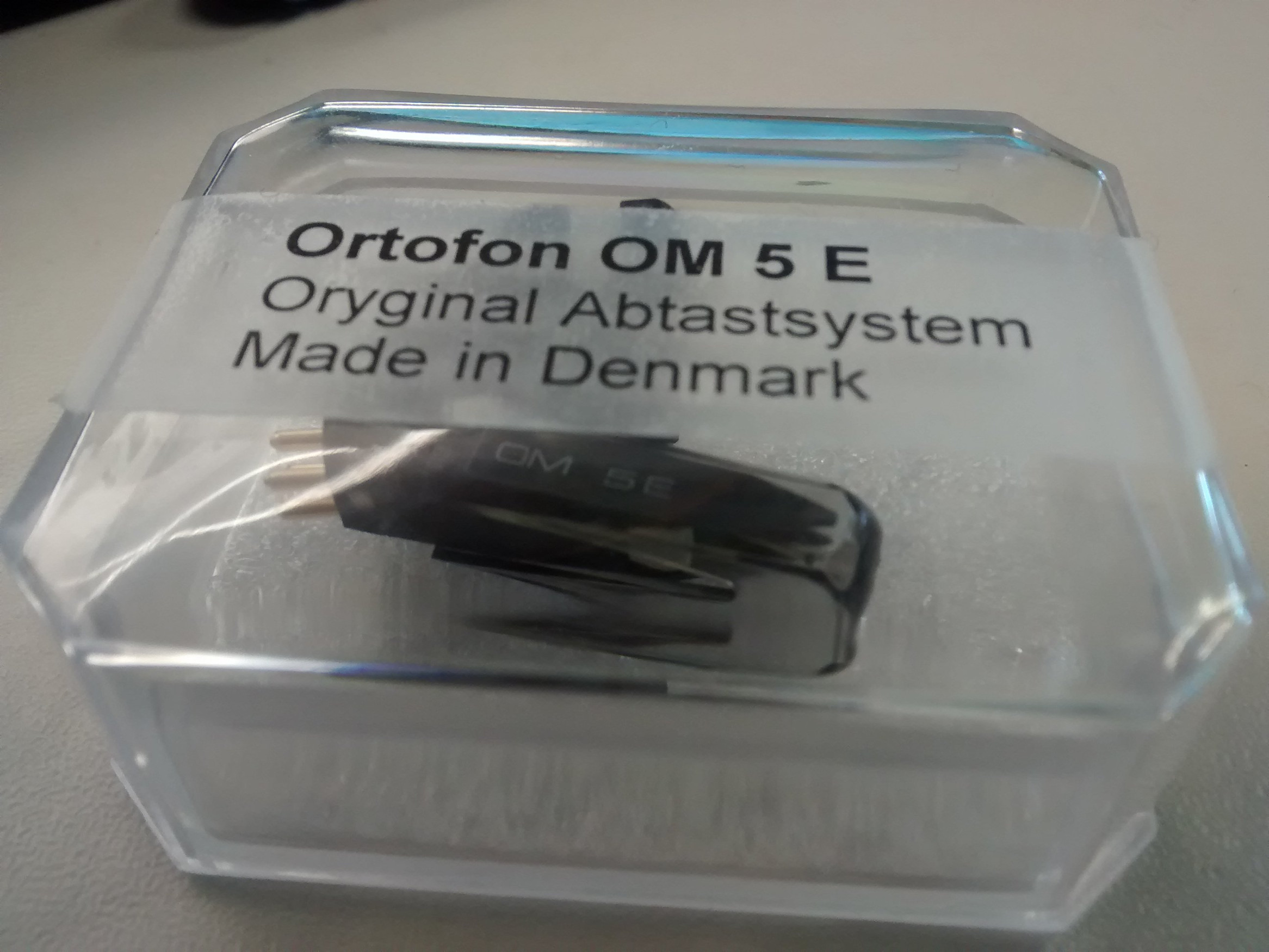

Przyszła dziś do mnie wkładka Ortofon OM 5 E z WAMAT. Na stronie oraz Allegro zarzekają się, że są to oryginalne wkładki Ortofona, ale opakowanie jakoś wygląda bardziej na OEM niż Ortofonowe. Po przeczytaiu tego artykułu http://www.ortofonaudio.cz/ortofon/3-PODPORA (a raczej po przeglądnięciu obrazków

Hej!
) mam trochę mieszane uczucia. W Internetach opinie też są różne. Czy ktoś z Was może coś powiedzieć na temat OM 5 z WAMAT-u? W cenie jest ogromna różnica. Ale na przykład jak weźmiemy już OM 10 to różnica pomiędzy WAMAT-em a Opus (winyl.pl winyle.pl) jest minimalna. Co sądzicie?

Mimo że psioczyłem na W...T a raczej na brak pewnych specyfikacji w opisach igieł to możesz być pewien że to oryginalna wkładka...tylko proces jej dystrybucji jest znacznie odmienny.

Zgadzam się z kolegą. Miałem "oryginalną" wkładkę z igłą, potem kupiłem drugi zestaw z Wamat i nie ma różnicy.

Wamat prawie wszystkie swoje wkładki dostaje w opakowaniach hurtowych. Wkładki te nie mają oryginalnego detalicznego pudełka czy też wyposażenia, ale m.in. dzięki temu mogą być tańsze.
Winyl,pl to domena do kupienia, a nie sklep.
Co ciekawe, jeśli chodzi o igły to Wamat oferuje chyba tylko zamienniki, a nie oryginalne igły Ortofona.

Wojtek, Na pewno teraz, ale wiem że były u nich oryginały.

Dzięki Panowie, także sprawa jest jasna. Poprawiłem też link do Opusa, chodziło oczywiście o winyle.pl.

Nie jestem pewien czy Wamat również nie oferuje OM 10tki w sklepowym pudełku, stąd zbieżność w cenie z winyle.pl.
Hurtowe opakowanie dotyczy głównie najtańszych wkładek
