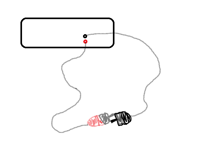

Mam problem w postaci tego, że na głośnikach na wejściu phono pojawia mi się szum biały.
Nawet kiedy gramofon nie gra, a ramie jest ustawione na swoim "stojaczku" ciągle jest szum. Macie jakiś pomysł jak sprawdzić czego to wina? Jeżeli wypinam kabel masy to szum staje się dużo bardziej natarczywy. Nie wiem czy to w pełni eliminuje to, że to nie jest problem uziemienia.

Sekcja phono jest dość wrażliwa - dla wkładek MM ma wzmocnienie około 40dB dla 1kHz (60dB=1000x dla DC) stąd wzmacnia wszystko co wejdzie na to wejście. Jak masz kiepskie kable słabo ekranowane to wzmocni to wszystko.
- ścisz wzmak
- podepnij do sekcji phono jakiekolwiek wolne kable rca/chinch (albo din jeśli to stary wzmak)
- zewrzyj piny gorące z masą wolnych wtyków rca czymś metalowym - zwierasz wtedy dla tego wejścia sygnał do masy - nic się nie dostaje na wzmocnienie oprócz ewentualnych szumów własnych preampa
- powoli rób głośniej
>> jeśli masz szum czy przydźwięk to problem ze wzmakiem
>> jeśli jest kompletna cisza to problem od strony gramofonu - kable, wkładka, etc.

Wzmacniacz szumi i nic się z tym zrobić nie da. Im lepszy tym mniej ale jest pewna fizyczna granica której się przeskoczyć nie da bo np. naturalnie szumi opornik.
Wzmacniacz odłączony ze zwartym wejściem będzie szumiał mniej bo nie będzie miał przyłączonego dodatkowego naturalnego źródła szumów w postaci wkładki.

Zwiększenie szumu po podłączeniu wkładki jak napisałem jest normalne bo na wejście wzmacniacza o dużym wzmocnieniu podłącza się wkładkę - źródło szumu.
Trudno mi zrozumieć pojęcie Ton w przypadku odłączenia wtyku zasilania - przypuszczam, że chodzi o przydźwięk sieciowy?
Czy te wszystkie zakłócenia są silniejsze od szumu odtwarzanej płyty? Czy są znacząco zauważalne podczas odtwarzania?
