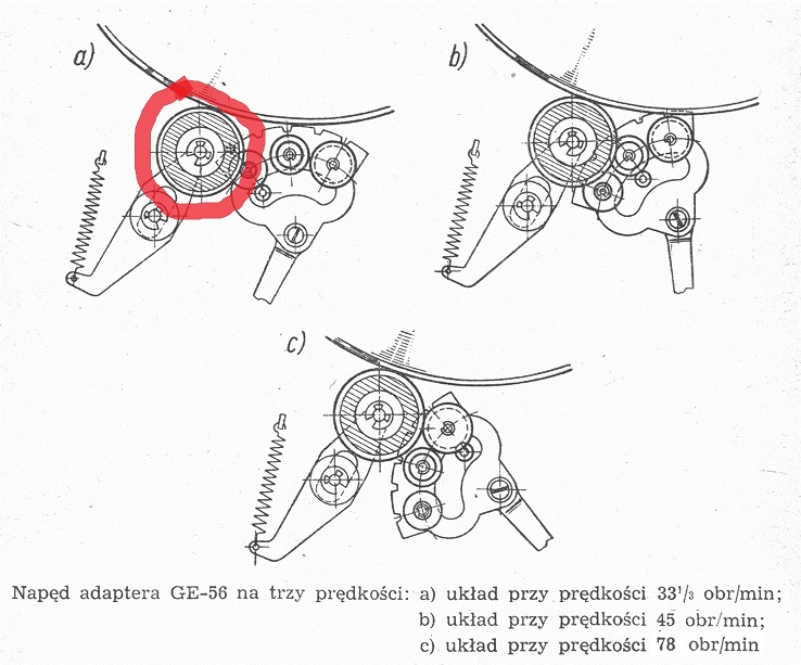

Witam dostałem od dziadka gramofon walizkowy ze wzmacniaczem WG-250 rok 1965 chyba Bambino wszystko świetnie pięknie gra i w ogóle ale kiepsko kręci się podtalerz. Rozmontowałem cały gramofon żeby sprawdzić co się dzieje i się okazało że jedna guma, pokazana na zdjęciu, jest strasznie sparciała i ledwo co się trzyma (sprężyna również kiepsko trzyma). A więc pytanie do was jest takie co to jest za element (zamalowany na czerwono), gdzie mogę dokupić ewentualnie jeżeli macie pomysł gdzie to można dorobić? Jestem tu nowy więc jak coś jest źle to mnie poprawcie a i znawcą gramofonów też nie jestem tylko domowym majsterkowiczem.

Wygląda to na jakąś gumową rolkę przenosząca napęd na talerz. Nowej raczej nie kupisz, używanej szukaj na Allegro albo na Olx. Szukaj sprzedawców hurtowo wystawiających jakieś części do podobnych sprzętów i pytaj ich, czy czegoś takiego nie mają.

Wygląda na kółko napędowe. Skoro ledwo co się trzyma to raczej trzeba znaleźć inny egzemplarz. Trudne zadanie.
