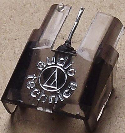

Wojtek pisze:Co ma do tego VE? :) Masz AT-12Sa?
Nie , popierniczyło mi się :doh:
wkładka to AT 12 E , tylko że igły ATS12 miały niebieski (chyba?) plastik , a ja mam przeźroczysty-przydymiony ,
nie mam pojęcia co to za igła :?:

Czołgista pisze:a ja mam przeźroczysty-przydymiony ,
A ma logo AT? Bo jeśli nie ma to możemy sobie zgadywać, bo to zamiennik :)

Taka igła
Ostatnio zmieniony 15 maja 2014, 20:30 przez Czołgista, łącznie zmieniany 1 raz.
Posty: 41605
Shure M91 i co dalej ?
Zaryzykuję stwierdzenie, że nie jest to jednak oryginalna igła AT i dlatego jest problem z zidentyfikowaniem jej.

Zmieniłem fotkę na trochę lepszą, znaczek wygląda dosyć wiarygodnie :think:
i pomimo prostowanego wspornika gra trochę lepiej od wamatowskiego.

Czołgista pisze:Zmieniłem fotkę na trochę lepszą, znaczek wygląda dosyć wiarygodnie :think:
Widziałem już sporo igieł od AT, szukałem, szperałem, popytałem znajomych z zagranicy... i wniosek jest taki, że mało kto widział taką odmianę loga AT. Nie mówiąc już o oprawce do AT-10/11/12 z ciemnym, półprzezroczystym plastikiem. Stąd teza, że nie jest to jednak oryginalny produkt, a jedynie udający oryginał.
Pomimo że producent ten lubił czasem cwancykować i wypuszczać jedną serię wkładek pod różnymi nazwami itp. itd. to akurat śmiem twierdzić, że praktycznie nie ma w światku wkładek AT jakichś nierozwikłanych tajemnic :)
