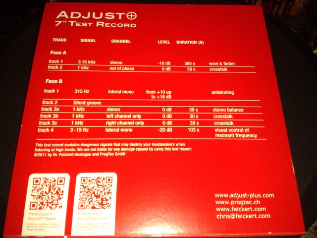

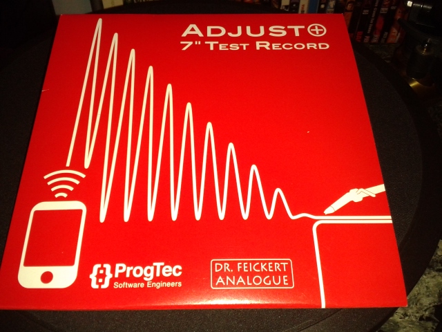

Pomyślałem że warto stworzyć wątek poświęcony płytom testowym. Funkcjonuje ich na audio rynku dość sporo, różnią się od siebie możliwościami oraz ceną. Jak macie jakieś własne doświdczenia w ich używaniu to zapraszam do wpisów. Osobiście mam taką jedną poleconą mi przez kolege z tego forum. To płyta od producenta drogich gramofonów Dr. Feickert. Płyta ma zaledwie 7' i nagranych z obu stron kilka testowych sygnałów. Można za ich pomocą poprawnie ustawić antyskating, balans, kanały pojedynczo, zmierzyć siłe dźwięku, faze, prędkość obrotową. Do ustawienia właściwej prędkości niezbędne jest jeszcze jedno narzędzie czyli smartfon, za jego pomocą oraz darmowej aplikacji można to zrobić bardzo dokładnie. Dla najbardziej zagorzałych ustawiaczy producent przygotował jeszcze oprogramowanie na PC, gdzie wyniki zgrane z telefonu są bardzo drobiazgowo analizowane i pomocne w korekcji azymutu, fazy dzwięku oraz w wersji pro do THD. Wszystkie ustawienia dla podstawowej wersji są proste w realizacji nawet dla mało wtajemniczonego winylomaniaka. Właśnie w tej prostocie upatruję siły tego wydawnictwa. Płyta w zależności od miejsca zakupu kosztuje od 50 do nawet 130 zł.

No dobra, ale żeby ustawić azymut potrzebny jest program, który kosztuje 250 euro, do tego poziomiczka za 25 (to już totalne przegięcie), więc koszt całości zbliża się do 300 euro.JacK pisze:Wszystkie ustawienia dla podstawowej wersji są proste w realizacji nawet dla mało wtajemniczonego winylomaniaka. Właśnie w tej prostocie upatruję siły tego wydawnictwa. Płyta w zależności od miejsca zakupu kosztuje od 50 do nawet 130 zł.

Nie szukajmy dziury w całym, to o czym piszesz jest dostępne w wersji oprogramowania PRO czyli np... dla szejka czy posiadacza feickerta (znaczna obniżka ceny oprogramowania) lub innego wodotrysku za tysiące euro. Dla zwykłego melomana wystarczy stosunkowo tania płyta testowa, gramofon i smartfon z darmową aplikacją. Do ustawienia azymutu są prostsze metody.

Jack to ustawianie prędkości obrotowej polega na tym że smartfon "słucha" nagrania a aplikacja pokazuje: przyspiesz... zwolnij ? Coś w ten sposób?

Mniej więcej właśnie tak. Dostępne są dwa ekrany na pierwszym widać aktualną prędkość obrotową, na drugim wykres po wykonaniu testu który można archiwizować.
