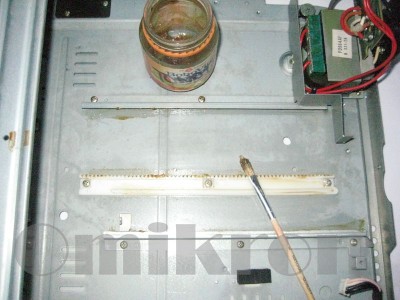

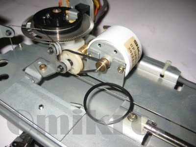

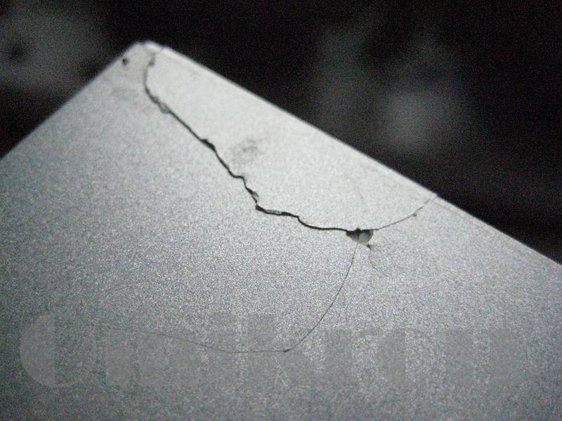

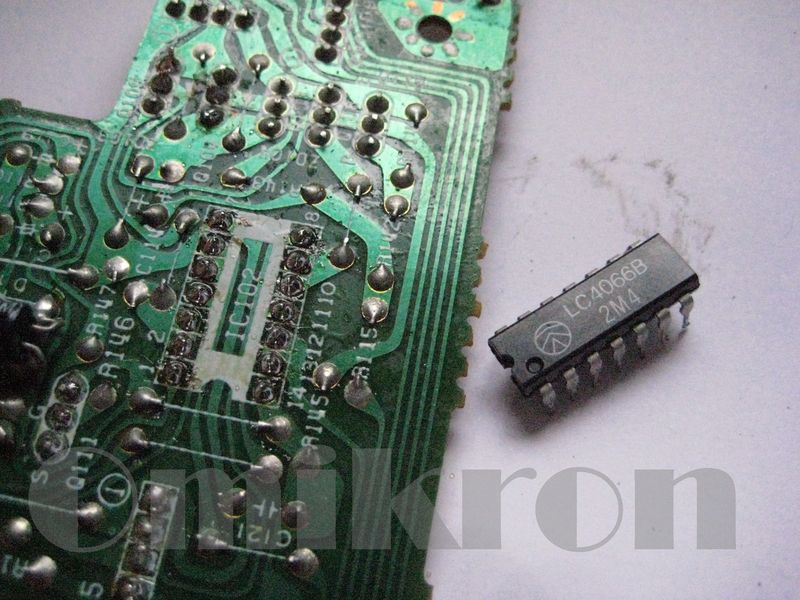

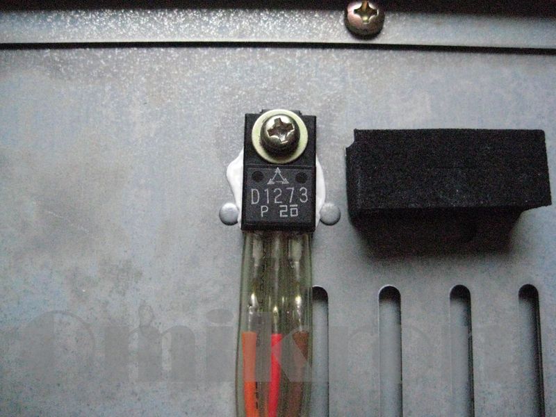

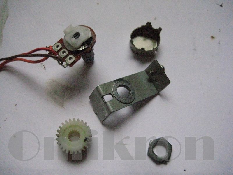

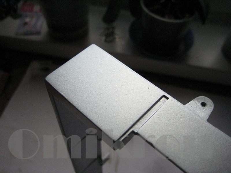

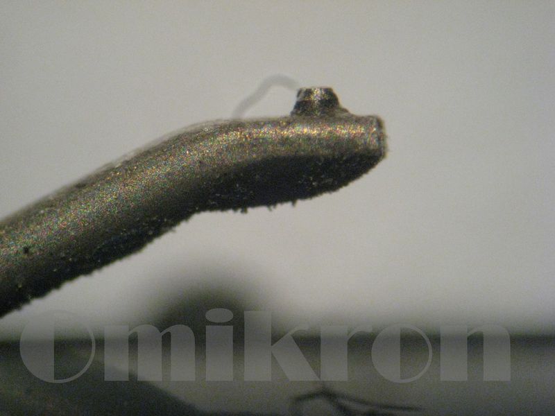

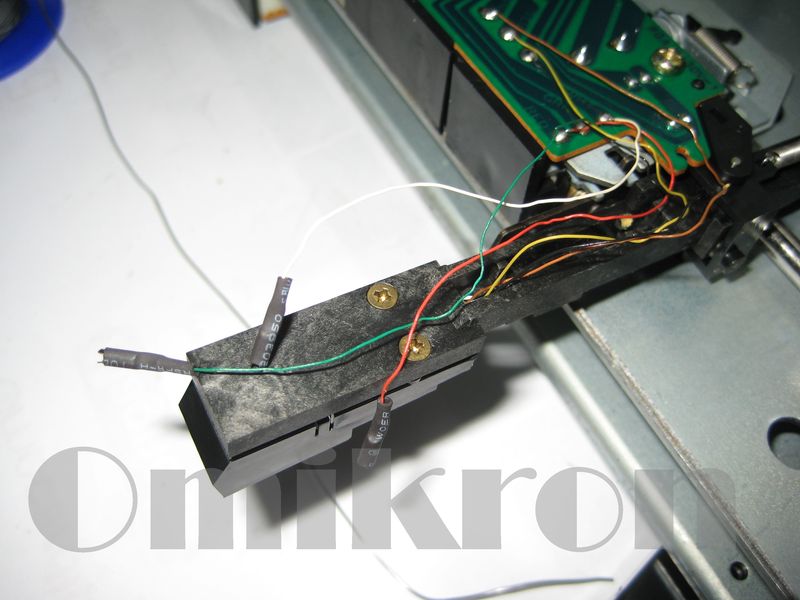

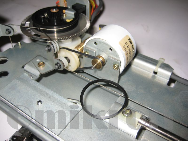

W końcu oddałem swojego Sharpa do naprawy i generalnej konserwacji. W swoje ręce wziął gramofon użytkownik Torkia z mojego miasta, którego sprzęt m.in. słuchawki kwadrofoniczne można już było podziwiać na naszym forum. Cóż gramofon odddałem używany, a wrócił do mnie nowy. Obudowa plastikowa była pęknięta, ale tak została zreperowana, że nie widać śladu pęknięć. Ponieważ igła była uszkodzona - prawdopodobnie wcześniej podczas transportu (diament był tak starty, że go właściwie nie było) kupiłem zamiennik. Zamiennik oczywiście grał podobno dramatycznie źle, zawieszenie igły było bardzo miękkie, więc Mistrz Witold zrobił retipping diamentu z zamiennika na oryginalną igłę Audio-Technica. Gramofon miał mnóstwo zimnych lutów, do tego jakiś układ scalony walnięty w torze sygnałowym co powodowało deteriorację dźwieku. To co najbardziej było uciazliwe, czyli zacinanie sie przy odtwarzaniu singli oraz wracanie igły do pozycji poczatkowej bez przyczyny, zostało usuniete. Nawet wszystkie gąbki, które przez lata sparciały i wykruszyły się, zostały przycięte i przyklejone na nowo. Nie było ingerencji w schemat gramofonu, nic nie zostało stuningowane ale słychać poprawę dźwięku. Ogólnie jestem mega zadowolony.
Kilka fotek:
wylutowany scalak
wylutowany scalak
wymiana pasty pod tranzystorami
czyszczenie potencjometrów
wymiana olinowania
wymiana olinowania
praca na drutach
praca na drutach
uszkodzona igła
uszkodzona igła
gołe chassis
gołe chassis
ta sama obudowa po naprawie
obudowa przed naprawą

Bardzo mnie ciekawi jakim sposobem się naprawia taki popękany plastik.

zbyszek1982 pisze:Bardzo mnie ciekawi jakim sposobem się naprawia taki popękany plastik.
Z tego co mi powiedziano, to najpierw zostało to sklejone, potem szpachlówka, szlifowanie, na koniec srebrna farba nanoszona aerografem na cały plastikowy element. Natomiast co do rodzaju użytego kleju, szpachli czy farby, to dla mnie jest już to wiedza tajemna:)

cezi pisze:Mistrz Witold zrobił retipping diamentu z zamiennika na oryginalną igłę Audio-Technica
Nie przesadzajmy ;) , przydały się narzędzia i doświadczenie zegarmistrzowskie
Generalnie nic trudnego. Sekret kryje się w odpowiednim doborze materiałów i narzędzi. Stosuję całą gamę klejów, szpachlówek, podkładów wypełniających i innej profesjonalnej chemii.

torkia pisze: Generalnie nic trudnego. Sekret kryje się w odpowiednim doborze materiałów i narzędzi. Stosuję całą gamę klejów, szpachlówek, podkładów wypełniających i innej profesjonalnej chemii.
Lakier dobierasz u lakiernika?

zbyszek1982 pisze:Lakier dobierasz u lakiernika?
Większość materiałów zamawiam w specjalistycznym sklepie z farbami samochodowymi.
