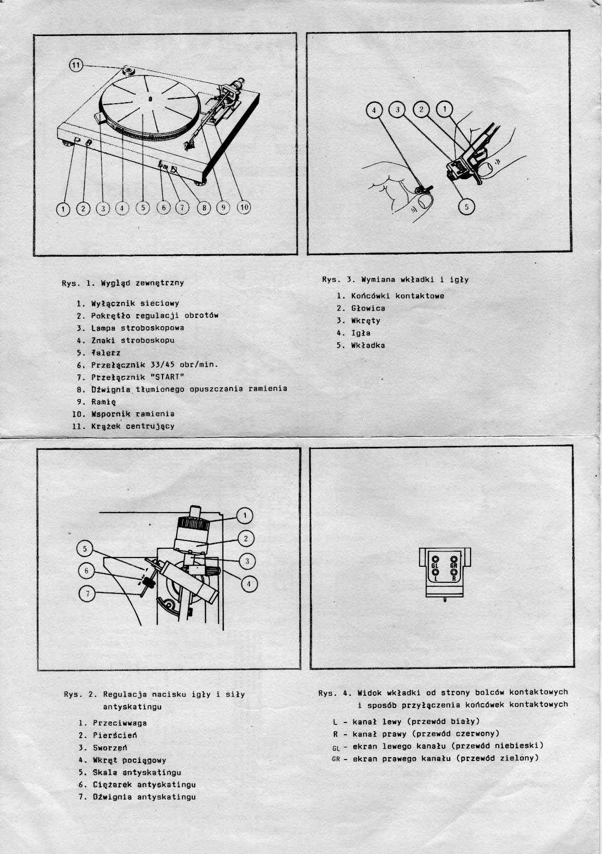

Obroty - 33 i 1/3 oraz 45 na minutę, możliwość regulacji nacisku na płytę w zakresie 0-3 G i odpowiadająca temu naciskowi możliwość regulacji antyskatingu, napęd paskowy,na obudowie napis "Belt Drive Electronic Control", cokolwiek to znaczy
