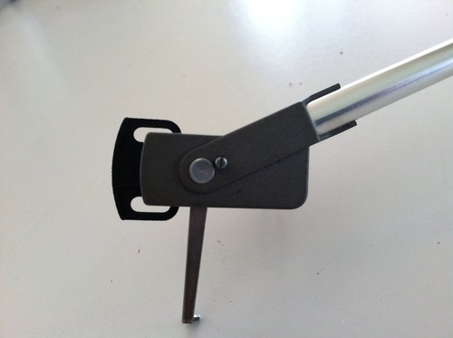

Nie polecam takiej przeróbki. Długość efektywna, wysokość (VTA), kąt hadshella-to wszystko będzie niedopasowane. Jeśli już musisz robić taką przeróbkę użyj headshella duala od b. podobnego ramienia. Pamiętaj o tym, żeby od łożyska do ostrza igły po zamontowaniu nowej główki była taka sama odległość jaką masz teraz!
Ramię o którym piszę:
http://thumbs2.ebaystatic.com/d/l225/m/ ... Kknwmg.jpg
najprościej kupić:
http://i.ebayimg.com/00/s/MTE5NVgxNjAw/ ... 880000500F
Jeśli jesteś manualny i masz narzędzia to możesz sobie taki adapter wykonać ze starej wkładki albo przy użyciu mikroszlifierki zwężyć przód obecnej główki, dorobić sobie blaszkę z otworami o rozstawie 1/2" i przykręcić dowolna wkładkę kładąc od góry tą blaszkę.

Darku jest sensowna,ale zwęzić postaram się oryginalną główkę bo zależy mi na wadze -jak najmniej.

Z tych trzech jakkolwiek przejmował bym się tylko vta. Na tym samym ramieniu i headshelu jak tylko ustalimy inna geometrię niżesdarek pisze:Nie polecam takiej przeróbki. Długość efektywna, wysokość (VTA), kąt hadshella-to wszystko będzie niedopasowane.
fabryczna to już będziemy mieli inna długość efektywna i kat. Te dwa parametry nie istnieją.jako tako dla samego ramienia, są połączeniem parametrów ramienia (odległości osi ramienia od osi talerza) oraz wybranej geometrii. Oczywiście dobrze jest jeżeli kąty headshelli sa podobne (gdy mówimy o prostych ramionach) ale o ile starczy długości otworów montażowych w nowym headshelu to nie powinno być problemu. No chyba że headshell nie ma możliwości regulacji kąta.
A co do vta to jeżeli pod nowym headshellem będzie więcej miejsca to zawsze można skorygować podkładką pod wkładkę lub grubsza mata.
