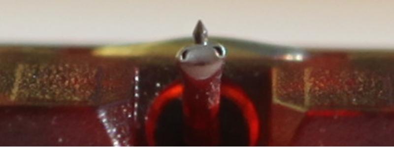

Jestem po zakupie wkładki Ortofon Red (kupiona jako nowa z gwarancja).
Po bliższych oględzinach spostrzegłem asymetrie wspornika do krawędzi wkładki.
Zdjęcie potwierdziło moje wątpliwości - sam nie jestem ostatecznie ocenić czy jest to odchylenie mieszczące się w tolerancji.
Proszę o poradę.

czu pisze: Zdjęcie potwierdziło moje wątpliwości - sam nie jestem ostatecznie ocenić czy jest to odchylenie mieszczące się w tolerancji.
Według mnie nie. Wkładka do reklamacji (choć to w sumie tylko kwestia igły) :) Pewnie wymienią na nową.

Ja takie drobne odchylenia naprawiałem bardzo leciutko pęsetą, ale nikomu bez wprawy bym tego nie polecał. Zresztą nawet nie wiem, czy taka krzywizna była by słyszalna w ogóle.

Kocewicz pisze:Zresztą nawet nie wiem, czy taka krzywizna była by słyszalna w ogóle.
Przy tym szlifie to z pewnością.

Czyli nie powinna tez zniszczyc rowka na plytach gramofonowych?

A jakim cudem Ty do takiego wniosku dochodzisz?
Rowek tak czy siak się niszczy poprzez fizyczny kontakt z igłą, ale w wypadku takiego wykrzywienia to łatwo sobie wyobrazić, że jeden bok rowka dostanie bardziej w kość od drugiego, nie wspominając już o innych minusach braku symetrii.
Azymut igły nie musi mieć zawsze idealne 90 stopni, ale w tym wypadku raczej wykraczamy poza zdrowe normy.

Niestety tak, wkładkę kupiłem na ebayu (miał być oficjalny dystrybutor na Włochy a okazało się że nim nie jest). Moja wina że jak zacząłem się jej bliżej przyglądać było już po zawodach tj. po 14 dniach od zakupu i teraz sprzedawca pisze że była OK. Pisałem do też do Ortofona czy pudełko powinno być zapieczętowane (miało na górze zdartą naklejkę - myślałem że plomba), odpisali że nie stosują zabezpieczeń i radzą na przyszłość kupować od oficjalnych dystrybutorów z listy na stronie. Jutro jadę do specjalisty który zajmował się gramofonami więc zobaczymy czy podejmie się prostowania. Chciałem mieć wszystko na tip top a tu taki zonk...

Najwyżej po prostu kup samą nową igłę i będzie OK (o ile znowu nie trafi się felerny egzemplarz).
