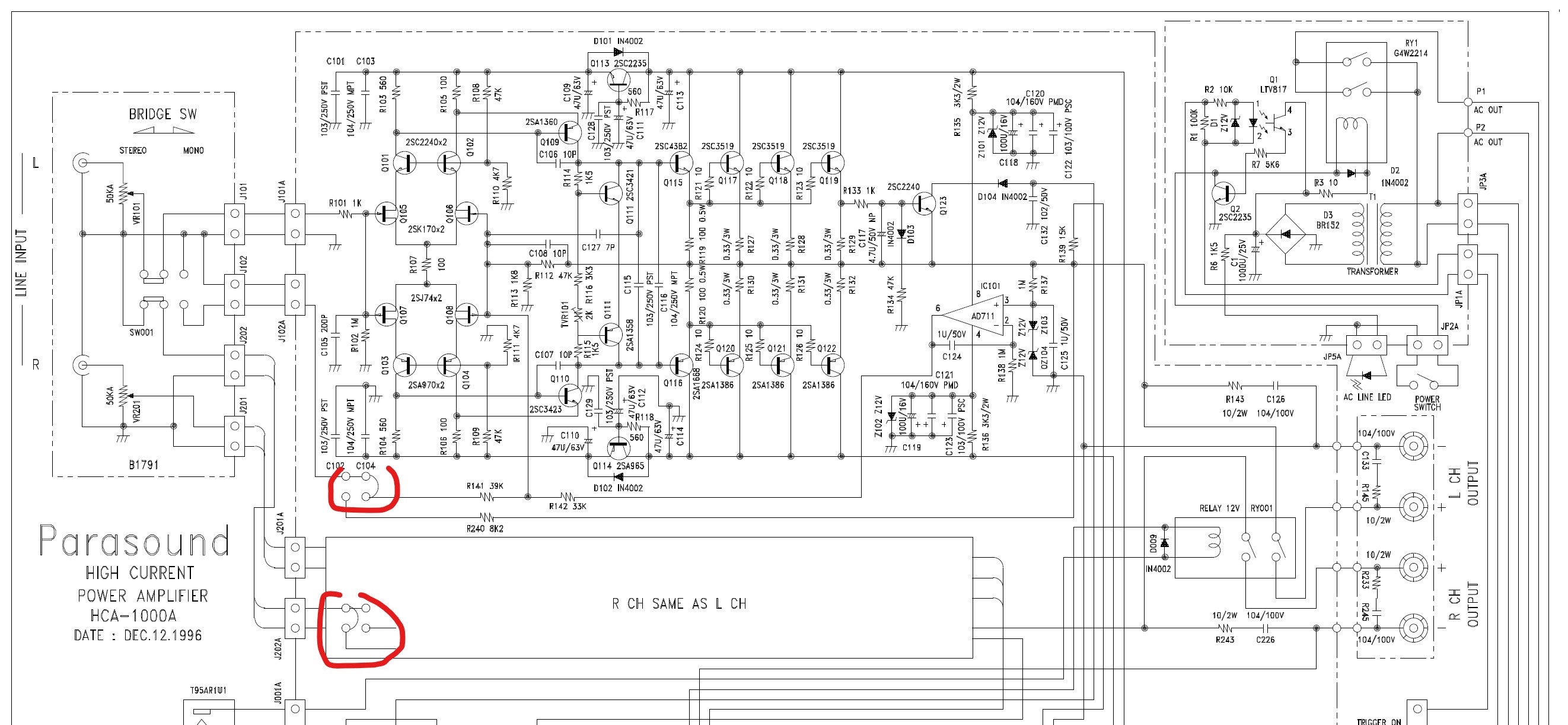

Mam prośbę o wytłumaczenie mi zakreślonych fragmentów schematu ideowego:
Czy to jakaś "statyczna/nieprzełączalna" zworka i jej ustawienie jest inne dla kanału R i L? Ale to dziwne bo wówczas kanał L by dostawał sygnał przez R141, a kanał R przez R240, a to są inne wartości... No nie będę się tutaj dalej upodlał, nie rozumim i proszę forumowych wymiataczy o przystępne wytłumaczenie. Końcówka śmiga i wszystko jest ok, ale ta sprawa mnie męczy :-(

To moze być częśc bridge switcha choć z drugiej strony tu wygląda że jest na innej płytce.

To jest tryb bridge po przełączenie przełącznika masz tryb mono oba kanały działają jak jeden z tym że głośnik podłączasz po środku wyjść jak w instrukcji no i moc się zwiększa 😱tylko jest mono do stereo jeszcze jedna taka końcówka by ci się przydała ale do zasilenia dużego basiora jak znalazł.

Przełącznik funkcji zwiera wejście nieodwracające górnej końcówki L do masy, ona zaczyna pracować wtedy odwracając fazę sygnału doprowadzanego z wyjścia dolnej końcówki R (przez dolne R240) na wejście od strony sprzężenia zwrotnego. Praca dla trybu mostkowego przeciwsobnie. Zworki są bo widać dwie płytki identyczne i od zworkowania zależy czy będzie pracować funkcji odwracającej (górna) czy nie (dolna).
To taka plomba bez celowo dołożonego układu ew. odwracania fazy na wejściu dla pracy mostkowej.

- fabryka robi takie same płytki (może lepiej - schematy bo to chyba jest na jednej PCB) dla kanału L i R, ale żeby było możliwe połączyć te kanały w tryb MONO płytki się "konfiguruje" jako kanał L lub R poprzez inne podpięcie tych zworek
- czyli dla płytki L nigdy nie zapracuje R240, dla płytki R nigdy nie zapracuje R141 bo te zworki są podpięte "na stałe" (czyli czyste marnotrawstwo, czyli fuszerka działu księgowego :P)?

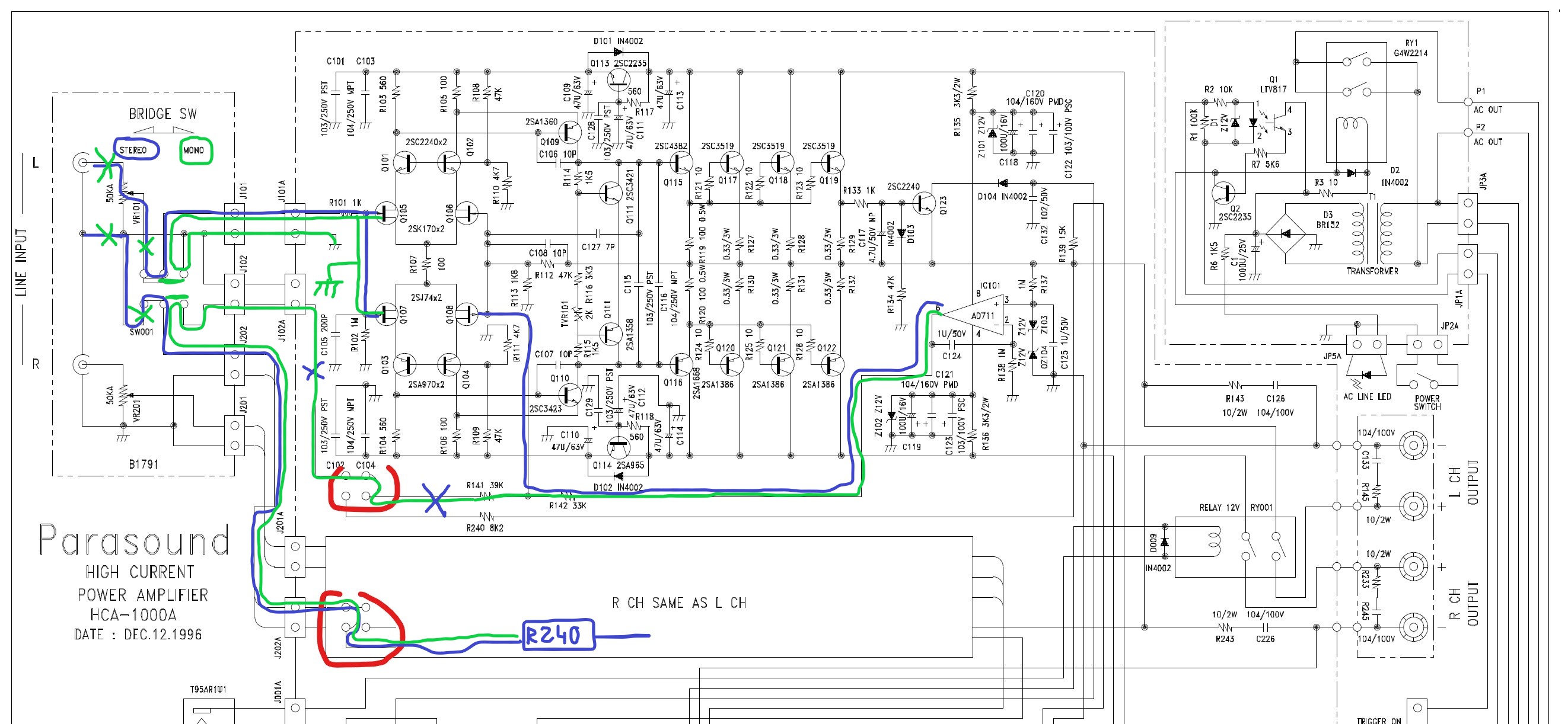

Narysowałem sobie ścieżkę sygnału (fragment) dla trybu stereo (niebieska) i mono (zielona) i to zaczyna się układać w jakąś całość.
Jeśli jeszcze gdzieś błądzę - oświećcie, jeśli mniej więcej ok to jeszcze raz dzięki za wyjaśnienia!

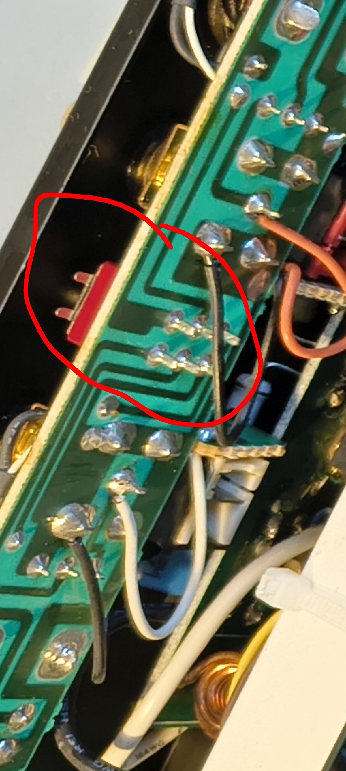

Głowy sobie nie dam uciąć, ale raczej to jest połączone na stałe. Mam jakieś stare zdjęcie i na nim widać przełącznik stereo-mono (sw001) jako 6 pinowy:

Hmm no to to nie do końca to bo to jest sw001

SW001 zmienia tryb pracy na mono/mostkowo-stereo
Zworki są na stałe dostosowują zachowanie modułów do konkretnego miejsca zainstalowania - w kanale L ( z możliwością przyjmowania sygnału z kanału P i odwracania go w fazie), W kanale P zaś jest wyjście sygnału przez R240
Fuszerka księgowego nie, na produkcji jest jeden typ, jeden idzie do serwisu, a i tak to trzeba dolutować to i zworkę się wstawi.
Dodam, że
Na oko widać, że przełącznik SW wymaga minimum przelutowania. Albo czyszczenia by był ful wypas.
Ok, dziękuję za sugestię. Ja jeszcze ani razu tego switcha nie użyłem, ale przy najbliższej okazji gdy zdejmę pokrywę poprawię luty. Może też go ciut potraktuję PR kontaktem prewencyjnie (jak będzie jakaś szansa, że płyn spenetruje wnętrze). Jeszcze raz dzięki 🙂
