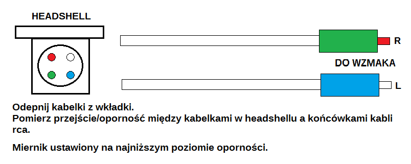

Poniżej rysunek. Jak odepniesz kabelki z wkładki to mierzysz między tymi kabelkami w headshellu a odpowiednio końcówkami kabli wychodzącymi z gramofonu.

Dzięki. Rozumiem że na rysunku masz headshell a nie gniazdo w ramieniu?

Tak, na rysunku headshell z frontu - tak łatwiej (jak odepniesz wkładkę) się zorientować przy pomiarach czy coś poszło nie tak. Ważne by kolory i przejścia się zgadzały.
Możesz to też zrobić wykręcając headshell ale wtedy musisz pamiętać, który pin w gnieździe rurki ramienia jaki ma sygnał (biorąc pod uwagę jak masz okablowany headshell).
