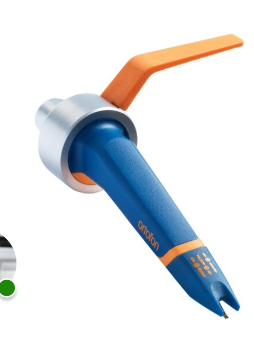

W Ortofon DJ to raczej nic poza azymutem nie ustawisz wiec to raczej nie to.
Mówisz o takiej wkładce dla pewności?

Tak, to taka wkładka, tylko pierwsza seria. Mam dwie wkładki, trzy igły. Zastanawiam się RIAA nie wpływa też a ten efekt, na różnych kanałach miksera efekt jest różny, więc to chyba suma wszystkich czynników. Szlif eliptyczny. Nagłośnienie też mam bardzo jasne.

Ale to chyba nie ten model skoro mówiłeś o eliptyku.

Wersja pierwsza tej wkładki miała igły S i E do wyboru ;)
