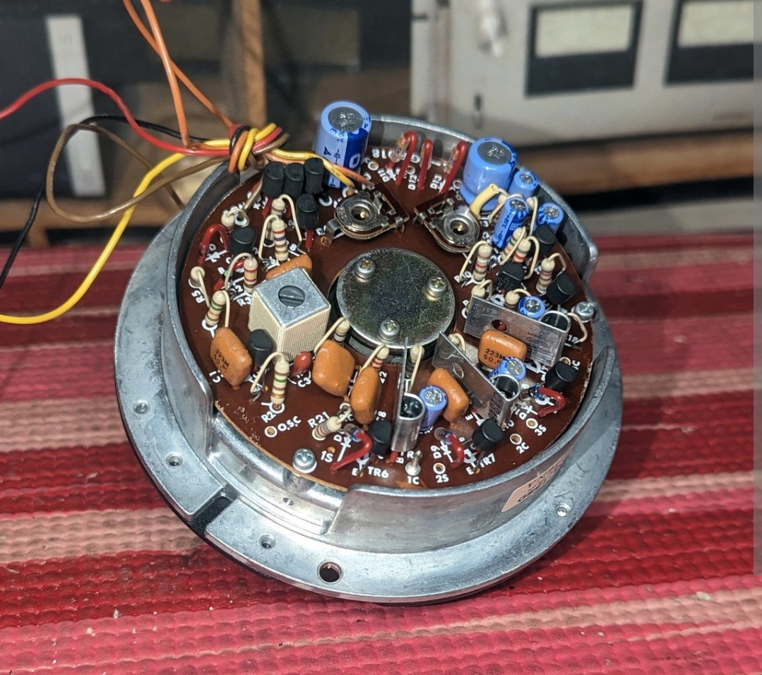

Wg mnie całe sterowanie silnika jest pod pokrywą tak jak to widać na zdjęciu, które zamieścił Bacek. Na zewnątrz będzie co najwyżej zasilacz. Zatem dopiero ingerencja w tę płytkę może coś pomóc.

Do sekcji może dojdziesz po jabłkach od przełaczników. Jak 33 działa to na początek może tylko pot od 45.
Zresztą tam pewnie tylko te lotki będą w sekcjach a reszta wspólna.
Możesz w sumie od tego potka zaczać. Kondy dla długowieczności i tak pewnie potem warto.

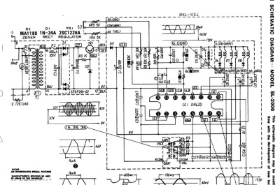

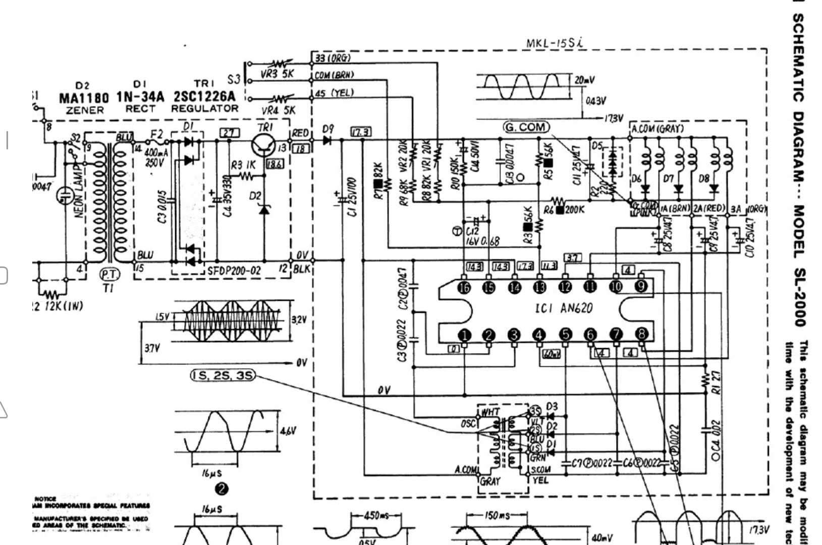

Tu masz zrzut z sl-2000, pewnie będzie podobnie.
Możesz też poprawić luty w części 45. Raczej to nie będą zimne ale nie zaszkodzi.
Ten schemat to schemta płytki przy zasilaniu. W Yamszce jest inna płytka.
NIe umiem znaleźć schematu do silnika (a spędziłem sporo już szukając).
Czy sekcja 45 będzie wokół przewodu odpowiadającego za 45 ? Na tym silniku tego nie widać a od spodu także lipa (wiem, pytam trochę po omacku).
To w przerywanym kwadracie to wnętrze silnika. Przy czym to faktycznie nie musi być ten silnik
