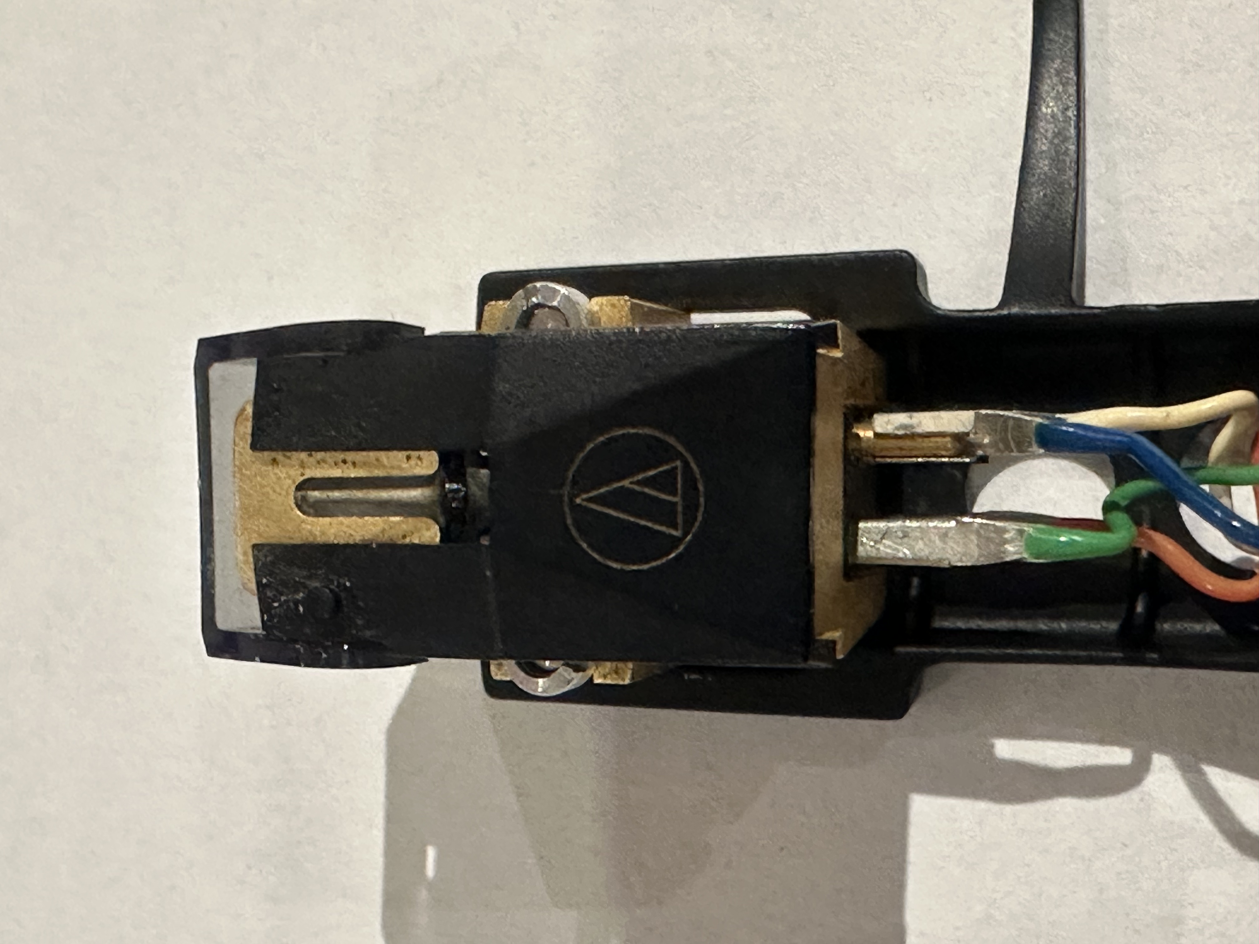

Chciałbym zadać może głupie pytanie. Przełożyłem igłę z AT15S do Signet TK7E i doznałem szoku ponieważ Signet z tą igłą pozamiatał AT15. Pytanie czy Signet TK7e jest lepszą wkładką od AT15? Zawsze myślałem, że to te same generatory w innej obudowie. Proszę wyprowadzić mnie z błędu.
AT15S to igła Shibata? Znalazłem informację, że były wersje Sa i SS a wersja S to co to za szlif? Berylowy wspornik był dla wszystkich wersji?
Z góry dzięki.

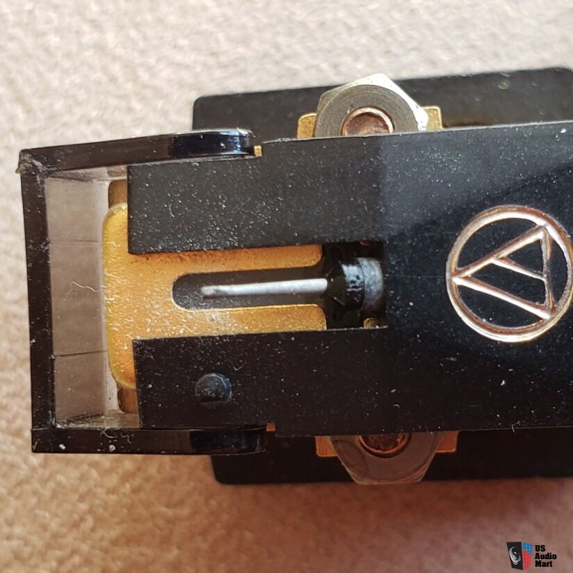

Zrobiłem mały research. W AT15S były igły ze złotym logo. Takie jak na zdjeciu. Moja igła wygląda bardziej jak ATN15, które pojawiły się na forum jako NOS. viewtopic.php?t=22398 czy ktoś wie jaki tam jest zakres VTF? 0,75g-1,75g?
Oryginalna igła od AT15S wygląda tak:

Oryginalna igła do AT15S miała symbol ATS15.
ATN15 to igła dedykowana do nowszej AT-15Sa.
Nie wiem jaką masz igłę u siebie. Już się pogubiłem z tymi odniesieniami bo na początku pisałeś przez długi czas o "igle AT15S", potem link do oferty Łukasza i jakaś fota z neta, teraz piszesz o ATN15 jako "ta która jest u mnie" :D
Mam nadzieję że uda się to jakoś wyjaśnić.
