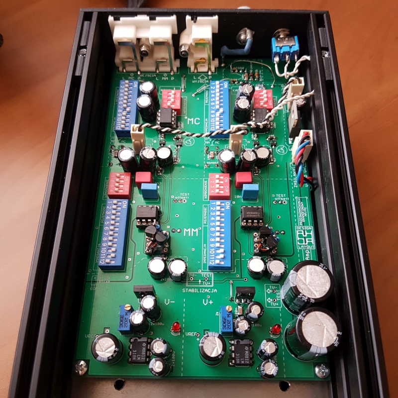

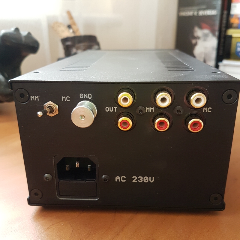

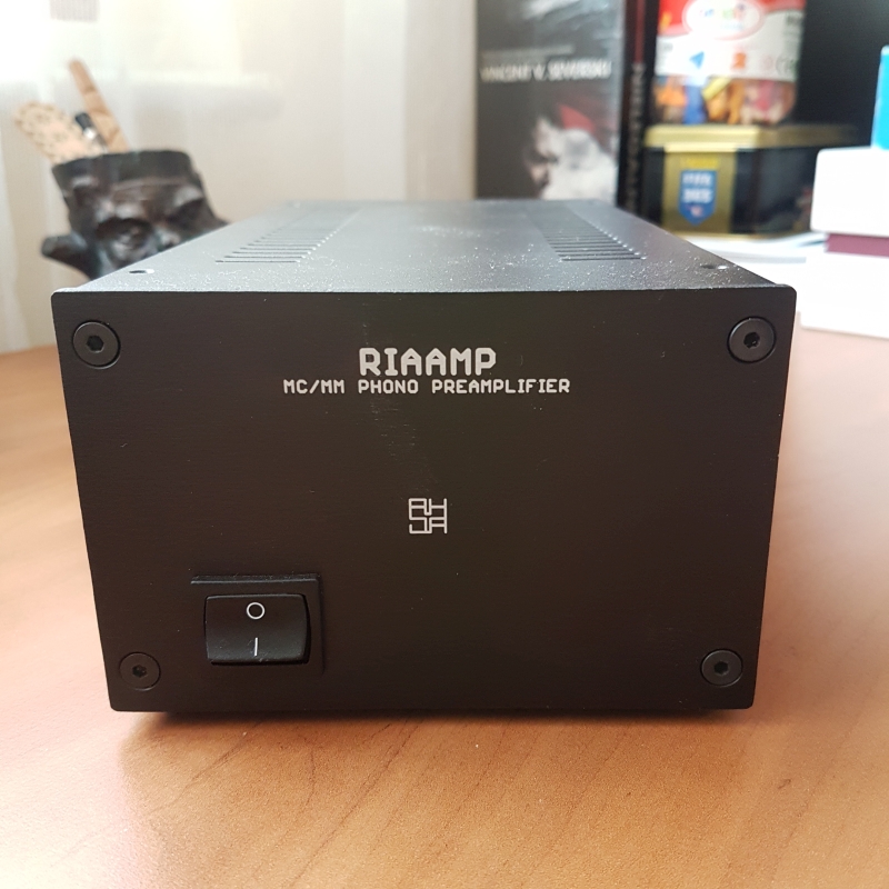

W końcu udało mi się zapakować go do dedykowanej obudowy: szerokość frontowego panela 128mm, wysokość z nóżkami 88mm, głębokość z gniazdami/pstryczkiem/zaciskiem GND z tyłu 250mm.
Jak widać jest jedna obudowa:

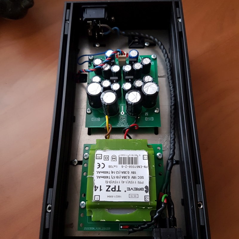

pod spodem jest zasilacz z trafem odseparowany od sekcji audio blachą stalową 'miękko' zawieszoną.
W przypływie jakiejś 'pomroczności' musiałem źle coś zwymiarować i wydawało mi się, że trzeba nieco 'obrać trafo z plastikowego kubraczka by weszło ... ale okazało się po fakcie, że weszłoby i bez tego - stąd jego ciut dziwny wygląd.

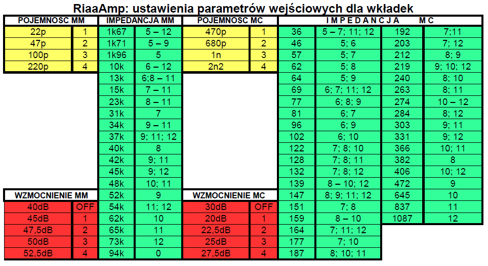

Co może:
- pogra z MC LO, MC HO, MMkami
- ustawienia - jak w tabelce: pojemność + impedancja + wzmocnienie dla każdego rodzaju wkładek
- z tyłu przełącznik MM/MC - z przodu mógłby być 'szkodliwy'
- w zestawie kabel zasilający naturalnie.
