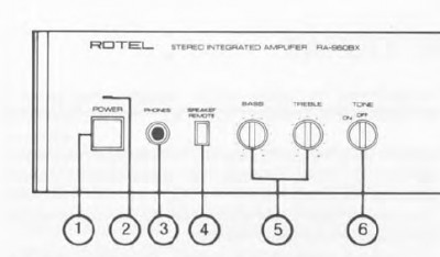

To jest sam wzmacniacz RA 960bx

Podłączasz głośniki pod terminale REMOTE i możesz je odłączać przyciskiem z front panelu.
Tłumaczenie (niestety transalator, ja nie kumam tego języka) z instrukcji obsługi:
Podłącz słuchawki do tego gniazda (3), upewniając się, że ma złącze odpowiedniego typu. W przypadku prywatnego odsłuchu, jeśli głośniki szczytowe są podłączone do zacisków głośnikowych DIRECT na tylnym panelu, należy odłączyć głośniki od zacisków, aby odciąć dźwięk z głośników, jednak jeśli głośniki są podłączone do zacisku głośnikowego REMOTE posty, dezaktywuj głośnik Przycisk pilota (4), aby wyciszyć dźwięk z głośników. Dlatego też, jeśli często korzystasz ze słuchawek, możesz chcieć cały czas podłączać głośniki do zacisków REMOTE

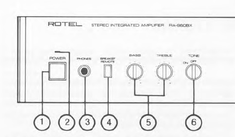

Pyszna rada, wujku Dobra Rada przełączyłem i działa. Wielkie dzięki!BRob pisze: ↑06 lut 2023, 23:56Podłączasz głośniki pod terminale REMOTE i możesz je odłączać przyciskiem z front panelu.

Nie ma za co, zaciekawił mnie Twój wpis, najpierw pomyślałem , że to jakaś usterka, nie działa odcięcie gniazd głośnikowych, ale później jak dale i konrads0 napisali, że u nich trzeba wyłączyć selektorem, sięgnąłem do instrukcji.
Swoją drogą to słabo to wymyślili, jak ktoś się bawi w podwójne okablowanie to niestety nie jest w stanie wyłączyć głośników, albo słuchawki, albo bi wiring.
