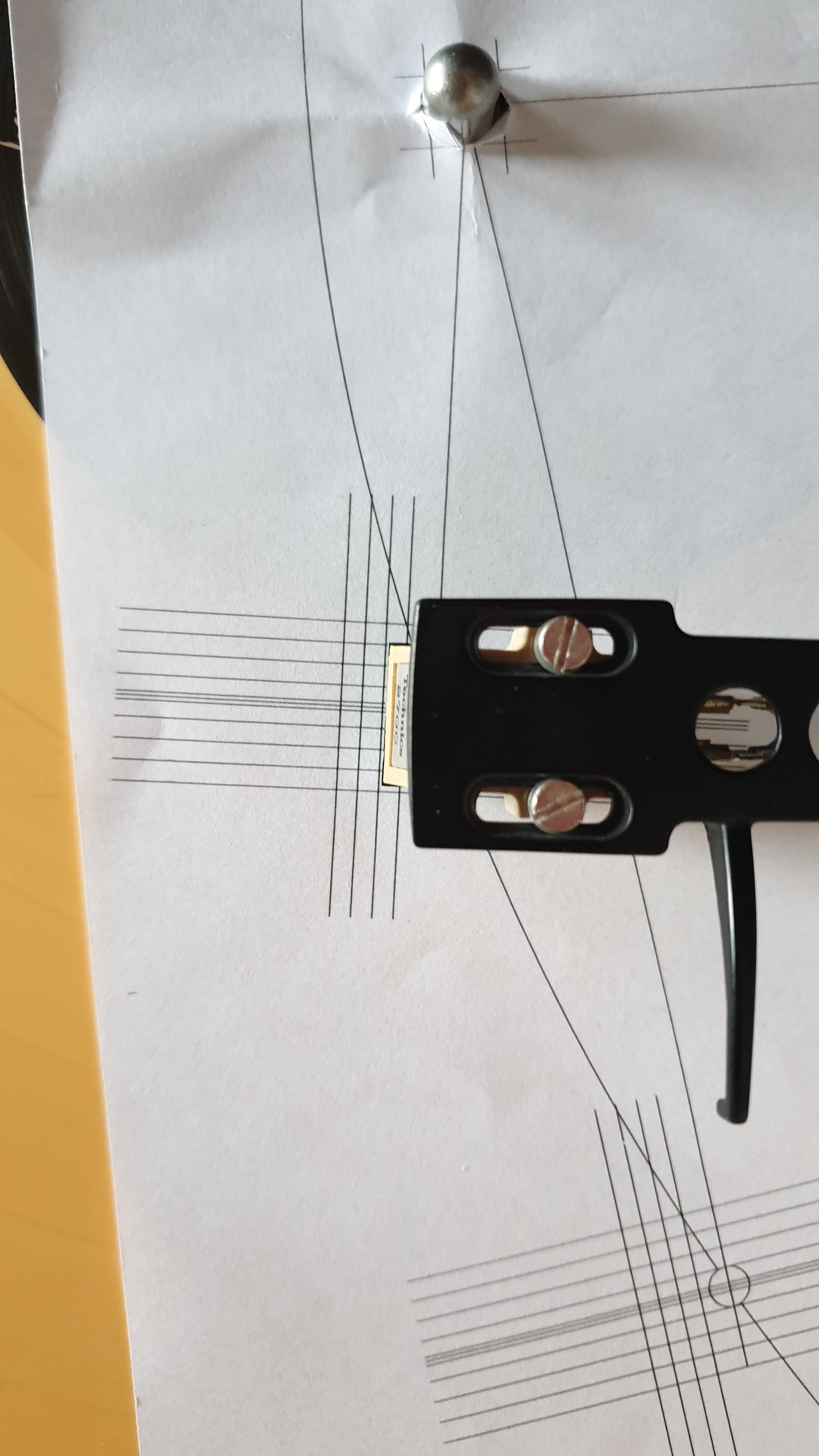

Hej,
Kupiłem sobie niedawno SL-3210. Występuje w nim problem, że pod koniec płyty (jakieś dwa ostatnie utwory) słychać przester, najbardziej słyszalny w wokalu. Poczytałem trochę o tym i zacząłem się bawić kalibracją wkładki, na razie na "głupim szablonie" (pojutrze przyjdzie mi lustrzany). Wydaje się, że jest ok, bo w pozycji A i B wkładka jest równo z liniami na nim. Igła na oko jest idealnie prostopadła do płyty. Ostatnia rzecz jaka mi przychodzi do głowy, to wspomniany w tytule overhang. Tylko, że w instrukcji ma on wartość 15mm, co na tym headshellu jest niemożliwym do ustawienia, a w innych tematach ludzie mają po około 50mm. Możecie mi podać jaką wartość ma mieć?
Dodam, że płyta i igła są świeżo zamówione - nówki.

Overhang to nie odległość igły od mocowania wkładki także nikt nie ma 50 a właściwie 52mm. To jest inna odległość która powoduje ustawienie overhang na 15mm.
Jak dla mniej e masz źle skalibrowaną wkładkę. Nie wiem jaki lustrzany przyjdzie ale wątpliwości może rozwiać szablon z łukiem, nawet taki wydrukowany na kartce. Co to za headshell i wkładka ze tych 52mm nie da się ustawić? Nie powinno być z tym problemu.

Gdybyś był w stanie ustawić ramię tak że linia od czubka igły do punktu obrotu ramienia przechodzi przez środek to to ile wystaje igła poza środek talerza to jest overhang.
Co do milimetrów to nie ma dowolności. Ustawienie igły 52mm od mocowania ustawia własnie w tym ramieniu overhang na 15mm. Dla tego ramienia to jest 52mm kropka, inne mogą być dla innych ramion ale nie dla tego, generalnie to jest odległość (i geometria) której Technics trzymał się w ramionach 9''. Potencjalnie można eksperymentować z dłuższymi odległościami ale to już bardziej skomplikowane i wymaga odpowiedniego ustawienia wkładki. Dla 52mm to po prostu równoległe ustawienie wkładki do headshella. Krótsze ustawienia będą w efekcie powodowały duże zakłócenia szczególnie właśnie.
W załączonym pliku masz szablon z łukiem do Technicsów z fabryczną geometrią.
Gdzieś miałem spreparowany taki z idealnym 15mm overhang ale to 14,999mm nie zrobi żadnej różnicy. Gdzeiś ostatnio wrzucałem na forum, jak masz dusze górnika to znajdziesz.
Jak dobrze wydrukujesz (długości będą się zgadzać) to przy ustawienia na 52mm igła raz położona na łuk będzie spadać na łuk w innych miejscach bez kręcenia talerzem.
Te dwukropkowe, czy to lustrzane czy to nie, dla laików powinny być zakazane. One ustawiają inną geometrię niż fabryczna Technicsa. W wypadku Technicsa te kropki bedą próbowały ustawić overhang większy niż 15mm(52mm) co rzadko się udaje.
Jeszcze raz co to za wkłądka i headshell. Nawet na klonach Technicsa powinno się dać ustawić 52mm od mocowania headshella.

Nie w Technics, ale w gramofonach innych marek - viewtopic.php?t=7307 - ktoś ma 48mm. Zresztą nieważne, ustawiłem u siebie idealnie 52mm.
SL12x0_Stevenson.pdf - pobrałem, wydrukowałem (z wyłączonym dopasowaniem) i ustawiłem wkładkę. Dalej mam ten cholerny przester :(
Zdjęcia w następnym poście.

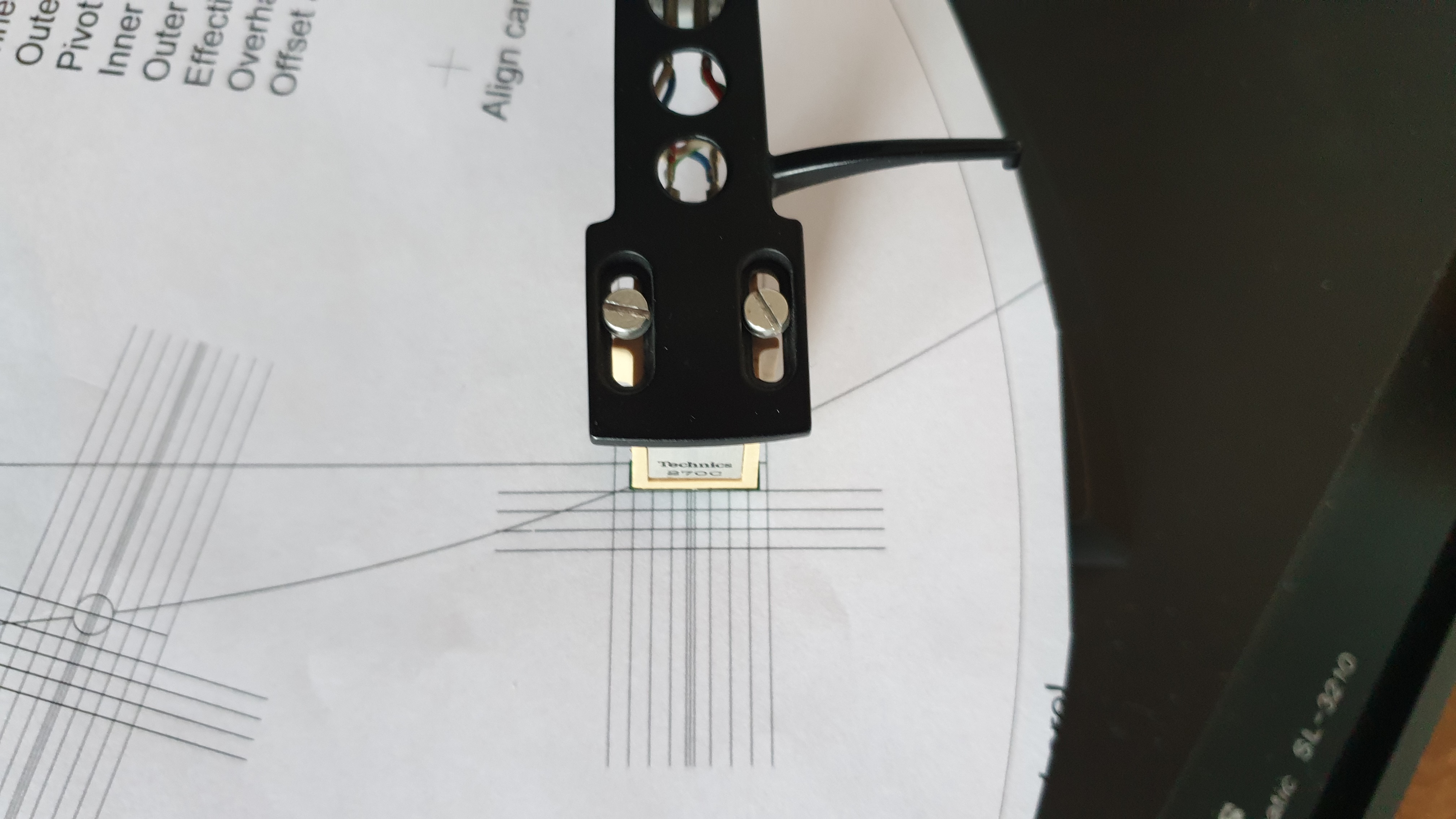

Fotki

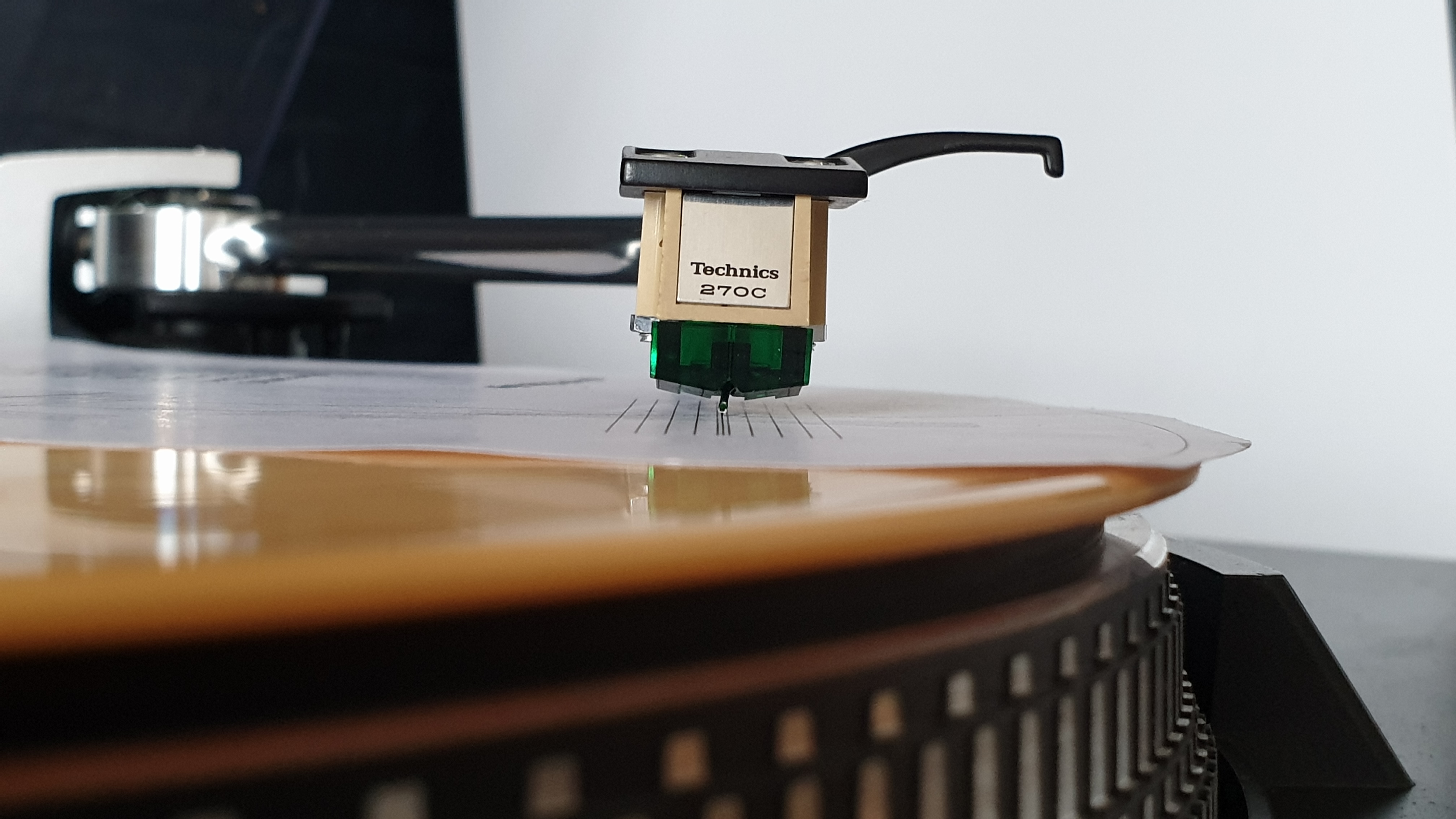

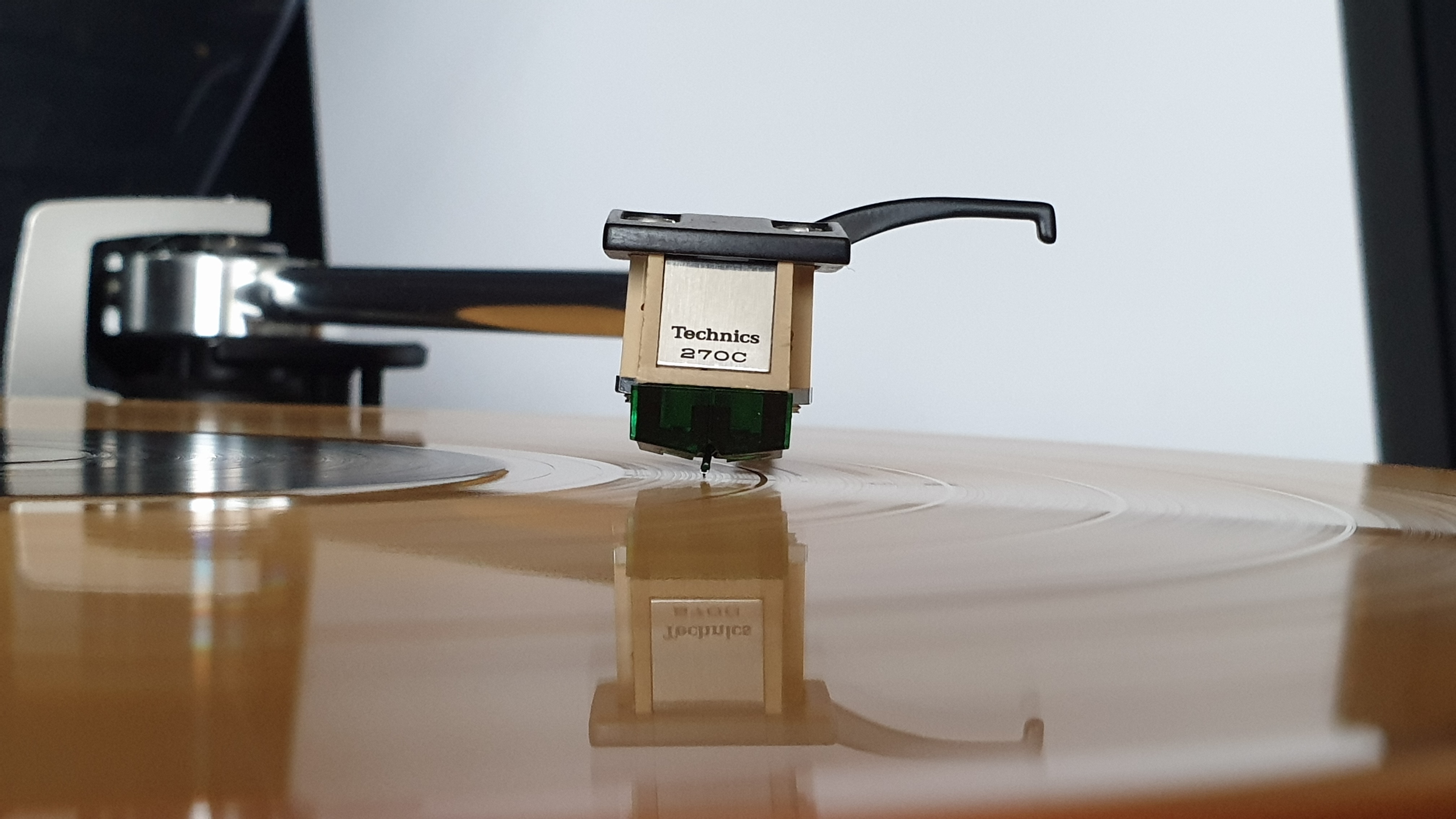

Kolejne trzy sztuki

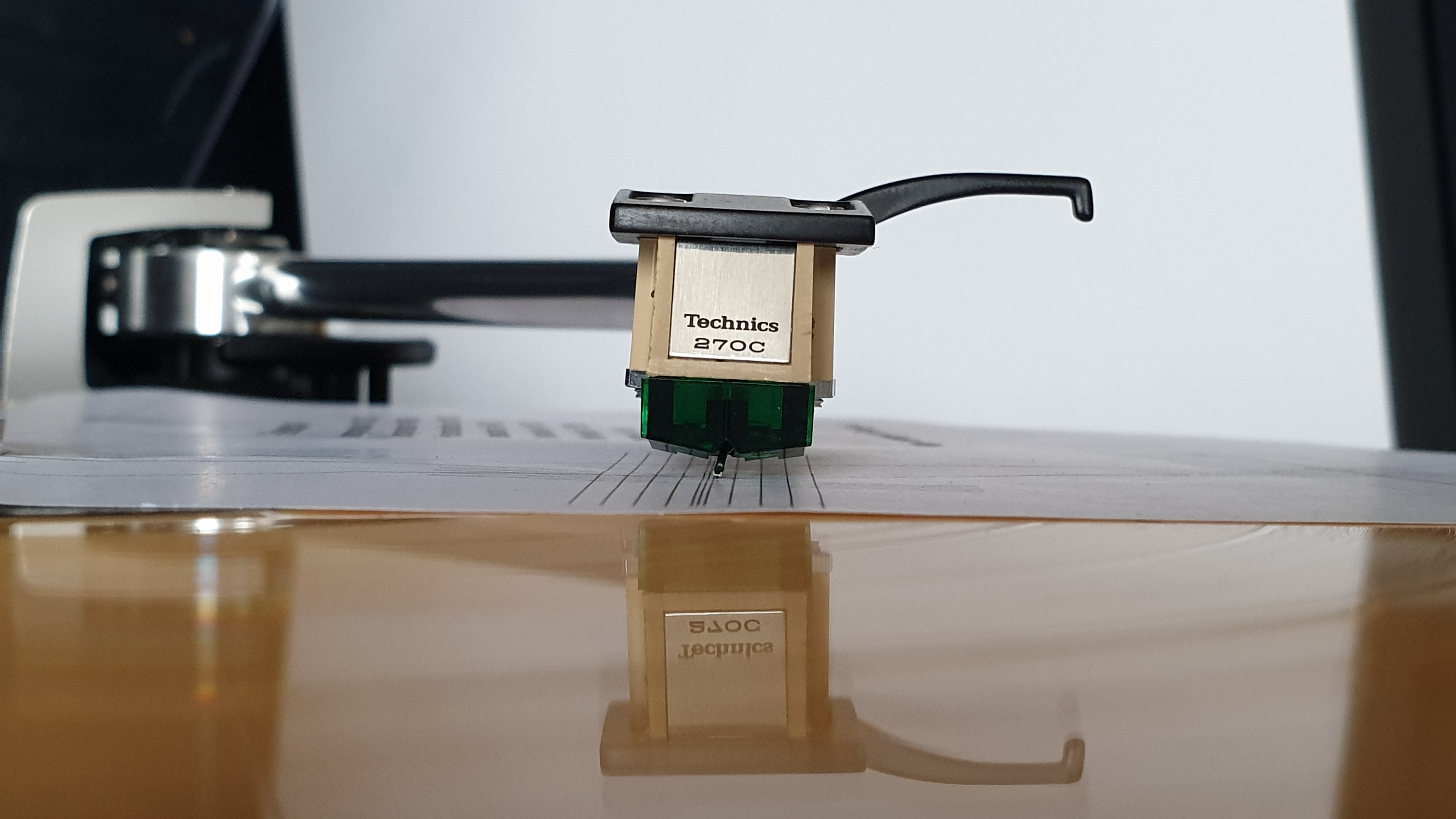

Posty: 7369
Re: Technics SL-3210 - Overhang i kalibracja wkładki 270C
Może tylko mi sie wydaje albo takie zdjęcie ale czy wkładka nie jest przekrzywiony troche w prawo? Nie wiem czy to może mieć wpływ to już znawcy muszą ocenić.
Jozi
Posty: 2155
Gramofon: Sony PS-X60
Lokalizacja: Pastwiska City
Post autor: Jozi »
Aparat oszukuje, czy ta igła coś chybnięta?
Michal35
Posty: 1825
Post autor: Michal35 »
Mawis pisze: ↑
18 sty 2023, 13:34
Może
Dobrze Ci się wydaje. Jest ewidentnie przechylona i widać to wyraźnie w odbiciu wkładki w płycie. Coś jest nie tak z ramieniem? Sprawdź mocowanie headshella do ramienia czy nie ma tam nadmiernego luzu.
Może zrób zdjęcie od czoła wkładki aby rozwiać wątpliwości a najlepiej podłóż lusterko.

Jozi
Posty: 2155
Post autor: Jozi »
Może dlatego został sprzedany bo jest problem z ramieniem i ciężko ustawić wkładkę.
nie wiem czy nie warto poszukać dobrego serwisanta i dać mu na przegląd techniczny.
Nie wiadomo czy na łożyskach jest luz, ramię krzywe, czy na łączeniu ramienia z heatshellem?
Często wysyłanie sprzętu mimo dobrego zapakowania i zabezpieczenia niesie ryzyko uszkodzenia.
Bacek
Posty: 4420
Gramofon: Kenwood L-07D
Lokalizacja: Poznań
Post autor: Bacek »

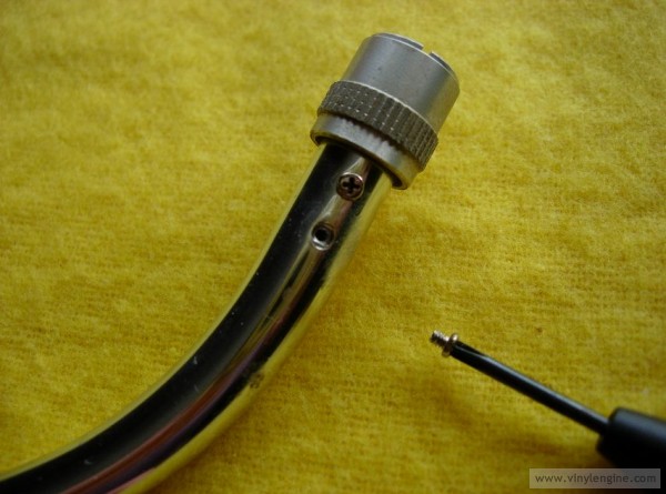

To nie musi być ramię, może być kiepski headshell. W każdym razie od spodu rurki ramienia w pobliżu mocowania wkładki są dwie śrubki. Jak się je poluzuje to można skorygować azymut.
Tylko potrzebny bardzo krótki śrubokręt, taki ze 4cm.
Jak jak na końcu filmu, nie trzeba ramienia rozbierać
https://youtu.be/ccBXKsy-lt4?t=285
Wbrew temu co na filmie równał bym do powierzchni płyty a nie do plinty.
Kiepskie headshelle po za tym że mogą być krzywe miewają też cieniutkie piny blokujące i przy zakręcaniu headshella całość może właśnie w ta stronę się Technics przekręcać. Można przy zakręcaniu aktywnie trzymać/nie pozwalać żeby to się stało.
Jak ustawiasz to zerujesz antyskatking na zero? Bo poza przekrzywieniem wspornik nie pokrywa się z linią co też może powodować zakłócenia (jak i kilka innych spraw).
Co do szablonu to wytnij jakoś tą dziurkę, np nożyczkami do paznokci. W gramofonie precyzja jest ważna.
TheNoinfected
Posty: 52
Rejestracja: 06 sty 2023, 14:02
Post autor: TheNoinfected »

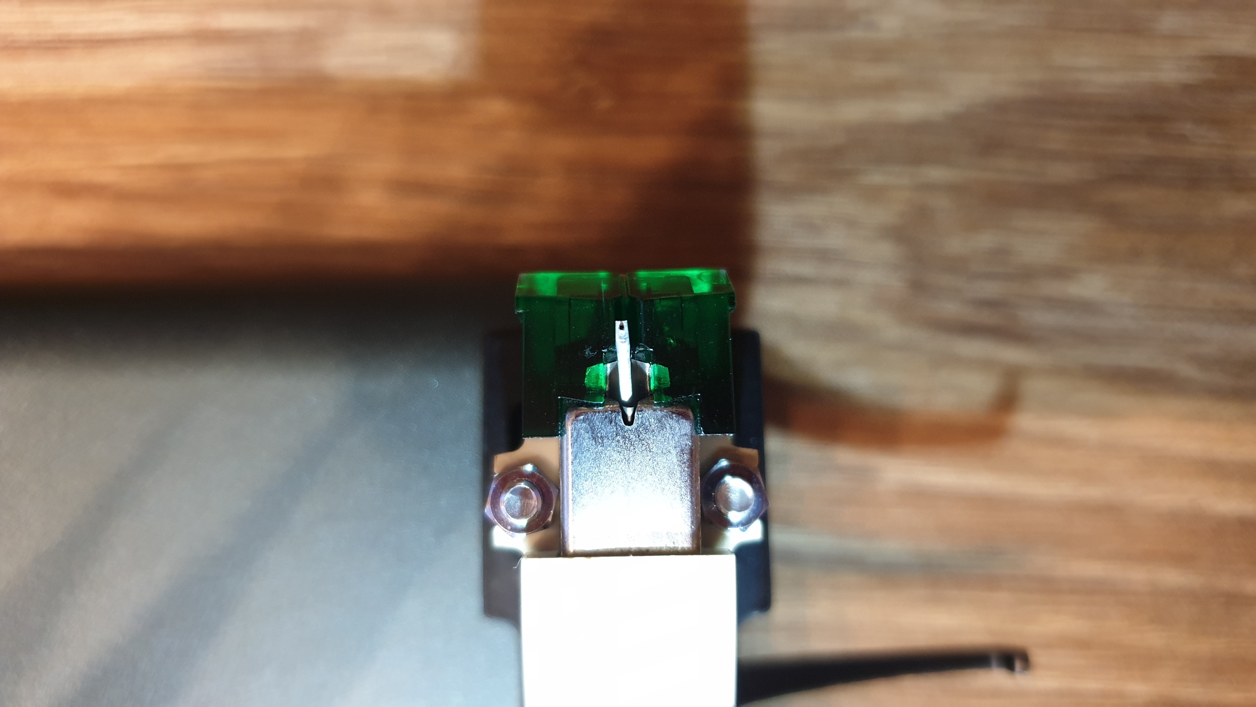

Tak, faktycznie. Headshell był krzywy i udało mi się go wyprostować (luzując dwie śrubki od spodu ramienia) względem płyty praktycznie idealnie. Następnie całą kalibrację przeprowadziłem od nowa (AS na 0), a przester jest nadal :?
Przesyłam zdjęcie igły (cały headshell na stole). Czy ona nie jest czasami krzywa? Tak jakby była przekrzywiona do lewej strony. Może to być sprawca całego zamieszania? Igła jest nowa, nie zwróciłem uwagi przed montażem na jej stan. Możliwe, że się wykrzywiła przez złą kalibrację całości? A właściwie jej brak przed założeniem :think: . Palcem nie da się wyprostować, bo wraca do takiego stanu jak na zdjęciu.
Dodatkowe pytanie - Headshell i wkładka. Gdzieś na forum widziałem obrazek, że wkładka powinna być zamontowana idealnie równolegle w stosunku do headshella, ale kłóci się to trochę z załącznikiem SL12x0_Stevenson.pdf, bo po takim ustawieniu rozjeżdża się z liniami z szablonu.
W każdym razie na obu ustawieniach jest kaszana.
Czy ta igła nie jest krzywa?

Posty: 7369
#15
Jest. Schodzi na lewą stronę.
