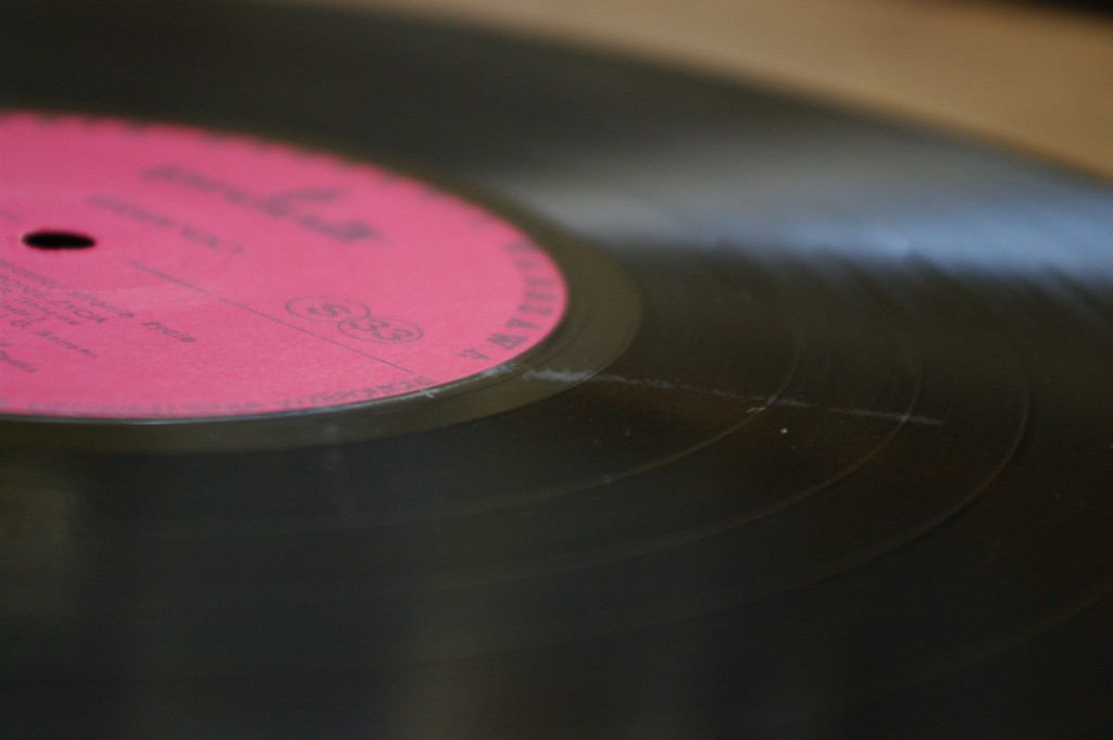

Charakterystyczne, łukowate ślady na płytach - co to?
- Posty: 91
- Rejestracja: 12 sty 2010, 22:15

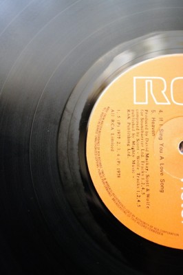

Jako, że widziałem sporo takich płyt, wydaje mi się że są to uszkodzenia fabryczne. W jaki sposób powstają?
Czym są spowodowane te uszkodzenia?

Są to tzw. smugi. Osobiście nie znam genezy ich powstawania, ale wydaje mi się, że ma to coś wspólnego z jakimś płynem czy coś.
Na szczęście smugi te raczej nie wpływają negatywnie na dźwięk. No chyba że ty zaobserwowałeś co innego?
W każdym mąć razie dobrze zgadujesz, że jest to wada fabryczna, bo faktycznie może to tak być. Dość rzadka, ale jednak.
Płyt "made in Poland" mam dosłownie śladowe ilości (parę sztuk), a na zachodnich płytach widzę takie zjawiska bardzo rzadko, ale muszę przyznać że nie widziałem jeszcze tak długiej i szerokiej smugi jak ta na załączonym przez Ciebie zdjęciu
EDIT: Hmm... a dopiero teraz doczytałem to:
Na 100% wada fabryczna w każdym mąć razie.
To jest dla mnie prawdziwa nowość. Nie spotkałem się jeszcze z czymś takim. Skoro tak to w takim razie nie są to wspomniane przeze mnie smugi. Ciekawe.Olivier pisze:Często, jeśli nie zawsze, takie łuki występują na obydwu stronach płyty (w tym samym miejscu, tylko po drugiej stronie).

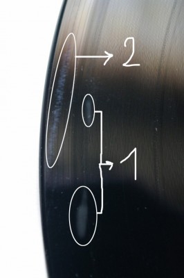

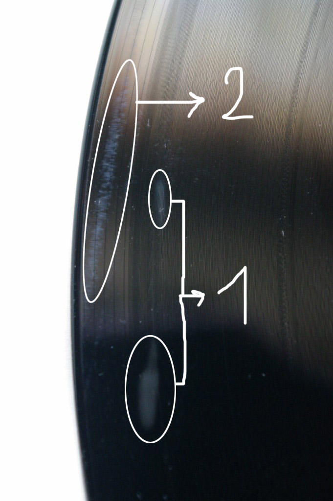

Może poruszę jeszcze kwestię innych artefaktów na płytach
Nr 1 to chyba smugi o których mówisz. Nr 2 występuje na brzegach płyt. Wydaje mi się, że powstaje z powodu wystawania tej części płyty z okładki i przecierania się w tym miejscu. Przetarcia są jakby odrysowywane od linijki.

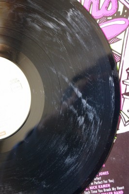

Objawy: brak Ten syf, który widać na końcu nagrania, występuje na całej powierzchni płyty. Nie da się go zmyć.
Objawy: szumienie/syczenie najbardziej słyszalne w przerwach między utworami. To widzę pierwszy raz. Jakaś masakra po prostu.
Wygląda jakby się coś na płytę wylało, zaschło i na skutek odtwarzania rozmazało na płycie ubijając brud do rowków.

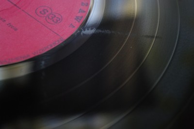

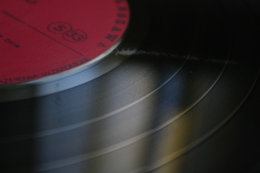

Objawy: trzaski i przeskakiwania w miejscach gdzie jest tego więcej Wracając do łuków. Mam przed sobą 3 płyty z tą wadą. Wszystkie od pronita (na dodatek wszystkie tego samego zespołu
)W każdym przypadku łuki występują także po drugiej stronie winyla. Na jednej płycie co prawda z drugiej strony nie widać tego tak dokładnie, ale przyglądając się można to dostrzec. Wygląda to trochę jak świeża plama na ubraniu, czyli jest główna plama w środku i mniej widoczna otoczka wokół tej plamy, która rozprowadziła się po powierzchni płyty.
Objawy: mogą wystąpić minimalne potrzaskiwania
- Posty: 43909
Tak, to smugiOliver pisze:Nr 1 to chyba smugi o których mówisz.
Dobrze ci się wydaje. Świadczy to tylko o niezbyt dobrym umieszczeniu płyty w okładce i/lub kopercieOliver pisze:Nr 2 występuje na brzegach płyt. Wydaje mi się, że powstaje z powodu wystawania tej części płyty z okładki i przecierania się w tym miejscu.
Ciekawe. Wygląda jak jakaś pozostałość po niezbyt udanym myciu płytyOliver pisze:Ten syf, który widać na końcu nagrania, występuje na całej powierzchni płyty. Nie da się go zmyć.
Całkiem możliwe. Płyta na stratyOliver pisze:To widzę pierwszy raz. Jakaś masakra po prostu.Wygląda jakby się coś na płytę wylało, zaschło i na skutek odtwarzania rozmazało na płycie ubijając brud do rowków.
Może też wszystkie pochodzą z tego samego źródła/właściciela?Oliver pisze:Wszystkie od pronita (na dodatek wszystkie tego samego zespołu)
Ciekawe, że występuje to na obu stronach płyt. Trudno mi sobie wyobrazić co mogło by być przyczyną tego.
- Posty: 91
Tego nie wiem, ale bardzo możliwe. Tylko pytanie po co ktoś miałby robić coś takiego? No ale skoro niszczy się okładki (nacięcia, dziurki itp.) oznaczając je, to może ktoś wpadł na genialny pomysł oznaczenia swoich płyt w ten oto sposób...Wojtek pisze:Może też wszystkie pochodzą z tego samego źródła/właściciela?
Tylko tak - nie jestem pewien ale chyba widziałem jeszcze co najmniej jedną płytę z czymś takim.
I to dokładnie po przeciwnej stronie. Mi się wydaje, że to powstaje przy produkcji (takie coś nie powinno być dopuszczone do sprzedaży - tu można by zaryzykować stwierdzenie, że zagraniczne, bogatsze tłocznie mogły sobie pozwolić na odrzucanie takich egzemplarzy, a w Polsce nie. To by wyjaśniało dlaczego w polskich wydaniach jest tego więcej.)Wojtek pisze:Ciekawe, że występuje to na obu stronach płyt. Trudno mi sobie wyobrazić co mogło by być przyczyną tego.
Moja teoria: Materiał do produkcji płyt najpierw ma postać płynną. Jeśli nie jest ona poprawnie wymieszana, bądź są w nim jakieś niepożądane składniki, to po utworzeniu płaskiego koła i ostudzeniu (a tym samym utwardzeniu) go, po jakimś czasie zacznie się wydzielać to co widać na zdjęciach. Dlaczego to ma zawsze taki kształt i powstaje obok labela? Nie wiem, może to wynika z tego w jaki sposób masa jest rozlewana?

U mnie coś takiego występuje na płytach, które leżały przez kilkanaście lat w złych warunkach - właśnie dwa dni temu znalazłem swoje stare analogi po kilku przeprowadzkach i od nowa zaczynam zabawe - gramofon na razie pozyczony - zapoznaje sie z tematem. Niestety, smugi mają ( u mnie ) negatywny wpływ na jakość dzwięku

Spróbuj je umyć. Ale zanim weźmiesz się do tego, poczytaj o myciu w dziale o tym.

Ano, spróbuj, pod alkoholem może zejdzie

To ślad, który odciśnięty został przez stojak do płyt - taki stary, zrobiony z prętów drucianych. To właśnie odcisk tych prętów widnieje na płycie. Niestety nie da się usunąć tego uszkodzenia.

Płyty (i okładki) niszczą wspomnaine, druciane stojaki, a same płyty także niektóre folie zewnętrzne!!! Np. oryginalna folia, w którą pakowany był podwójny album Nalepy "To mój blues". Widziałem ostatnio taką płytę.

Przecież to powstało przez te dziadowskie foliowe torebki, do których wrzucano płyty w PRL (i u Ruskich), ale i na Zachodzie w niektórych firmach w latach '60, była o tym już mowa w dziale konserwacja, nasz termin to "wulkanizacja", ale spotkałem się z fajniejszym angielskim "bag sweat"
pasuje jak ulał, jeszcze nikt nie wpadł na pomysł jak to usunąć, czasami się da jak są "świeże" te poty, mi czasami ktoś taką płytę w tej dziadowskiej foli prześle i jak się ten "bag seat" zrobi to idzie to zmyć, jak zaschnie, to już amen.
