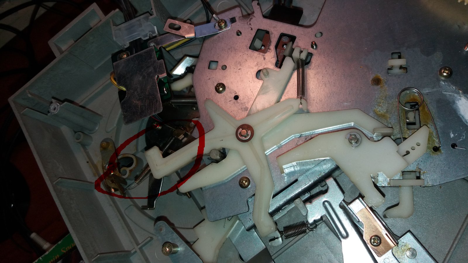

Witam, mam problem z ramieniem. Jak ustawie antyskating np.na 1 to po włączeniu startu ramie podnosi się,ustawia się na krawędzi płyty i gdy ma się już opuszczać to cofa się powoli do tyłu. To samo jest jak ustawie antyskating na 2 i 3. Jak dam na 0 to ramie nie cofa się, opuszcza się i wszystko gra dobrze. Ewidentnie po ustawieniu antyskatingu działa on jakby za wcześnie przed opuszeniem ramienia lub powinna być jakaś blokada żeby antyskating zaczął działać po opuszczeniu ramienia. Pomóżcie...

Zdejmij pokrywę oraz talerz, zdejmij headshell i odłóż na bok. Unieruchom ramię. Gramofon na plecy, najlepiej coś podłóż, aby nie opierać na ramieniu. Odkręć pokrywę dolną.
Sprawdź sprężynkę połączoną z pokrętłem antiskatingu czy jest czysta. U mnie była cała w smarze, który zasechł całkowicie. Musiałem ją wyczyścić izopropanolem. Uważaj aby tej sprężynki nie rozciągnąć przez przypadek, jest ona bardzo delikatna.
Całość złożyć w odwrotnej kolejności.
