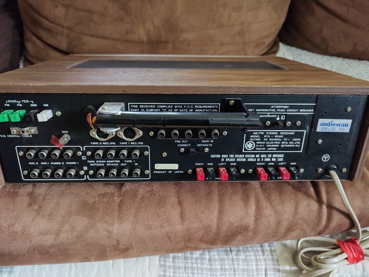

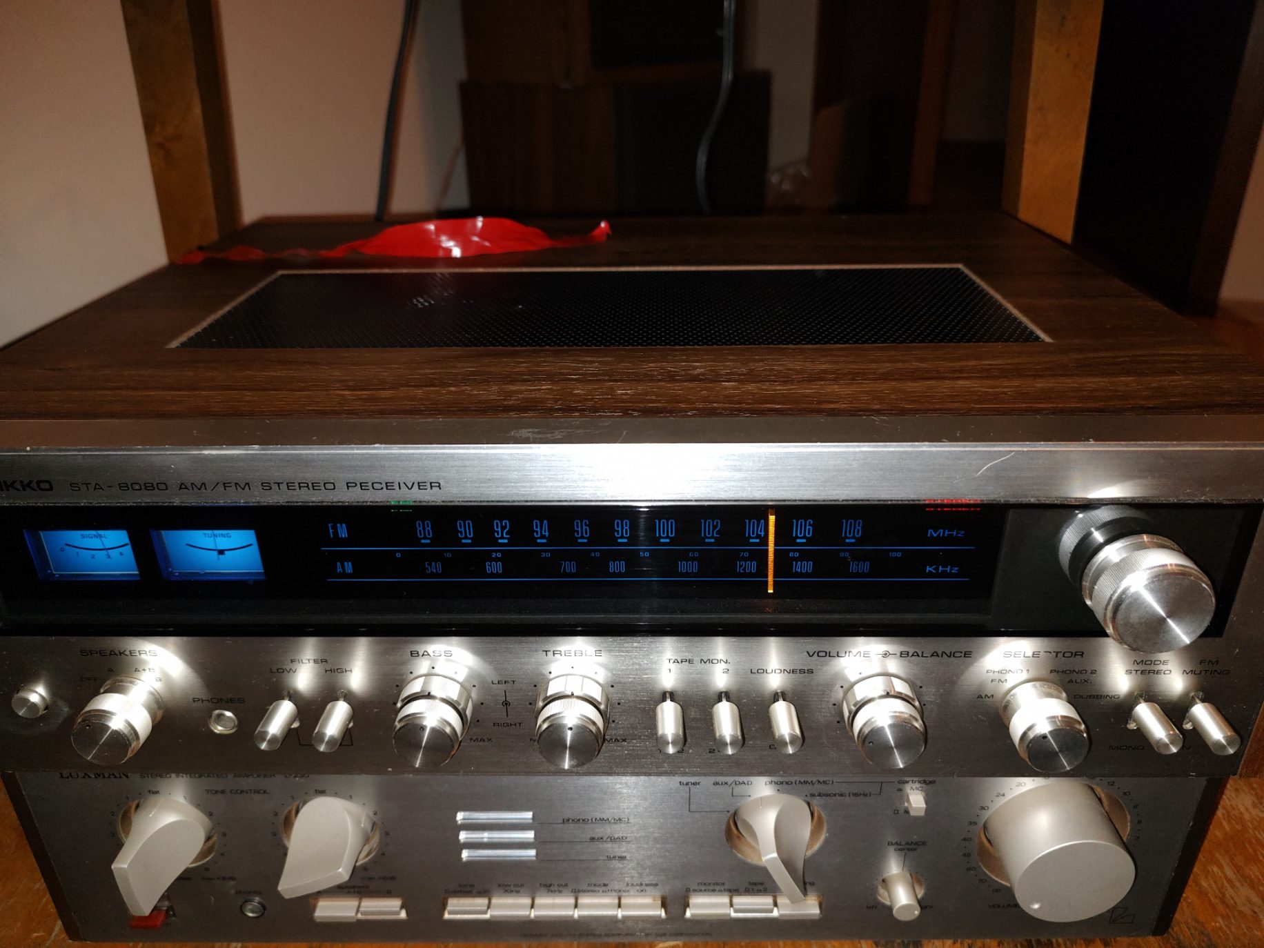

Cześć, trafił do mnie taki sprzecik. Estetycznie piękny. Ale problem jest taki ze nie gra. Wszystko swieci, niby podpięte komumny prawidłowo ake cisza. Także na słuchawkach. Ma ktoś pomysł?

Nie chcę krakac ale czy moze być uszkodzona końcówka mocy?
Posty: 45168
Re: Nikko STA-8080 nie gra
Może.
Sprawdź pętlę magnetofonową czy preamp wypluwa np. tuner fm na wyjściu.
Tam jest też pętla main-in/pre-out, też można sprawdzić.

Jakiś minimalny szum może przynajmniej słychać? Końcówka może być uszkodzona, ale po spaleniu tranzystorów mocy lecą beżpieczniki główne. A u Ciebie klocek się świeci. Z tyłu jest przełącznik rozdzielający pre i main amp. Musi być w pozycji "CONNECT".

A możesz napisac co gdzie mam podłączyć zeby te dwie rzeczy sprawdzić?
Jest w pozycji Connect.
Raczej ta druga opcja, bo wyjścia na magnetofon z reguły omija przedwzmacniacz a przynajmniej znaczną jego część.
Mawis pisze:
15 wrz 2022, 06:56
Przestaw przełącznik w pozycję SEPARATE i do PRE OUT podłącz inny wzmacniacz (najlepiej końcówkę mocy ale może być cały wzmak zintegrowany). Źródłem sygnału może być tuner.

Wzmacniacz inny mam ale tunera nie...ze źródeł tylko gramofon i cd...I pytanie drugie: źródło gdzie mam podłączyc bo sie pogubiłem do tego wzmaka vzy do Nikko?I gdzie kolumny? I jaki ma byc efekt tych manewrów?

Chodziło mi o tuner własny tego amplitunera. jeżeli chcesz podłączyć sygnał z zewnątrz (np. CD) to też jak najbardziej można. Po prostu z tunera jest prościej :D

A gałkami i wajchami się powachlowaleś ? Bo czasami może tu być też problem że coś jet nie włączone na gałce np A i włączniku np4

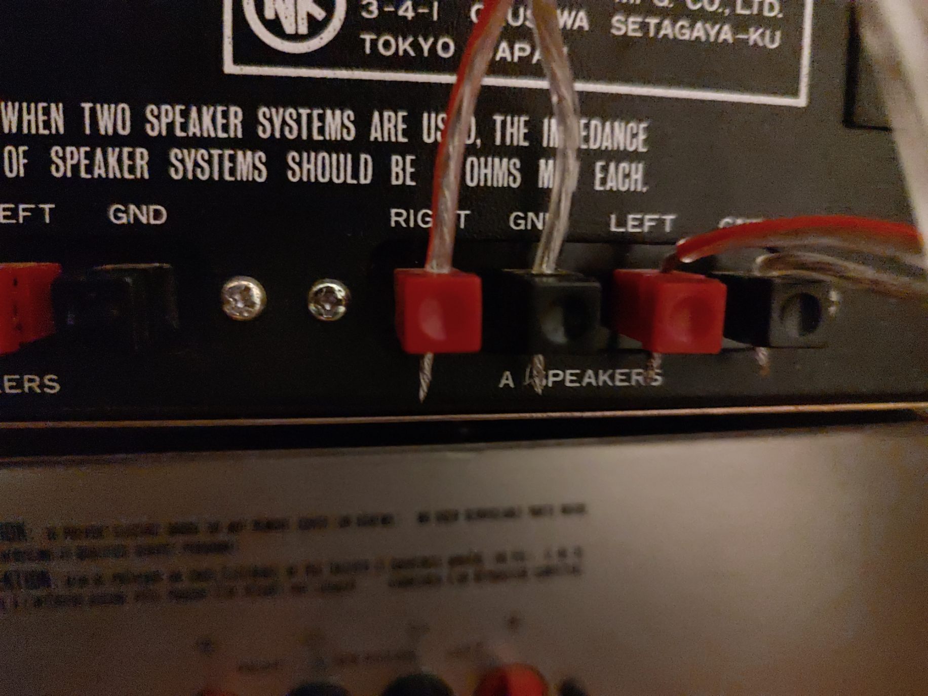

To spróbuj przestawić w separate, bo moźe ktoś go przykręcił do góry nogami :) Uwadze polecam przełacznik kolumn. I nie odpowiedzialeś czy slychać szum. To dużo by powiedziało o stanie wzmacniacza.
