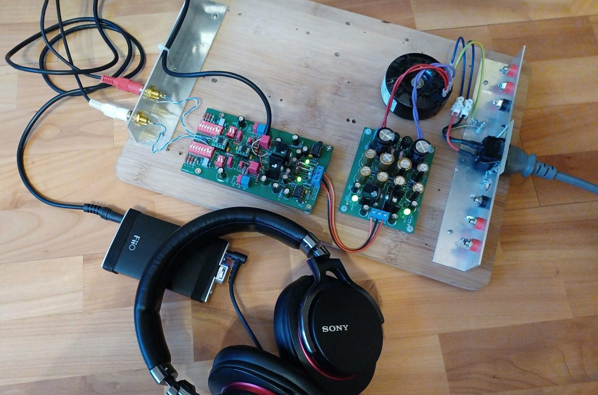

Składałem, składałem... aż wreszcie złożyłem. Ale to tak jest, jak poświęca się pół godziny tygodniowo.
Jacek twierdzi, że to chyba pierwszy złożony zestaw.
Układ ruszył od pierwszego włączenia, bez najmniejszych problemów. Na razie uruchomiłem płytkę MM i dziś było pierwsze słuchanie.
Na razie ustawienia takie:
- wzmocnienie 41,4 dB
- obciążenie 46,3 kohm i 100 pF
Na razie nie ma obudowy (a w zasadzie dwóch), a płytka MC jest polutowana i sprawdzona pod względem napięć. Nie mam jak jej sprawdzić bo nie mam wkładki MC.
Pierwsze słuchanie i dobór parametrów (porównując do Bufona) było na słuchawkach.
Potem już był podpięty pod wzmacniacz.
Podczas montażu miałem trochę wątpliwości i pytań, ale Jacek zapewnia doskonałe wsparcie!

Można też tu opublikować trochę wniosków z problemów jakie pojawiły się podczas Twoich działań. I tu przede wszystkim uwaga do wszystkich posiadaczy KITu: nie sugerujcie się zbyt ściśle wartościami/ilościami kondensatorów filtra RIAA na schematach/płytkach, bo dobierałem je indywidualnie. Trochę nieszczęśliwie opisałem woreczki z dobranymi kondensatorami wartościami: 27pF i 80pF (mniej więcej). Te opisane jako 27pF odpowiadają Cx09, Cx10 i Cx11 (nie muszą jednak być trzy w komplecie, mogą być 2) a te opisane jako 80(81)pF to Cx07, Cx08 i Cx15 (także mogą być 2szt a nie 3 jak sugeruje schemat/płytka). NIE mieszajcie kondensatorów z różnych woreczków!
Kondensatory sprzęgające na schemacie mają 2,7uF ale bywa, że wysłałem 3,3uF albo 4,7uF.

Słuchałeś pod Shure M75? (jak rozumiem). Sprawdziłbym jeszcze na pewno na drugim stopniu wzmocnienia.

W tej wersji PreamPa to jest drugi poziom wzmocnienia. Moim zdaniem do M75 w zupełności wystarcza (wkładka ma wysoki sygnał).

Tuteż miałem wątpliwości. U mnie sprzęgające są 4,7uF.
Sprawdzałem wszystkie ustawienia wzmocnienia. Szukając analogii do obecnego pre, na pierwszym jest ciut ciszej, a na drugim ciut głośniej. Chyba, że czegoś nie zrozumiałem.

W tej konstrukcji ustawia się tylko rezystancję pętli S.Z., bo pierwszy stopień robi konwersję prąd/napięcie. Dla tej wkładki mam ustawione 500 omów ale prawdopodobnie @Cantilever ją przewinął, bo wykazuje rezystancję ok. 5 omów a powinna ok. 2-3 jak podaje fabryka . Czyli to tak nie do końca reprezentatywny egzemplarz (no chyba, że te 2 omy wnoszą połączenia na pinach). Gdyby wkładka faktycznie miała 2-3 omy to ustawiona rezystancja byłaby mniejsza (ok 300 omów). Generalnie 1 stopień ma dać na wyjściu sygnał o poziomie ok 5mV.

Dipswitch do regulacji wzmocnienia jest podwójny w związku z tym są 4 kombinacje od ok 39dB, gdy obydwie "wajchy" są ON do ok. 47dB, gdy obydwie są OFF

Tak, wiem o tym. Chodzi mi o to, że na pierwszym jest ciut ciszej niż na obecnym pre, na drugim trochę głośniej. Na trzecim i czwartym poziomy odpowiednio jeszcze większe. Szumy zapewne też, ale tego na razie nie analizowałem.

Teraz się przyjrzałem zdjęciu i zauważyłem, że nie masz podpiętej masy gramofonu. Nie brumi?
