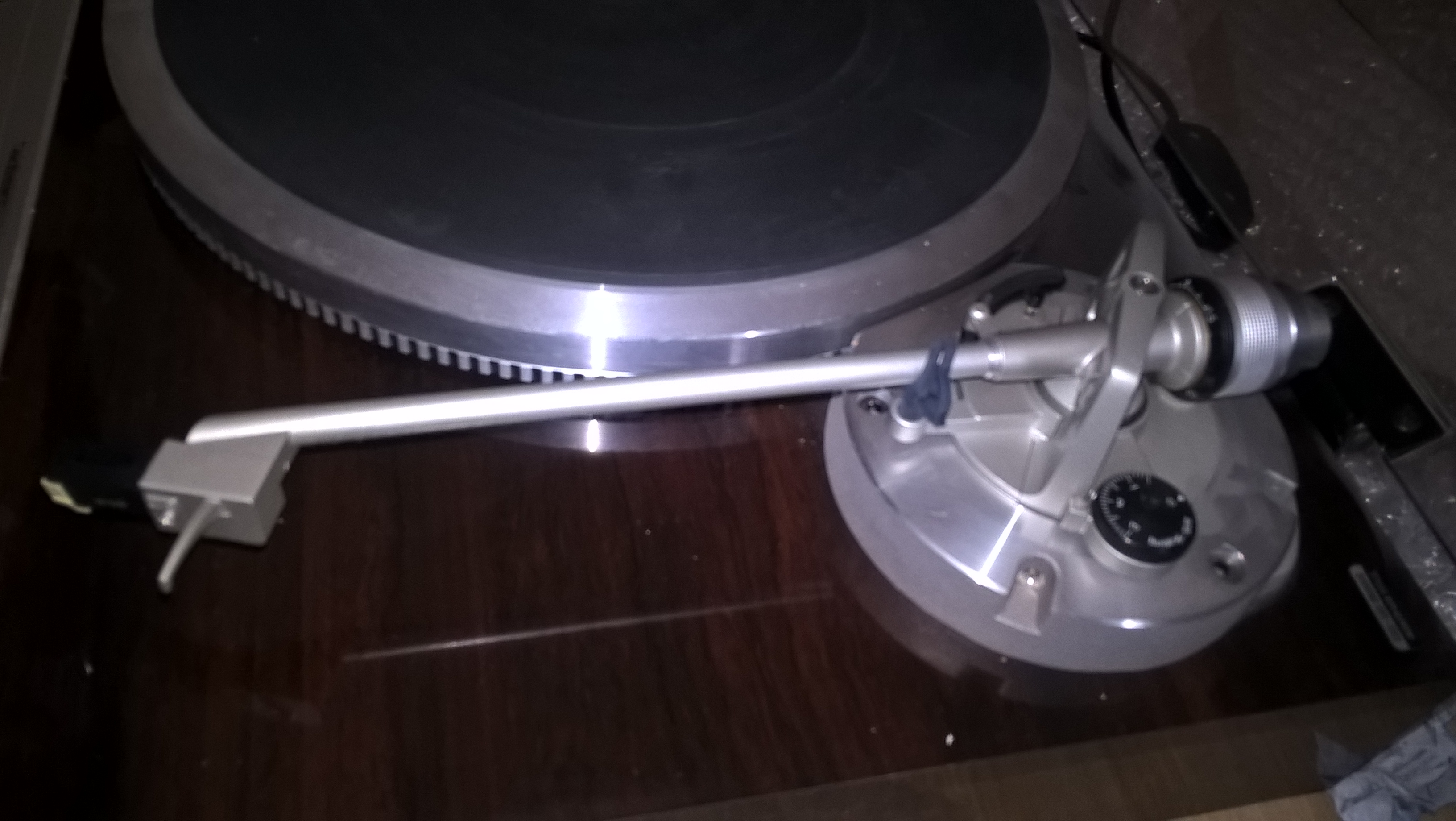

Pisząc, "akcesoria" miałem na myśli wszystko co jeszcze brakuje (według zdjęć) albo trzeba dokupić nawet na zapas do tego gramofonu.

Na zdjęciach nic nie widać. Gdzie on stoi, w piwnicy?

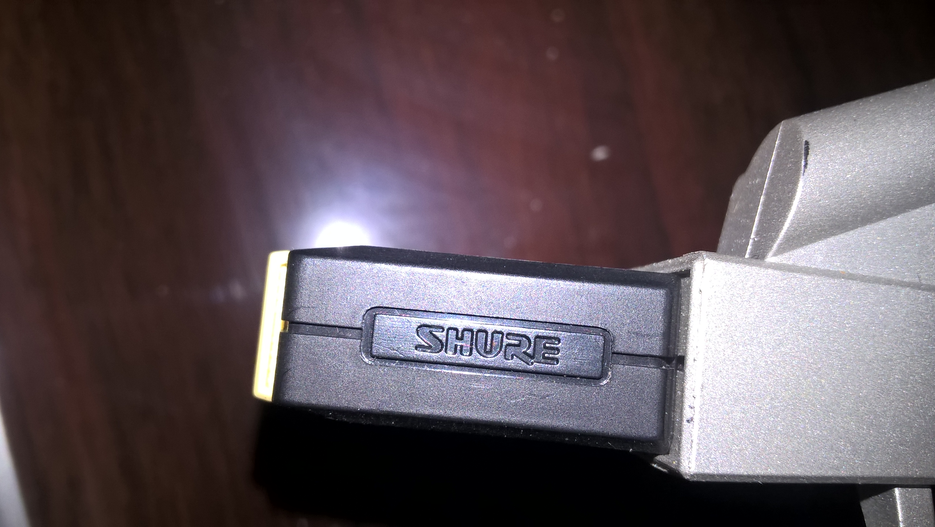

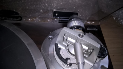

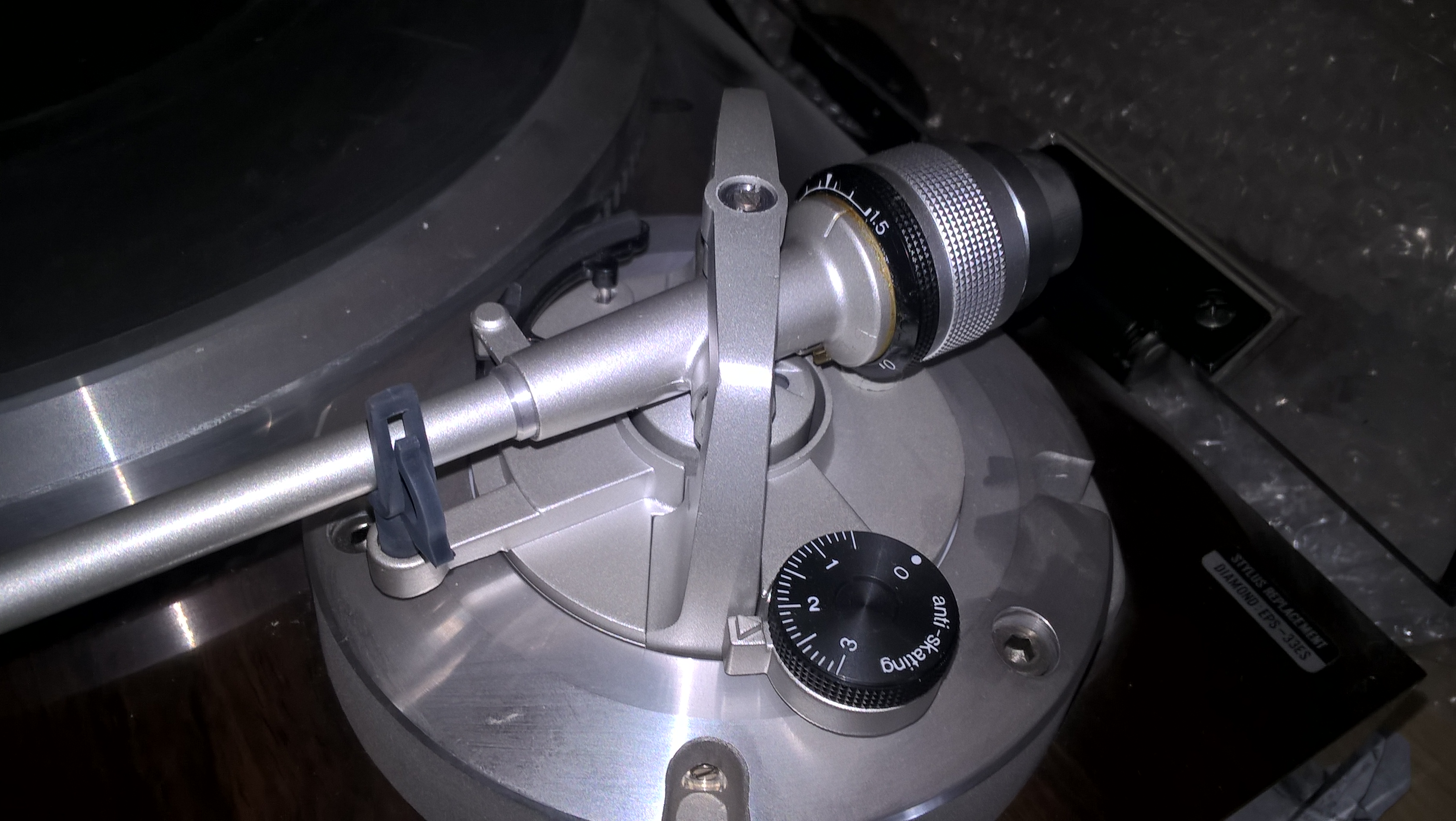

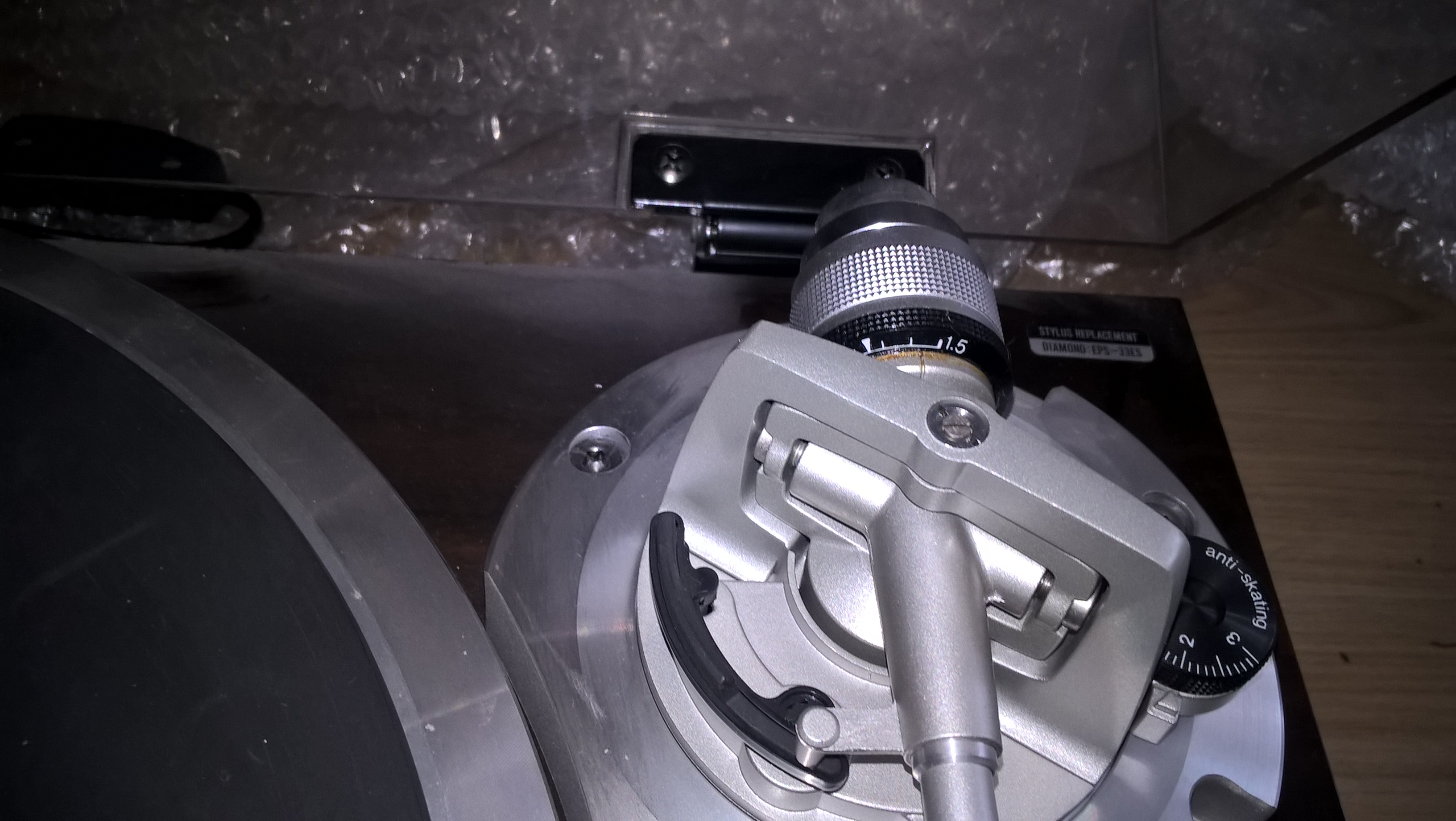

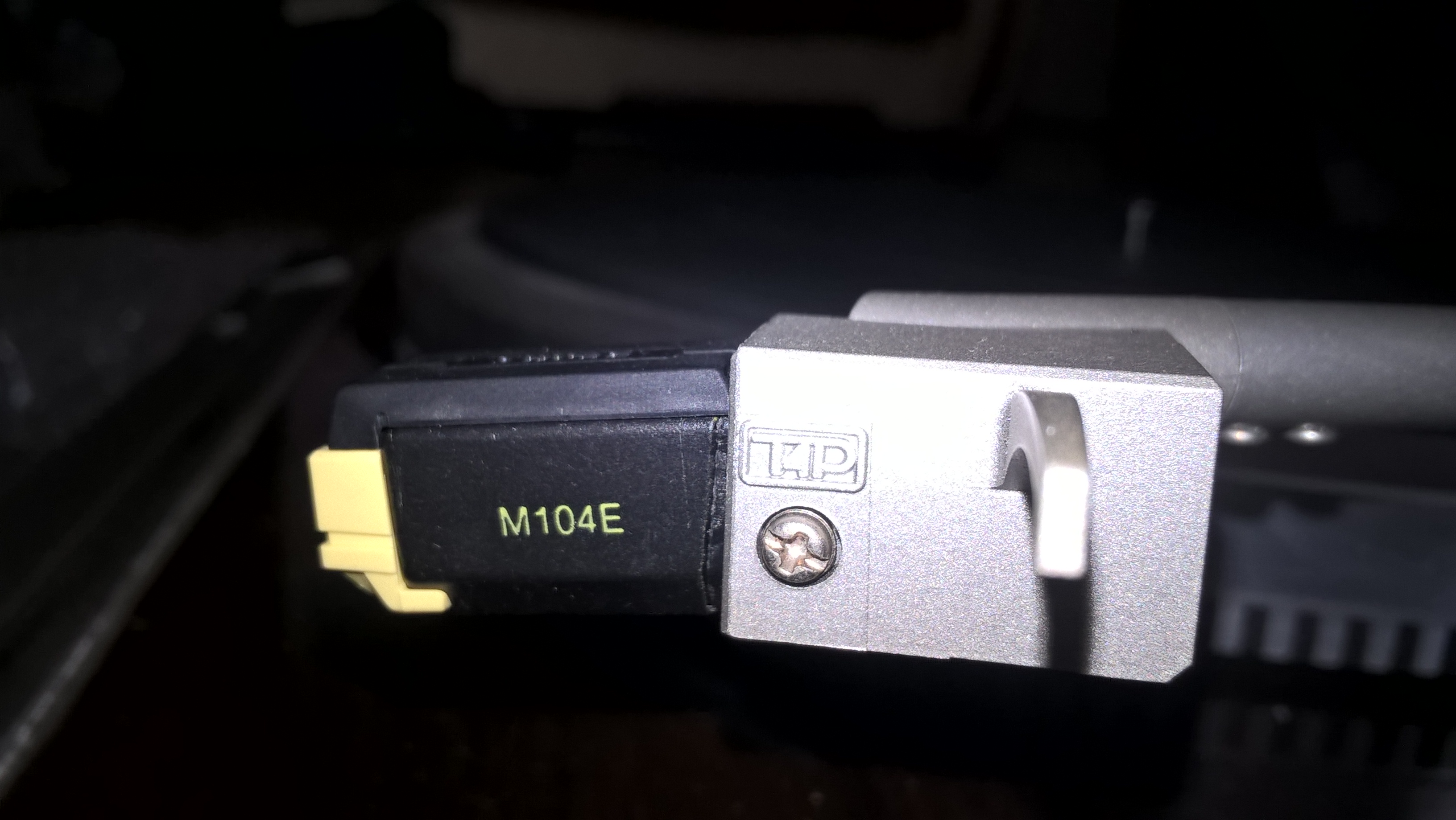

Wkładka, z tego co widzę, jest niezła. To "Szczur", chyba odpowiednik 97xE lub być może wcześniejszej. Ewentualnie przy jakichś pieniądzach można by pomyśleć o lepszej igle.
Dla ochrony płyt po pierwsze warto zadbać o ustawienie właściwego nacisku i antyskatingu, ale to inny temat.
Jak słusznie zauważył winylowy_luke, nie wiemy, jaki masz wzmacniacz lub amplituner. Jeśli ma wejście "Phono", to Ci wystarczy (przynajmniej na razie). Jeśli nie, będzie potrzebny jakiś preamp.
Technicsy z tamtych czasów, o ile pamiętam, miały odłączane okablowanie. Tu też może być warto pokombinować, dobry interkonekt zawsze coś daje, szczególnie między gramofonem a wejściem wzmacniacza lub preampu.

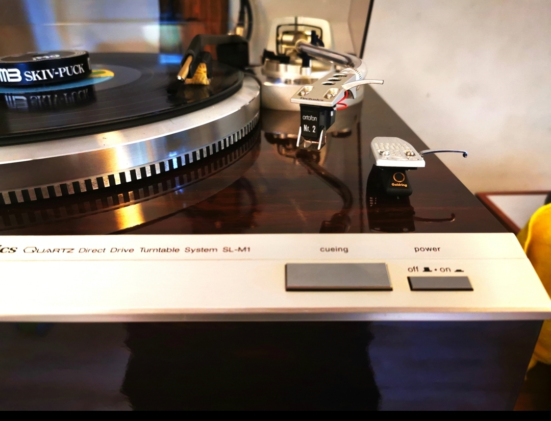

Ja dziś testuje nowe zabawki na SL-M1 i denon 110 wygrał z ortofon nr2, goldring 1042..
P. S. Dziwię się patrząc na swoje ramię i na Twoje... Dwa światy... Nie wiedziałem, że były takie różnice w budowie tych gramofonów. Choć nie zagłębiałem się.. Bo po co jak wszytsko mi pasuje.,choć obiektywnie stwierdzam że pływający Thorens zawsze lepiej mi zagra niż DD..
Fajny gramofon kupiłeś na start. Powodzenia w zabawie

To tu trochę się dziwię ale w sumie każda potwora ma znajdzie swojego amatora. Miałem DL-110 i gościennie kilka razy słuchałem 1042 i wziął bym Goldringa w ciemno za bardziej emocjonujący przekaz.Marek HiFi pisze: ↑03 kwie 2022, 17:57Ja dziś testuje nowe zabawki na SL-M1 i denon 110 wygrał z ortofon nr2, goldring 1042..
Przy czym akurat Goldring ma super ostry szlif (Gyger) i może wymagać dokładniejszego ustawenienia .
Swinyl ma inne ramie i takich wkąłdek prosto się u niego nie wrzuci, choć pewnie możńa by zrobić mod na rurkę z SL12x0 przy odorobinie zacięcia.

Nie stoi oczywiście w piwnicy
Po prostu zdjęcia robiłem starszym już telefonem i było dość już ciemno w pokoju.
Chodziło mi raczej o to, aby było widać ramię, wkładkę i igłę.

Podobnie jak Bacek, 1042 tutaj odstaje jako sprzęt z innej ligi (z oryginalną igłą), ale jeśli rzeczywiście DL110 najlepiej wypadł to też mogę zrozumieć.
Już nie przesadzaj. Po prostu dwa różne ramiona. U Swinyl jest wersja pod system mocowania T4P.Marek HiFi pisze: ↑03 kwie 2022, 17:57Dziwię się patrząc na swoje ramię i na Twoje... Dwa światy... Nie wiedziałem, że były takie różnice w budowie tych gramofonów.

Jeśli chodzi o wkładkę i igłę, to chodziło mi o to czy na tych zdjęciach, które tu pokazałem jest coś z nimi nie tak jak powinno.
I też o to, aby nabyć już teraz wkładkę (i) igłę (y) zanim wyczerpią się zapasy, albo (i) ceny ich "urosną".
Ewentualnie kupić inną, jeśli ta okazałaby się uszkodzona, albo słabej marki, jakości.

Nie rozumiem. Po zdjęciach mamy stwierdzić czy coś jest nie tak?
Dla mnie nie tak jest takie odkładanie wkładki żeby opierała się na igle (jak Goldring na zdjęciu).
Zapytałem też czy wkładki były "robione" (np. u Cantilevera) skoro przegrywają z DL110. Brak odpowiedzi jak dotąd.
A o tym to już wcale nie wspominałeś. Jest masa dobrych wkładek.
