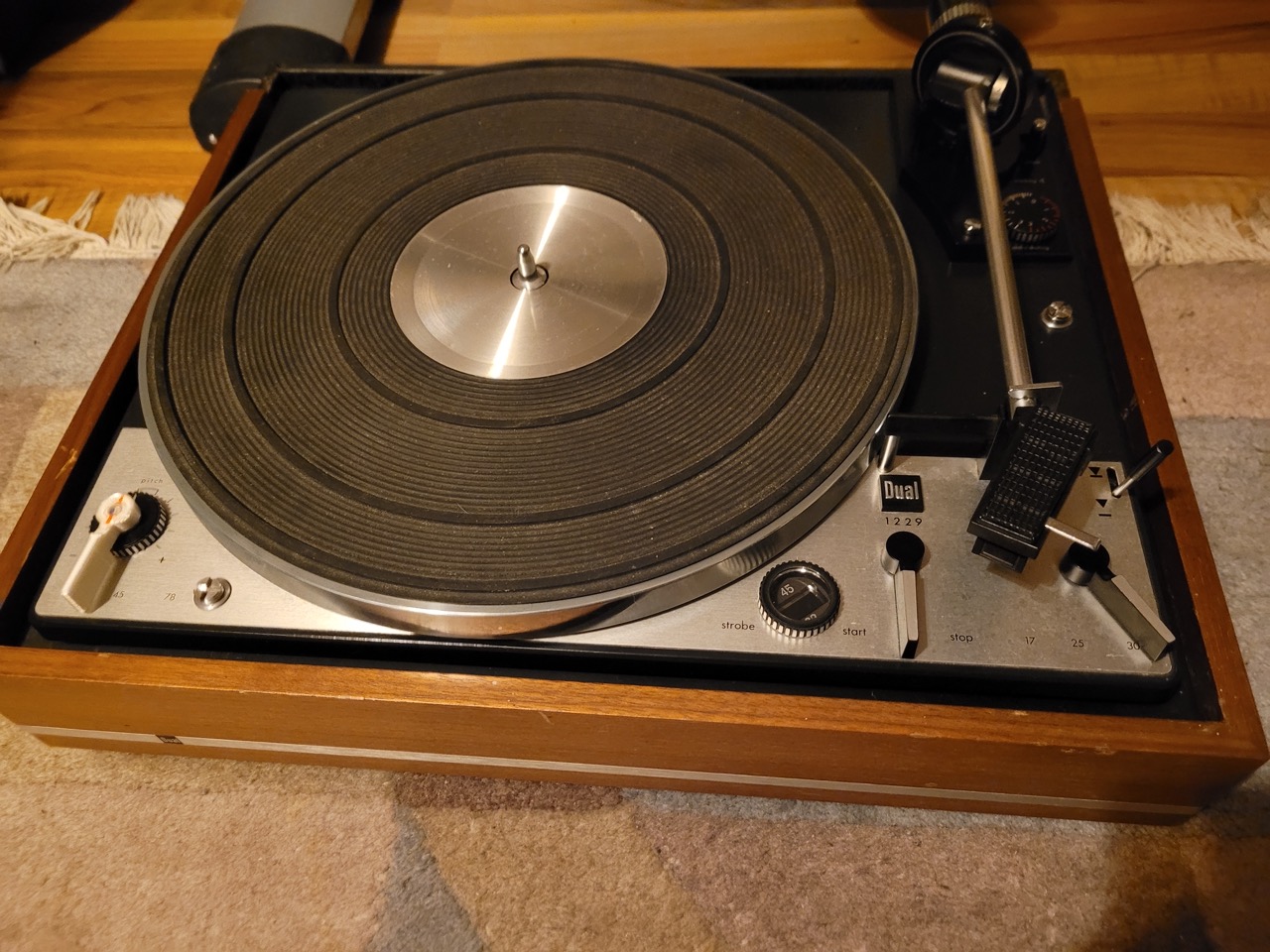

Kupiony przy okazji innego zakupu, sprzedający dał mi go z tego co pamiętam za około 40 złotych.
Leżał z garażu zakopany między innymi klunkrami, pewnie w końcu wylądował by na szrocie.
Później przeleżał kilka lat u mnie w piwnicy. Zima więc jest czas na majsterkowanie.
Dualek miał zapieczony selektor prędkości i pewnie dlatego ktoś ułamał dźwignię zmiany prędkości. Zrobiłem mały research i okazało się że dźwignia jest prawie nie do kupienia, postanowiłem wydrukować nową.
Obudowa to cs21, niestet brakuje tylnej części w którą wchodzi pokrywa.
Smary już skompletowane, przede mną weekend.
Ruszam i może w niedziele wieczorem będę mógł się pochwalić.

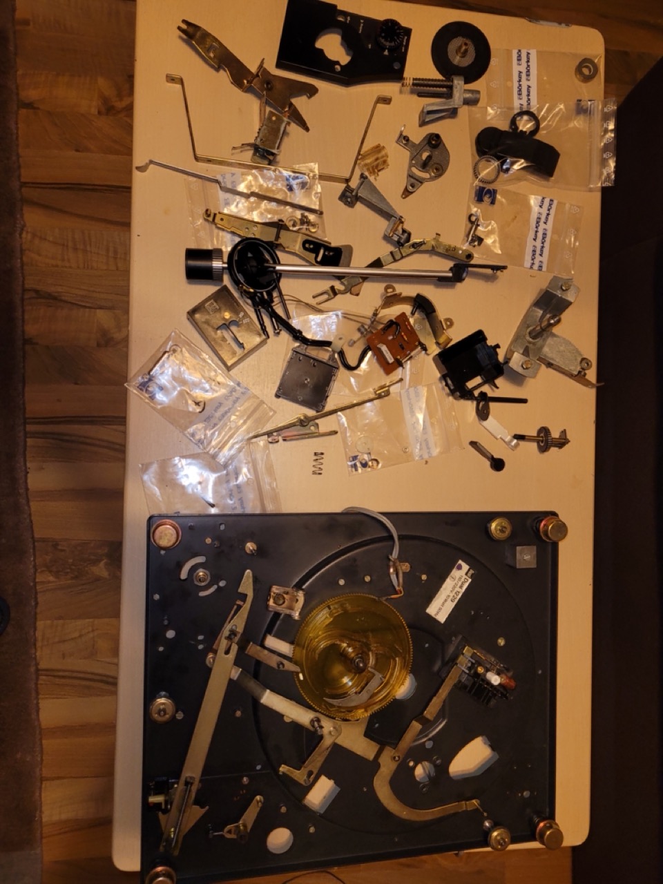

Dzięki konrads0, mam nadzieję że Ty też spędziłeś miło ten weekend.
Ja ze swojego jestem bardzo zadowolony, choć nie udało mi się zrobić wszystkiego co zaplanowałem (z resztą nie pierwszy raz :lol: )
Co udało się zrobić:
Wyczyścić i przesmarować silnik
Wyczyścić styki od sygnału w myjce ultradźwiękowej
wyczyścić mechanizm ze starych smarów i posmarować nowymi
Nowy olej w windzie
Wyczyszczone i przesmarowane łożysko talerza oraz oś
Poskładać do kupy
Ogólnie to masakra bo musiałem wracać dwa razy prawie do początku bo coś ominąłem
Co zostało
Mycie i przyklejenie maty
Polerka talerza
Naklejka stroboskopu jest pofalowana i albo uda ją się odkleić i przykleić na nowo, albo trzeba będzie wydrukować nową
Estetyka selektora obrotów
No i obudowa
Stan na chwile obecną silnika prawie nie słychać tzn. trzeba przyłożyć ucho do obudowy że cokolwiek usłyszeć
Łożsk ramienia nie ruszałem, po prostu za pewne rzeczy się nie zabieram. Samo ramie nie ma luzów i myślę ze ja nie jestem w stanie nic poprawić a wręcz przeciwnie.
Życzę wszystkim miłego wieczoru.
