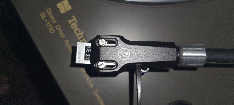

Jeszcze jedno nieśmiałe pytanie... jaki headshell założyć, żeby wkładka nie wystawała tak bardzo jak przy HS-6... prawie cały przód, do wys. igły wisi poza koszykiem.
Posty: 43905
Re: Headshell do AT13EaV i Technics SL-1710
Jakiś dłuższy? Nie wiem jaką długość ma HS-6.
Możesz też zmienić pozycję wkładki poprzez ustawienie innej geometrii.

HS-6 ma 48.9mm ireraz wygląda to tak jak na zdjęciu. Poza walorami estetycznymi jest ok.
Jak można ustawić inna geometrię?

HS-4 to raczej pod ramię proste a nie pod S... tak mi się przynajmniej wydaje ;)
Posty: 17035
Do Technicsa daj sobie headshell od Technicsa lub fajnego Ortofona.
Wyszukujesz, sprawdzasz wymiary, zamawiasz, kupujesz.
Daruj kolego, ale ja Tobie podaję tylko wędkę. Ryby łowisz sam. :D
np.
515 mm - Ortofon SH4
tu masz wymiary Ortofonów, najdłuższy 520 mm
https://www.vinylvinyl.nl/ortofon-heads ... -pink.html
Potrzebujesz head o konstrukcji, która ma przesuniętą szczelinę na śruby "do tyłu od frontu" - tego rodzaju - nie musi być taki drogi:
poglądowo, taki typ ułożenia dziurek:
https://allegro.pl/oferta/headshell-glo ... 73598d510b

fazior13 pisze:
30 gru 2021, 08:51
A jak ustawiałeś dotychczas?

30 gru 2021, 10:03
Najpierw montaż na ok. 52 mm od zgodnie z zaleceniami dla tego Technicsa, a później już regulacja na protraktorze.
Co najwyżej przerzucę AT na koszyk Technicsa, na którym wisi Stanton i odwrotnie. Powinno wyglądać lepiej.

fazior13 pisze:
30 gru 2021, 10:22
No to trochę bez sensu bo powinno być albo albo, a nie pierw jedno potem drugie :)
52mm to jedna geometria, szablon/protraktor to już znów coś innego.

Fakt, poprawie to :) nie zmienia to jednak faktu, że wystaje poza koszyk :) jutro wolne więc zrobię wszystko jeszcze raz.
