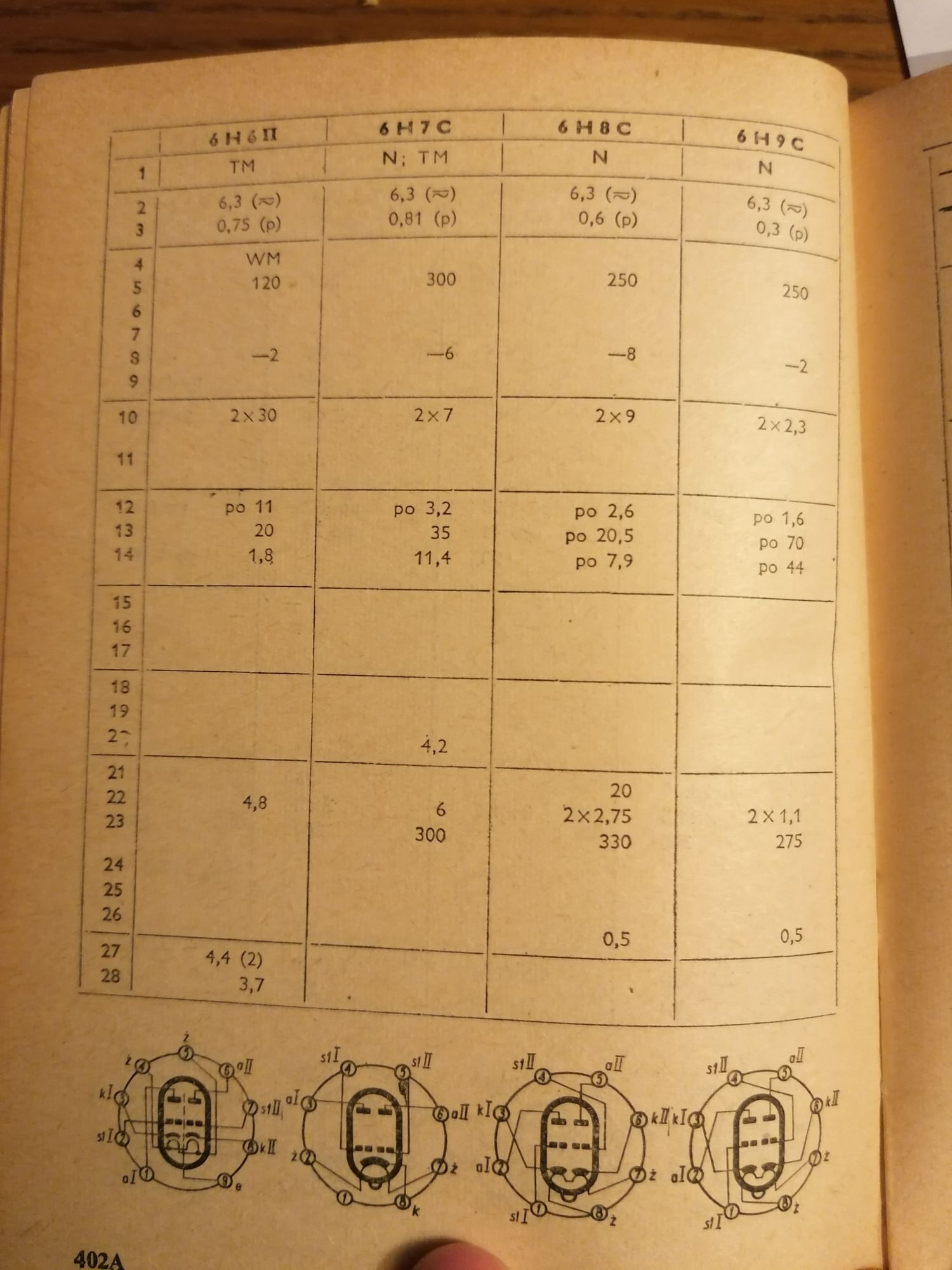

6SN7 to nie jest 6H9C
Jaka lampka ma być w tym miejscu musisz dopytać autora Sz. Kol Marka
6sn7 to 6H8C
6sl7 to 6H9C
6H9C i 6H8C lub po naszemu 6N9S i 6N8S to inne lampy

Czyli u mnie jest 6sl7 i takiej lampy muszę szukać. Dzięki!
