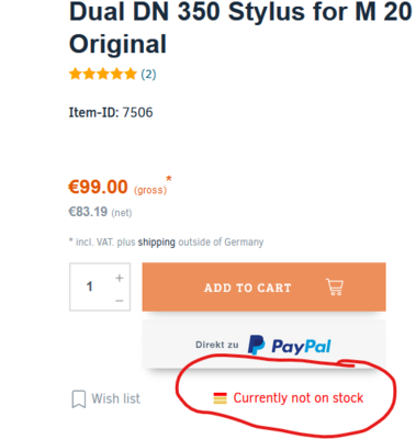

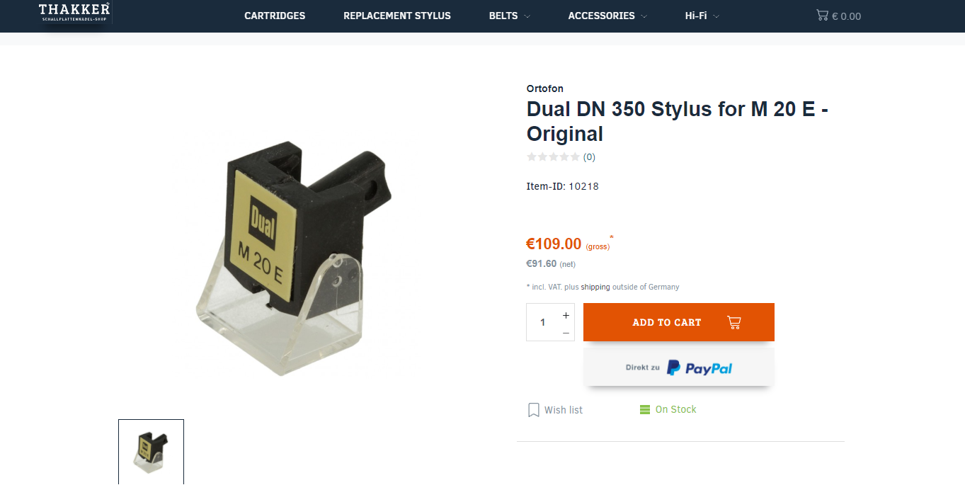

Aktualnie nie ma tych tanich. Zostały tylko droższe (za to lepsze):
https://www.thakker.eu/en/a-10218/
Swoją drogą od czasu gdy kupiłem cena poszła o 10 ojro do góry :(

Jaculek, kliknąłeś na mój link? Thakker rozróżnia dwie wersje tych igieł, starszą i nowszą, gdzie przy nowszej zmieniono sposób osadzania igły (round vs square shank) i to jest ta droższa.

Wybacz, ale po mojemu 100 euro za nagi eliptyk 0.2x0.7 "z fabryki" to nadal jest tanio.
Jestem świadom aktualnych cen i tego że kiedyś było kilkanaście euro taniej. Zapas kiedyś się skończy.

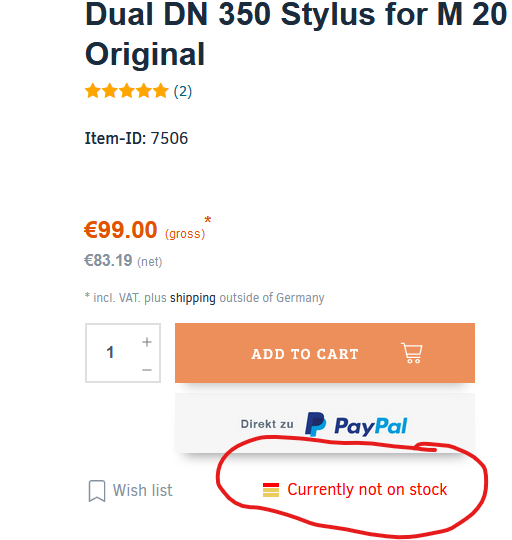

Tak
22 paź 2021, 10:44
A czy ja twierdze coś innego? Napisałem tylko, że Twój link prowadzi do igły. której aktualnie nie ma na stanie:
