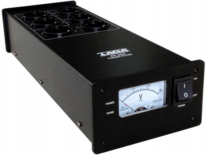

Do końcówki mocy warto kupić DC Blocker, filtry stosuje się do źródeł (CD, DAC)
Ja mam podobny model TAGA, tyle że sam dołożyłem do niego do środka DC Bloker bo w nim jest połowa gniazd "czystych" i połowa po filtrze.
Co do UPS, Ok, można spróbować zastosować UPS Offline ale z mocą dwukrotnie większą od poboru Twoich końcówek mocy i z możliwie pełną sinusoidą.
Ten typ UPS tak naprawdę nadaje się do zasilaczy impulsowych a nie transformatorowych, bo niepełna sinusoida ma zły wpływ na trafo, grzeje się, buczy, o walorach muzycznych nawet nie wspominając.
Już kupiłem ;). Jak tylko przeprowadziem się na wieś to trafa zaczeły buczeć. Kupiłem DC Blokera od Tomanka. Całkowicie nie zniwelował buczenia ale bardzo mocno go ograniczył.
Rekiniasty pisze:
24 paź 2021, 20:39
filtry stosuje się do źródeł (CD, DAC), a mam podobny model TAGA, tyle że sam dołożyłem do niego do środka DC Bloker bo w nim jest połowa gniazd "czystych" i połowa po filtrze.
Czyli jakbym taki zakupił to rozumiem że do złacza
"unfiltered" podłączam DC blokoer Tomanka i do niego końcówkę?.
A resztę urządzeń do gniazd filtered? Czemu końcówki też nie podłączyć do "filtered" ?
Bo on nie ma w ogole DC blokera tylko inne filtry z tego co piszą na allegro.
Ja bedę potrzebował wersję z 8 gniazdami.

Rekiniasty
Posty: 450
Gramofon: PL-70 L II
Lokalizacja: Prawa Wawa
Re: Urządzenie chroniące przed kiepską jakością sieci elektrycznej
Post autor: Rekiniasty »
W sumie najlepiej podłączyć całą listwę TAGA do Tomanka, i z unfiltered (lub z drugiego gniazda w Tomanku) podłączyć UPS i z niego końcówkę mocy.
W sumie ma to sens. Wtedy wszystkie urządzenia są za DC filterem
Tomanek jest do 1500W. Końcówka mocy ma teoretycznie 1000W poboru więc zostaje 500W zapasu na pozostałe urządzenia audio, które pobierają mało prądu. Więc pozostanie dalej "zapas" w tomanku
Rekiniasty pisze:
25 paź 2021, 11:22
Z ciekawosci - dlaczego koncowke trzeba podłączyc do "unfiltered" w listwie TAGA?
Rekiniasty pisze:
25 paź 2021, 11:22
W moim tomanku jest tylko jedno gniazdo
