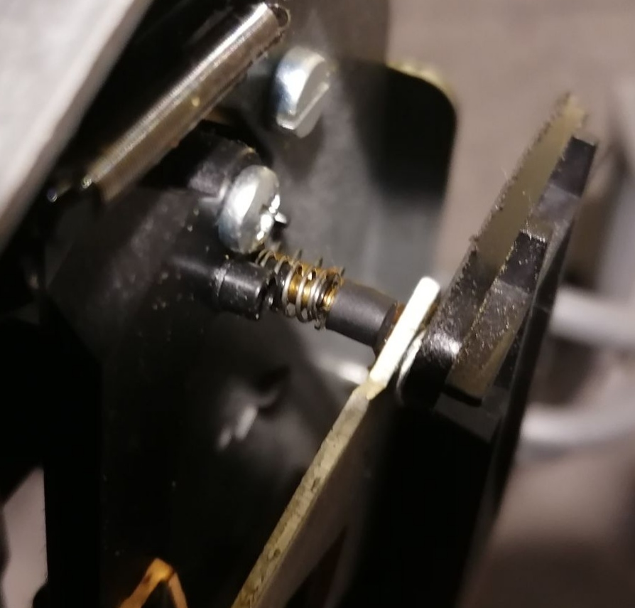

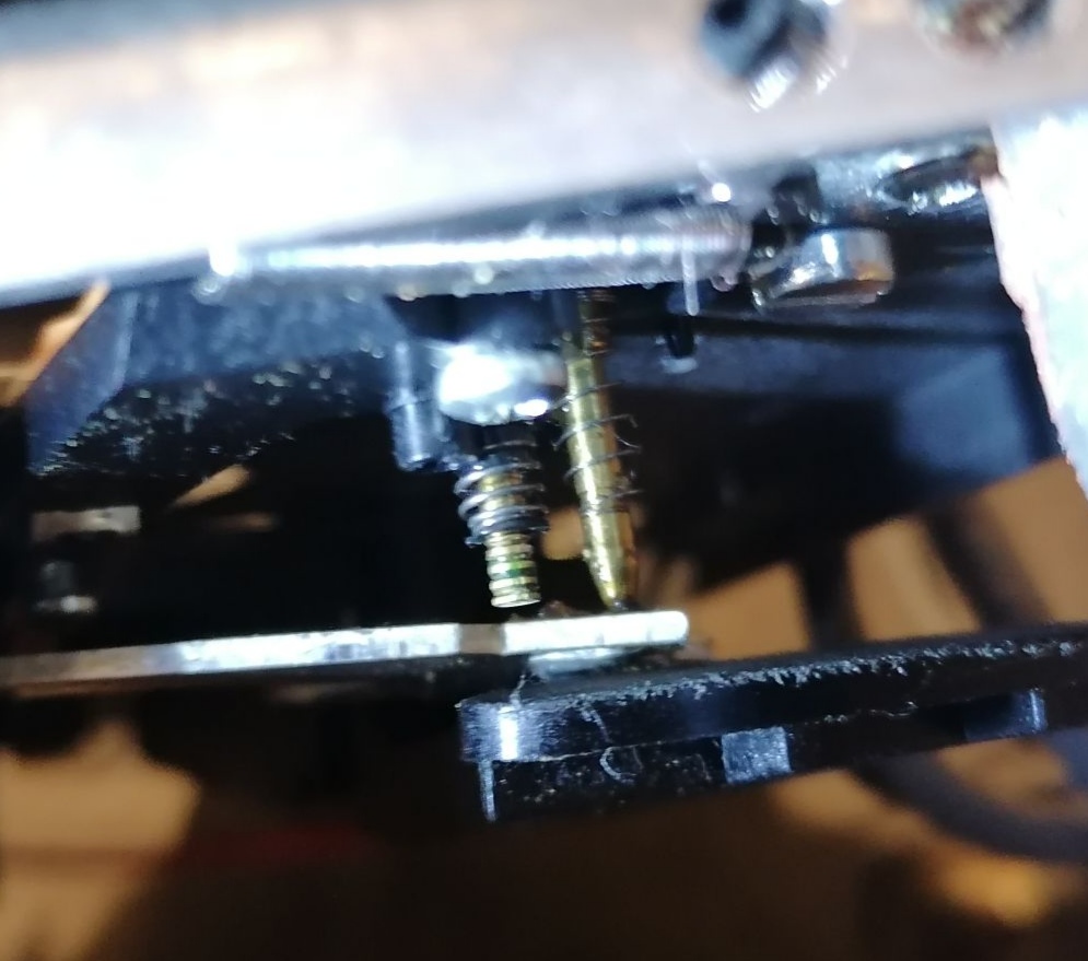

Jakiś czas temu w moim dualu wysypała się automatyka...
Poczytałem, zajrzałem i o... Brak pimpka... Pimpela
Nowy Z alle za 14zl i szafa gra
Stary pimpek rozleciał się ze starości...
Dual 455 - steuerpimpel

Może daj jakiegoś linka, dla kogoś kto będzie szukał tego dość popularnego elementu Duali.
Za jakiś czas możesz napisać czy pimpel żyje i spełnia swoje zadanie, to też będzie dobra wskazówka.

Spokojnie można go dorobić np z izolacji grubego przewodu.
